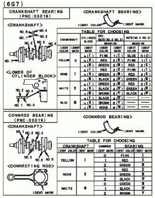

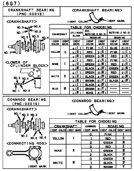

dimsam1 писал(а):Не могу разобрать какая из этих букв или цифр есть символьная метка. Теперь прошу совета какие размеры заказывать в экзисте.
1. есть цветная и цифровая маркировка на вкладышах.
2. есть маркировка на блоке и к/вале.
Вкладыши подбираются по паре блок-к/вал или шатун/к-вал по таблице:
а ещё можно (после установки вкладышей) убедиться в правильности подбора пластигейтом. а вообще, по-нормальному, кап.ремонт двигателя должен производиться с последующим испытанием на стенде "холодной" обкатки двигателя , в процессе которой выявляется наличие дефектов сборки/обработки узлов. После проведения таковой, составляется ведомость приёмки с указанием параметров двигателя( компрессии по цилиндрам, давления и температуры масла и т.д.). Копия этой ведомости передается владельцу вместе с агрегатом и является основанием для гарантии...
Блииин, это для суда заготовка, ну да ладно, предостеречь не помешает.
dimsam1, В Вашем случае неоригинальные вкладыши могут сослужить плохую службу -их лучше ставить после расточки к/вала под один размер соответствующих шеек. Не зря же существует 4-6 полноты стандартных вкладышей.
