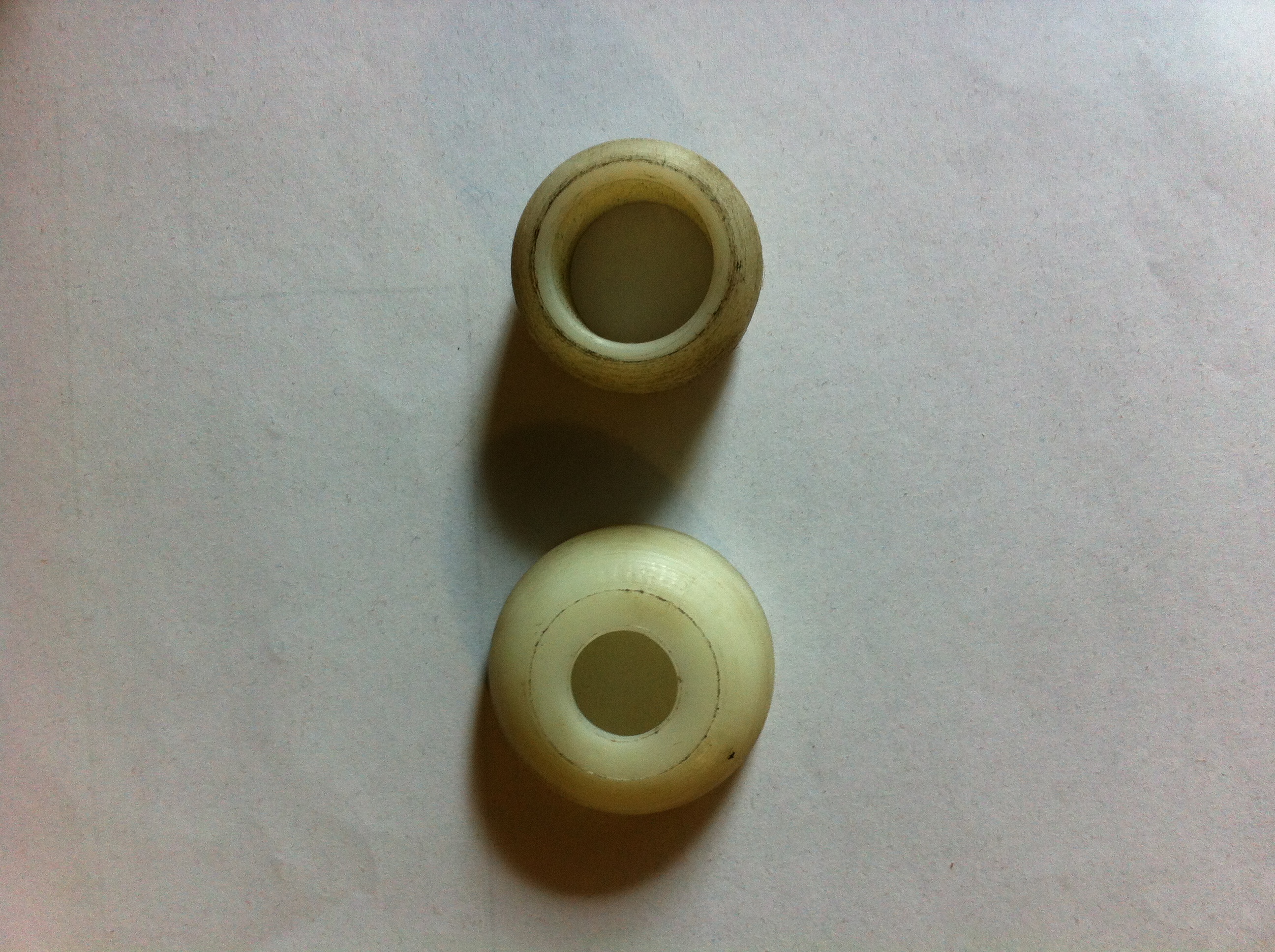

Всем приветь.Случилась такая же проблема при проезде П4
(неожиданно появившейся категории) после дождичка на ПТФ,развалилась полусфера на рычаге раздатки.Подскажите что делать рычаг новый заказывать,искать на разборке или с чертежом к токарю?Парни кто ставил самопальные эти сферы отпишите как они себя показали в работе ,сколько прошли?Спасибо

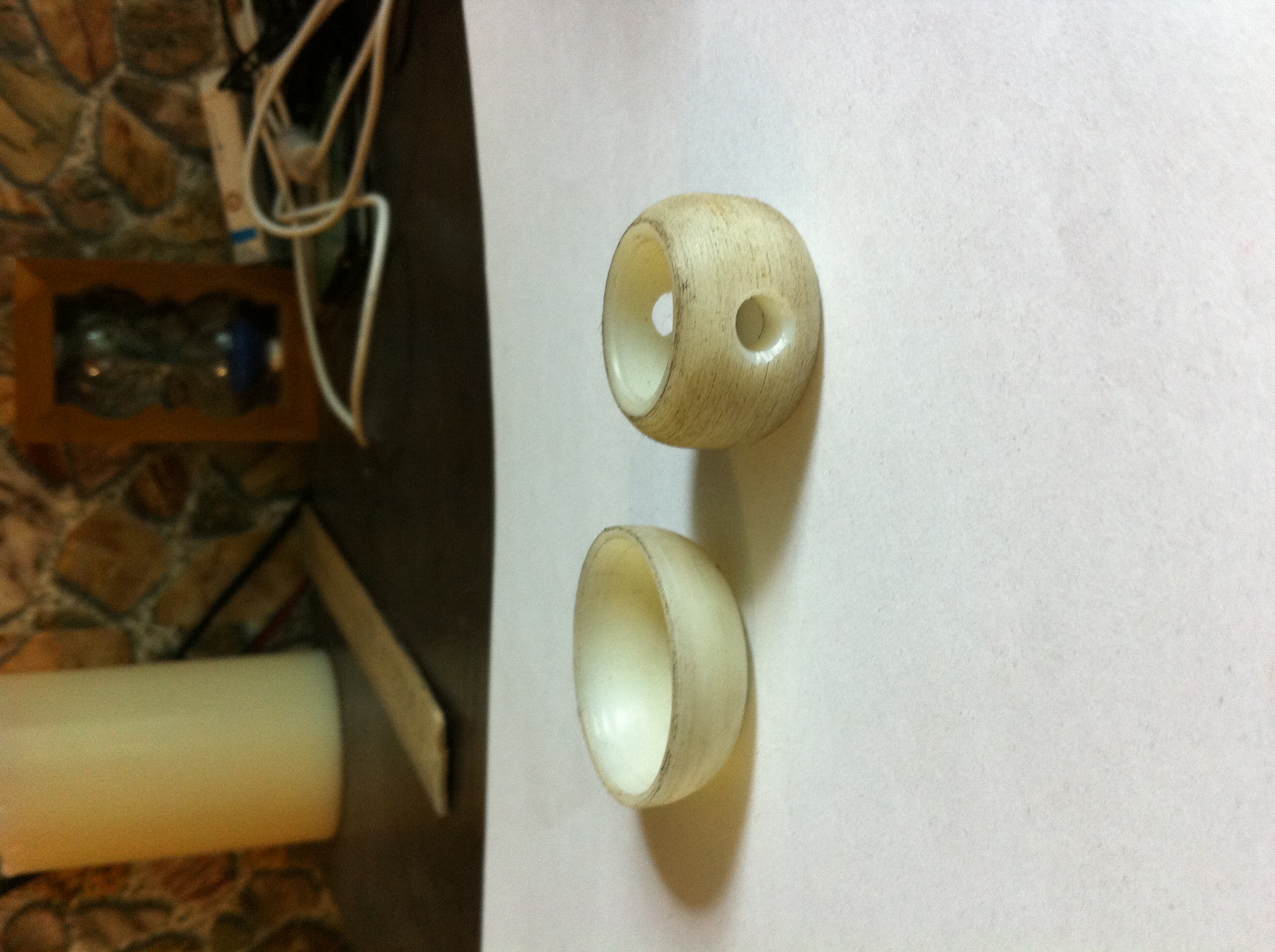

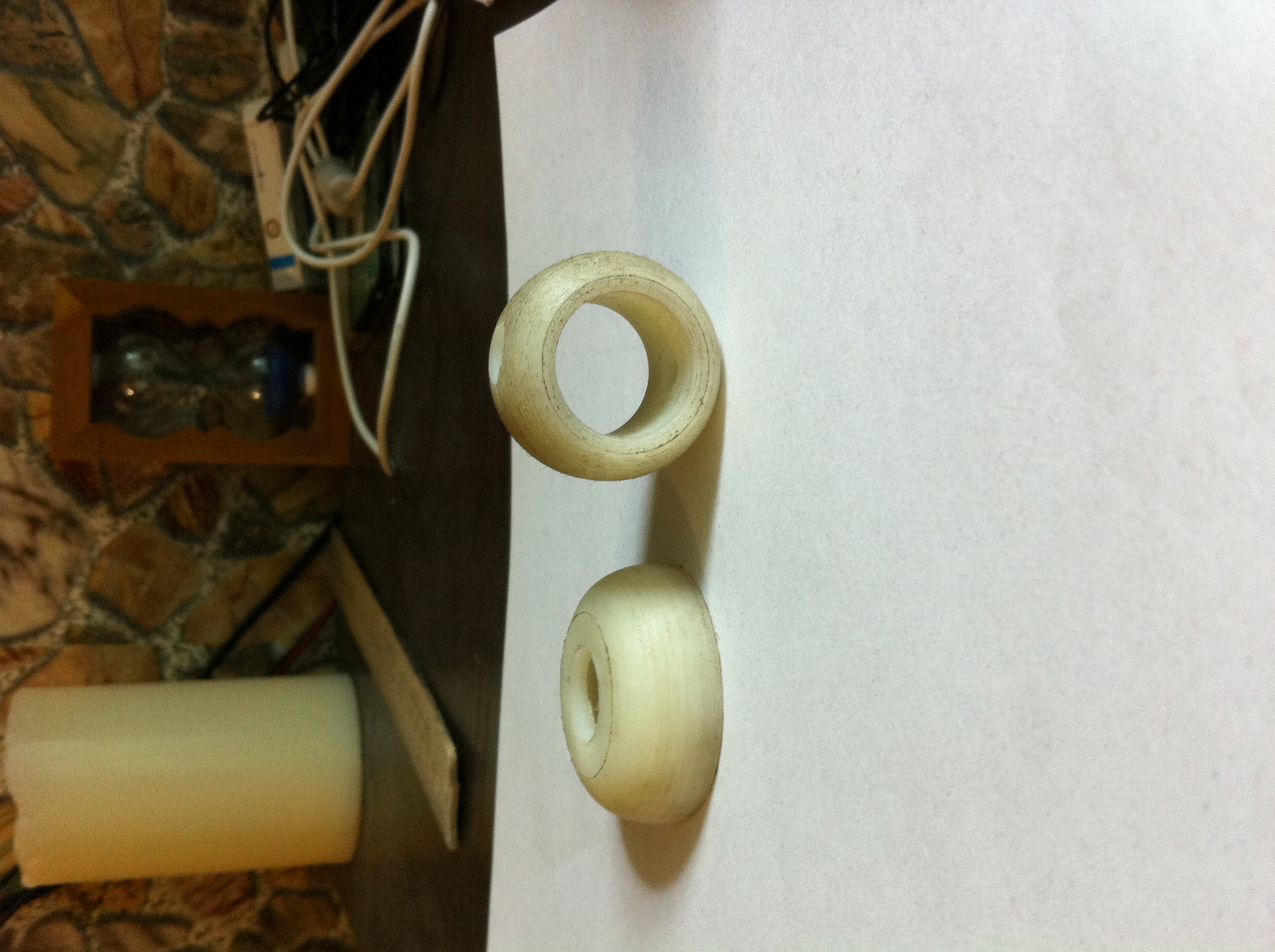

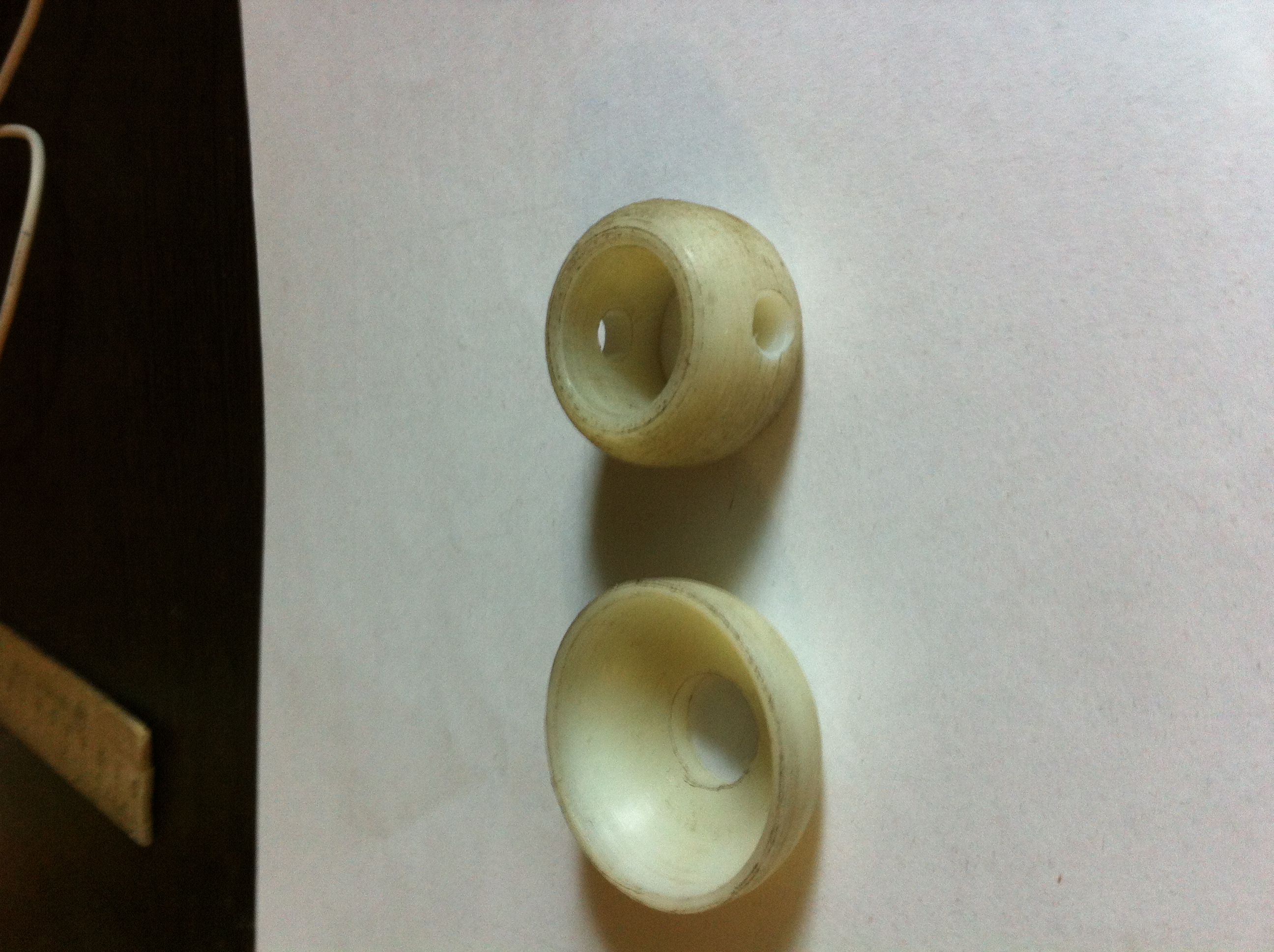

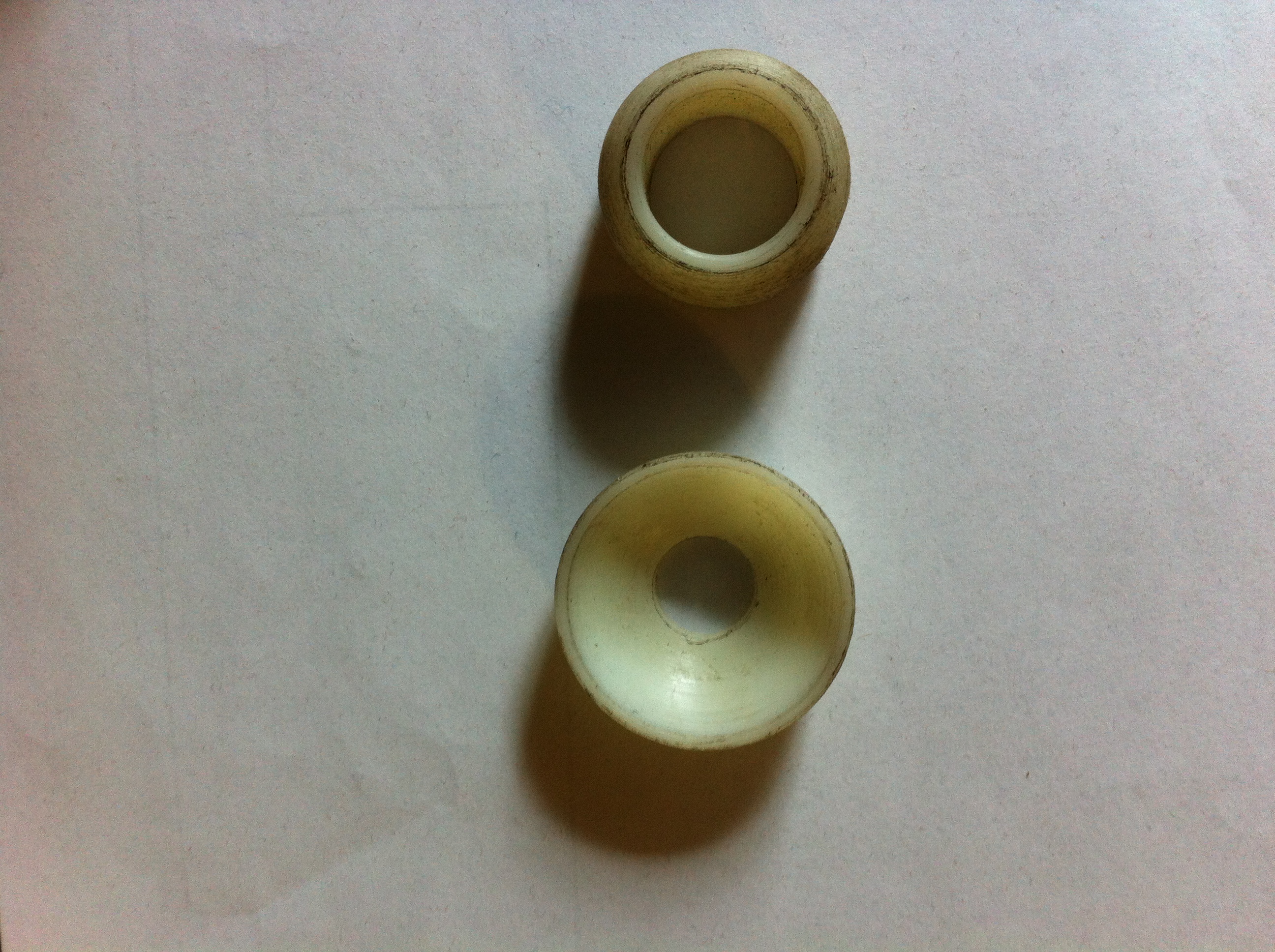

еще рас спасибо большое GSM по его чертежам сделали нижнюю полусферу и вместе с токорями вытачили верхнюю в двух экземплярах. 4 месяца полет нормальный раздатку дергаю почти каждый день. 1 комплект есть в запасе могу выслать.

bolhojj спасибо за предложение.Но сферу уже точат,в выходной буду ставить.bolhojj писал(а):еще рас спасибо большое GSM по его чертежам сделали нижнюю полусферу и вместе с токорями вытачили верхнюю в двух экземплярах. 4 месяца полет нормальный раздатку дергаю почти каждый день. 1 комплект есть в запасе могу выслать.

Большое человеческое спасибо. У меня правда помимо шарика, еще колокол треснул. Предложили 2 БУ ручки, а у них шарики целые, а колокола тоже треснуты. Видать и эта часть не достаточно сильна. Скинул картинки токарю, скрестил пальцы на удачу чтобы он взялся мне новый колокол выточить.GSM писал(а): Вуаля! Как говорят выпивающие (иногда) товарищи - делов на пару пива!!!

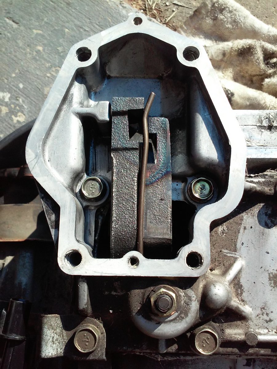

привет
я читаю читаю, и понимаю, что у меня похожая проблема.
я собираюсь поставить новую бу раздатку, я ее значит тыркаю и похоже она застряла на 4H тоже. вот на фото положение этой спицы. она, насколько я понял из вышенаписанного, она в правильном положении тут у меня?
в чем тогда причина того, что раздатка застряла в 4H?
я и так ее, и сяк, ни в какую не сдвигается
(сначала я подумал, что может там стоит какой нить соленоид, который не дает манипулировать раздаткой в случае если коробка стоит не в нейтральной скорости)

Можешь. Стопа нет. И... режим 4Н - это когда прорези совмещены.
