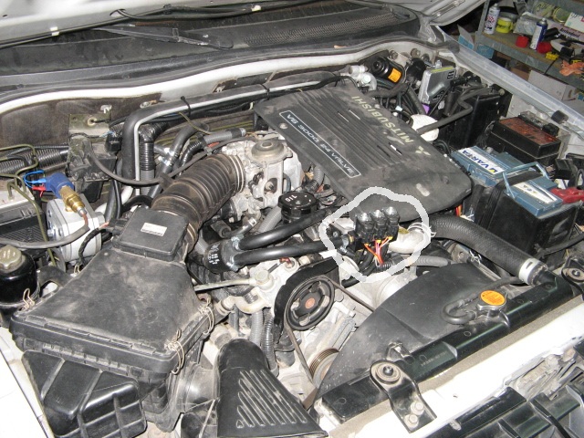

Как определить какое поколение у меня стоит от пред.хозяина двиг 6G72/12?
ED-UARD

demontdr писал(а):Как определить какое поколение у меня стоит от пред.хозяина двиг 6G72/12?
По двигателю и количеству клапанов...никак. :*DONT_KNOW*:

ну есть баллон на 90л. и манометр на нем, что там еще должно быть?

по форсункам и блоку управления.....

mustang писал(а):по форсункам и блоку управления.....
а какие отличия в форсунках?
блок управления он обычно где ставится и как выглядит?
спасибо.

на четвертом поколении стоят 6 форсунок, по три штуки с двух сторон двигателя, от них идут шланги в всасывающий коллектор....., а к рейкам, на которых крепяться форсунки газ поступает из редуктора....

Вот как выглядит ГБО 4 поколения, на 12 клапаном и 24 клапаном 6G72. Форсунки обведены белым.
