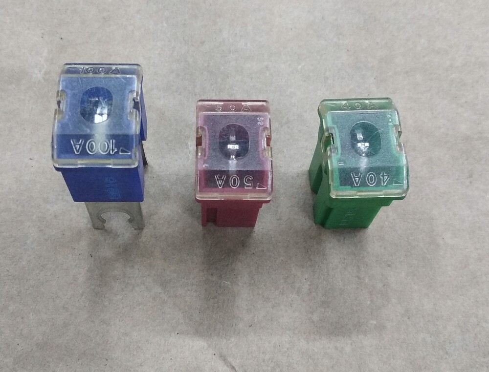

Сообщение dvm99 »
Aleksej2000, смотри состояние предохранителя на 100 А в блоке под капотом.
Должно видно быть через прозрачную крышку, сгорел он или нет.

ВСЁ что касается генератора!! задавайте вопросы!!
У него не 100А а 80А.
Но сути не меняет.)

Сообщение dvm99 »
SNOOPER писал(а): 16 дек 2024, 19:53 У него не 100А а 80А.
Саш, там по схеме непонятно...
Я понял, что если 80А, то их две штуки. Они что, в праллель?
Сообщения: 57439
Благодарил (а): 1028 раз
Поблагодарили: 4787 раз
dvm99 писал(а): 16 дек 2024, 20:24 Я понял, что если 80А, то их две штуки. Они что, в праллель?
Там ремарка. 1 или 2
1 петрол
2 дезол

Сообщение dvm99 »
SNOOPER писал(а): 16 дек 2024, 20:29 1 петрол
2 дезол
Ясно...))

Сообщение Aleksej2000 »
А если генератор на 110 А, то все равно ставить 80,
Или искать 110?

Сообщение dvm99 »
Aleksej2000 писал(а): 16 дек 2024, 21:08 А если генератор на 110 А, то все равно ставить 80,
Да!
