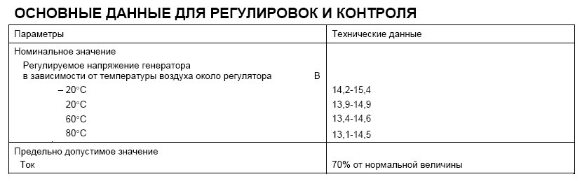

благодарю за помощь.все заработало.было маленькое растройство,когда все установил и при включении зажигания не горела контролька акб.завел и -нет зарядки.но спустя 10 мин начала появляться.сейчас ,что при включенных потребителях и что без строго 13.8...маловато,ведь акб сдохший,но и измеряю китайским вольтметром в прикуривателе.

прапар писал(а): 29 мар 2025, 19:43 13.8...маловато
От места подключения зависит и от температуры тоже
