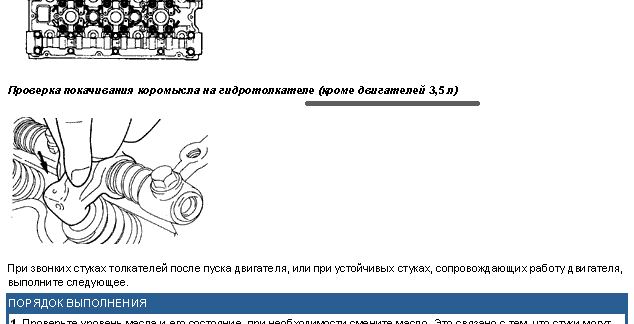

витал71, а просто. Нажимай на все коромысла, какое будет продавливаться - там и гидрик того.

я так понял пока гидрик не снимешь не проверишь?ZILLA писал(а):витал71, а просто. Нажимай на все коромысла, какое будет продавливаться - там и гидрик того.

народ.. что все про масло то..лучше подскажите как гидрики снимать и отдефектовать.. я все с духом не могу собраться туды залезть..так что нужна моральная поддержка

витал71, нать глядеть мануал как на 3.5 дохс проверять гидрики помимо снятия из коромысел.
Что касаемо дефектовки - то в мануале на спецприспособе проверяется держат или не держат гидрики. На галлопере недавно менял на левой ГБЦ 3 коромысла выпуска. Там гидрики при снятии клапанной крышки прожимались на ура. Прокачал в масле их и поглядел какой стравливает. В результате заменил на 3 запасных (с большими дырками), как буду ставить впуск - погляжу просели или нет новые.
