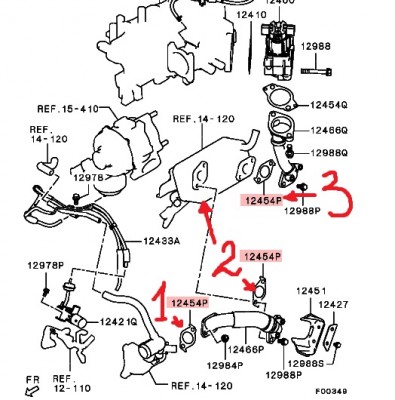

Газы идут сперва через точку 1 потом 2 потом 3CoolBDW писал(а):Народ, так я не понял, где правильней ставить заглушку - в точке 2 или в точке 3? А где легче? Похоже, созрел окончательно, тем более, что есть БК - там реальную температуру видно, не так страшно
Легче всего глушить в точке 2 плюсом она закрыта метал. кожухом и не видно следов вмешательства
Как заглушишь мультиком сравни температуру, Ок?
вот гадина! А я и не знал....CoolBDW писал(а):ОЖ конечноolegro писал(а):Температуру чего?Она сильно разная при одном и том же положении стрелки штатного показометра. Стрелка как заняла позицию где-то на 80-85, так и стоИт, а температура может и до 100 подниматься, а она всё там же.
