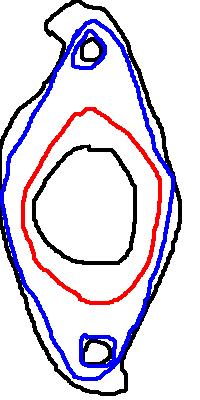

Думаю, в ближайшие выходные буду глушить. Родная новая прокладка в наличие имеется в качестве шаблона, чтобы сначала вырезать, а потом лезть разбирать-глушить.
Вопросик, вернее, два :)
1. По какому контуру резать заглушку - по красному или по синему? Т.е. под болты крепления заводить?
2. Как ставить:
- разбирать родную прокладку на две части и вставлять внутрь (красный вариант или синий???);
- просто вставлять внутрь (красный вариант);
- ставить последовательно (синий вариант);
- ставить заглушку между двумя родными (синий вариант - запасная родная имеется)?
Помогайте опытом-советом :*THANK*:
ЗЫ За "рисунок" - сорри, на компе рисовать не умею :)

У меня синий вариант, вставлено между родными

По синему, порядок: к блоку прокладка, заглушка. заглушка будет играть роль фланца, поэтаму её не обязательно ставить между прокладками. по красному контуру можно затянуть с перекосом или загнутся уши на фланце трубы

я резал из 2мм шпателя, копию родной. Родную вытащил и забыл. Невижу смысла делать бутерброд. Привалочные плоскости на флянцах гут, всё обжалось хорошо...

Делал посередине дабы облегчить "вживление" и не потерять оригинальную, а то вдруг "власть сменится"

У меня синий вариант, вставил его внутрь родной прокладки - держит нормально и получилась одна цельная прокладка и к тому же родная, только с заглушенным отверстием :*VICTORY*:
Две родных не надо ставить - там места мало - только одна влазит хорошо.

Да, глуши там где кожух в точке 2.
