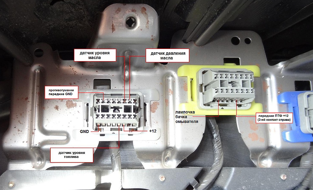

Re: коллеги отзовитесь - глючит топливный датчик
У меня на Монтере под приборкой так:
