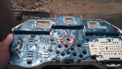

Вот фото приборки ,покажи пож-та , за.....л меня этот глюк если честноmoonchild писал(а):Это не совсем разъем - это контактные площадки на пленочной печатке, которая на приборке.
А на модуле пружинные контакты - верхний ряд.
Пара вертикальных разъемов - для одометра.

А ты какую плату пропаявал? Ту что на фото?

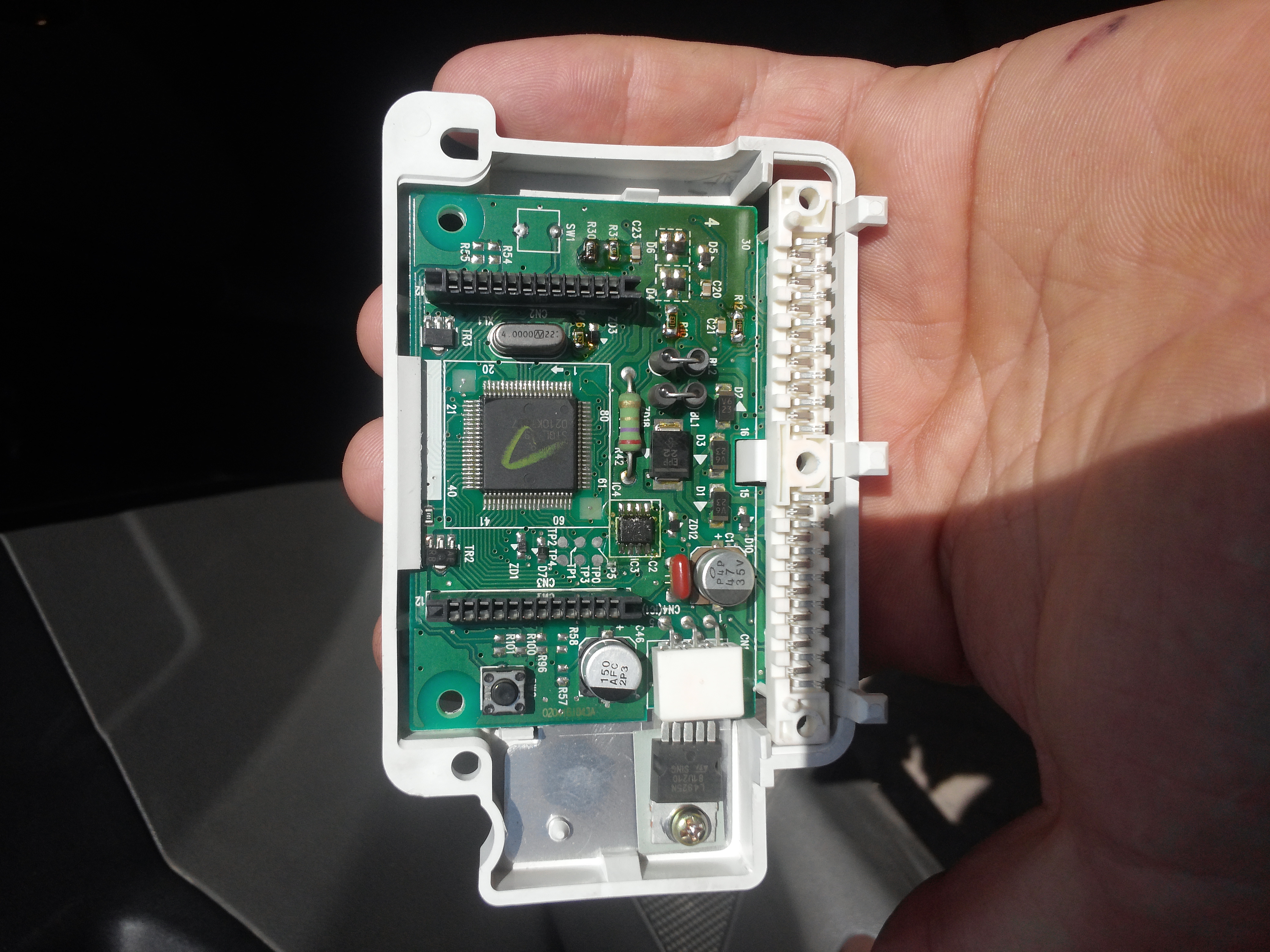

Пропаивали плату ту что под белой крышкой ,контакты отвечающие за показания темп. и уровня топлива . После пропайки стрелка стала чаще оживать .Леонидыч 78 писал(а):А ты какую плату пропаявал? Ту что на фото?

Значит хреновенько пропаяли. Когда меня достал глюк с топливом и температурой я воткнул мультитроникс.

http://www.pajero4x4.ru/bbs/phpBB2/view ... 0#p1096927Евгений 56 писал(а):Вот фото приборки ,покажи пож-та , за.....л меня этот глюк если честноmoonchild писал(а):Это не совсем разъем - это контактные площадки на пленочной печатке, которая на приборке.
По ссылке на фото верхний ряд контактов и ответные площадки на пленочной плате. Рассмотрите их внимательнее под увеличительным стеклом на предмет дефектов: деформированный контакт, повреждение площадки, трещины, протертости и тп и тд.
И, как вариант, по совету из того же поста, перепаять резисторы R10,12 на обычные, тк в smd возможны трещины.
