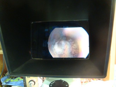

hc2hunter писал(а):Короче, покажите грушу, испортившуюся при перевозке по воздуху...
:*WRITE*: Легко!!! http://pajero4x4.ru/bbs/phpBB2/viewtopi ... 3#p1995053 ::-P: ЧЕЛ откуда ?! Правильно = ГРОЗНЫЙ ... :*BRAVO*: ВСЕ лобазы г.Грозного тарятся в = ОАЭ... :*YES*: Нуус, и каким транспортом прибыла = груша ?! :*CRAZY*:

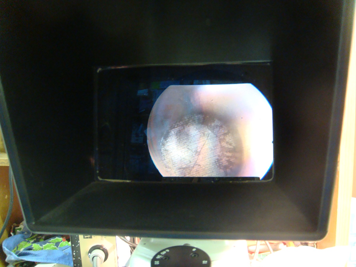

hc2hunter писал(а):..., я все-равно не уверен, что сил азота хватит прорвать толстенную мембрану на площади 25кв.мм из-за перепада атмосферного давления.
:*WRITE*: Рвёт как "тузик -грелку"... ::-D: ...а следы коррозии ( лежалая на складе в ОАЭ "груша" имеет свойство = РЖАветь :*CRAZY*: ) в совокупности с кавитационной составляющей истекающей тормозной жыжи наделяет "грушу" индивидуальным звучанием..."...пиУУУУ...ШШШыыы..." :*ROFL*:

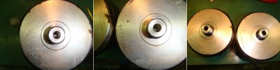

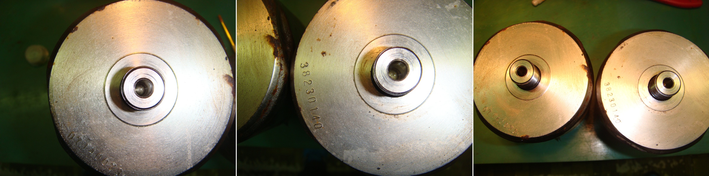

hc2hunter писал(а):
Картинку твою, извини не понял... Это ты хвастался съемками Луны через запасной выход адронного коллайдера? или что? :*VICTORY*:
:*WRITE*: Правильно что = не понял... ::-D: Для понимания надо иметь МЕЛКОскоп, откель ОН у тебя ?! :*ROFL*: Под итожим :
1. Груша на фото = "...первый раз вижу ..."
2. ТЫкать в "грушу" чем то "не острым" = озвучьТе давление АЗОТа с той стороны ... :*ROFL*:
3. Касательно "воздушной пробки" = а толкатель, торчащий из штуцера - упирающийся собственно в мембрану "груши" ?! :*BRAVO*:
Вывод : не имея МЕЛКОскопа = нефик жЫлить!!! :*YES*:
