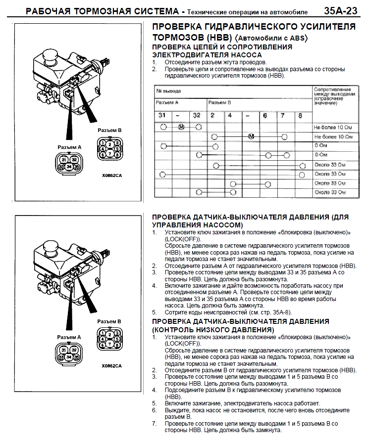

Нашел это в документации, может чем-то поможет...
