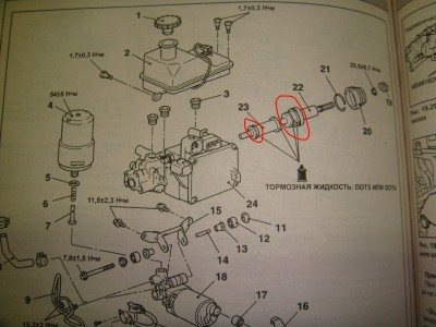

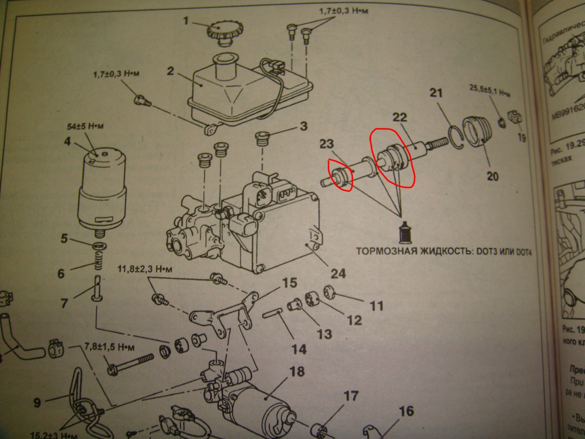

Анатолий Дмитриевич писал(а):
Jackson писал(а): Перед глазами груша, шток и пружина.
Шток код MR 527720
Шток входит на 27,89 мм
Наружный диаметр штока 4,5 мм
Внутреннее отверстие штока 2,75 мм
Общая длинна штока 47,17 мм
Может кому и пригодится.

Прошу прощения за не правильное название данного предмета.
Данная деталь называется -Трубка ускоритель или Трубка аккумулятора давления (по схемам Экзиста)
Исправил.

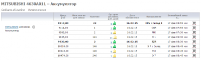

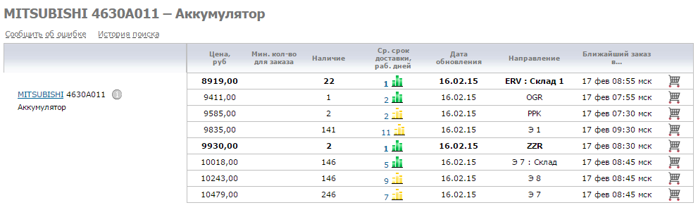

В Питере брал через знакомого за 8400, три недели назад она стоила 7600, сейчас на екзисте за 9400. Вот такая вот динамика....
