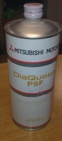

Saur писал(а): 1 литра мало будет - думаю пару литров надо
Если давно/ни разу/ не менялось, то для промывки можно и два литра использовать, хуже точно не будет.

Вопрос решился неожиданным для меня способом :)
Я взял, да и посмотрел свой бумажный мануал, и там указано PSF!
До этого я смотрел в скачанном где-то электронном и там указано: "DEXRON II / DEXRON III".
У меня МПС2 2015 года. Получается, что с какого-то года на заводе льют PSF.

Я так понимаю, PSF, ATF и DEXRON отличаются вязкостью, температурными режимами и составом (минеральные/синтетические).

LightWriter писал(а): Я так понимаю, PSF, ATF и DEXRON отличаются вязкостью, температурными режимами и составом (минеральные/синтетические).
Ну, конечно и ещё набором присадок.
Вопрос в том, что с чем можно, при необходимости, смешивать.

Anyman писал(а): Получается, что с какого-то года на заводе льют PSF.
http://www.pajero4x4.ru/bbs/phpBB2/view ... 1#p2794791

Anyman писал(а): Вопрос в том, что с чем можно, при необходимости, смешивать.
Можно залить АТФ коробочную чтоб доехать до магазина. Доливал несколько раз, потом поменял на мотюль, гур заработал как новый.
