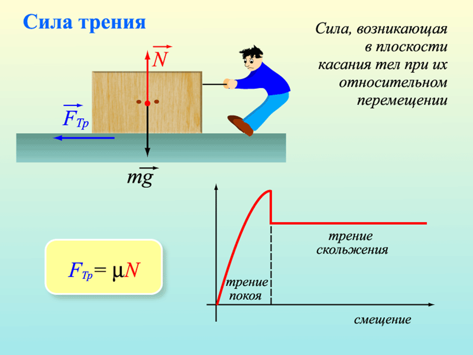

Разница вот в чём. Когда дифф не залочен, все колёса работают по сути до верхнего предела трения покоя.
А когда залочен, в поворотах и маневрировании уже заблаговременно заложен предел трения скольжения, а он ниже. Потому что вращаться с разными скоростями в этот момент колёса не могут (в отличие от свободного диффа).
Согласен, что с практической т.з. может показаться, что оно и не так, но теоретически- то, что я написал.

Именно потому , что заснеженная дорога - это уже не сухое трение , а уже ближе к жидкому трению с разными коэфф вязкости под каждым колесом - теория оказывается далека от практики
