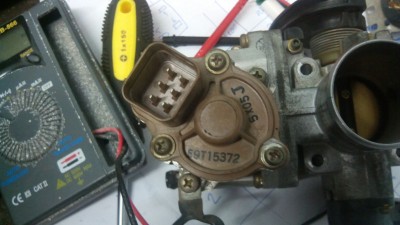

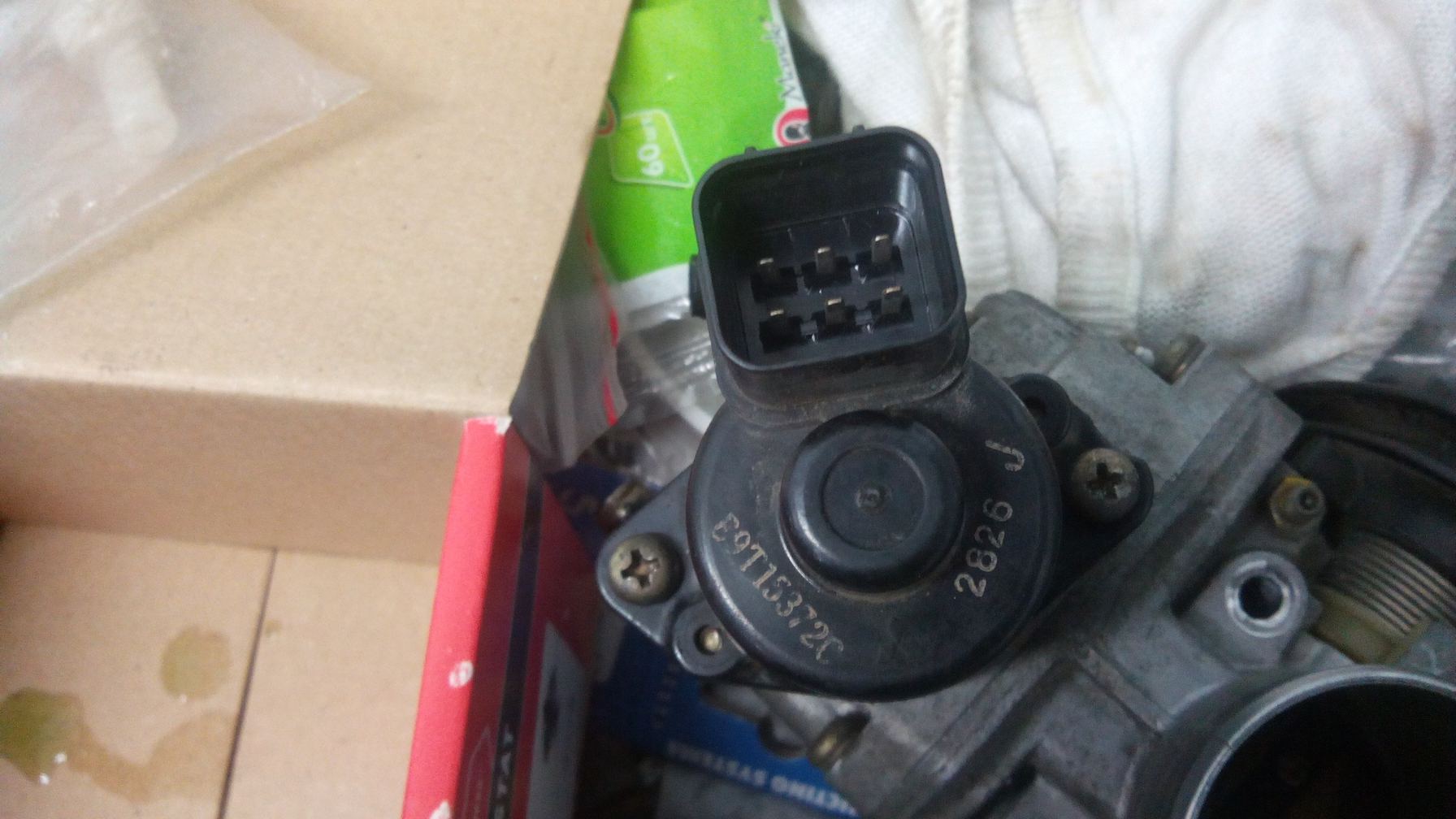

Таксь. Проблему удалось немного локализовать. Установка рабочего БДЗ с донора проблему устранила. Стало быть, проблема в БДЗ. Сразу заказывать контрактный?
Судя по всему, проблема в этом: e9t15372c
Какой то нашел. 2200 с доставкой.
http://ru.aliexpress.com/item/Mitsubish ... 31249.html
А подскажите, БДЗ от джуниора и от миника взаимозаменяемы?
MMC Pajero JR ZR-2 1995 AT

da_vasquo писал(а):Таксь. Проблему удалось немного локализовать. Установка рабочего БДЗ с донора проблему устранила. Стало быть, проблема в БДЗ. Сразу заказывать контрактный?
Это не БДЗ , это регулятор холостого хода РХХ,
У миников стоят другие, отличаются как минимум креплением.
Такой я себе привез взамен поломанного, прогревочных как не было так и нет, хотя парковку регулятор отрабатывает, слышно жжужание, при включении нагрузок оборотов не подбрасывает, потому накрутил сейчас 1100 холостого, что бы при включении кондюка просаживало всего до 800- 900
Пока ищу причину!

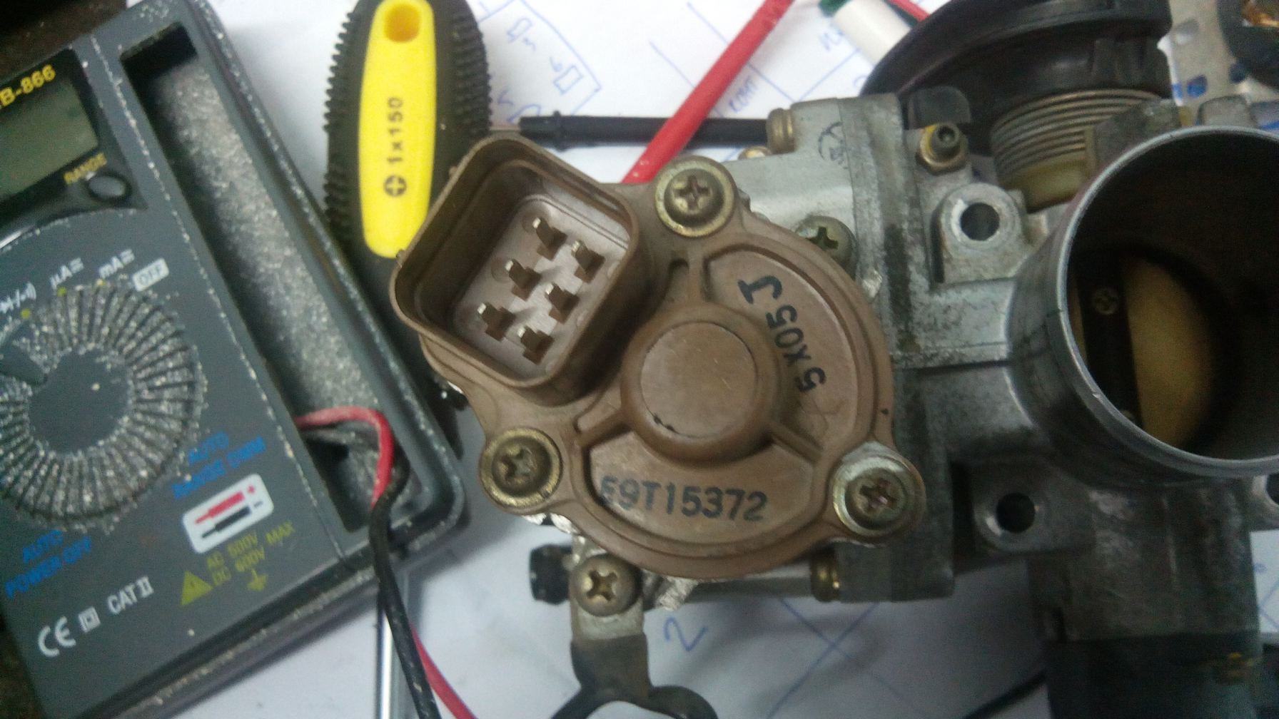

St@tus писал(а):Это не БДЗ , это регулятор холостого хода РХХ,
Я в курсе, что это регулятор, входящий в состав БДЗ. Просто подумываю купить юзанный БДЗ полностью, изучаю предложения. Вижу что на 4A30 предложений намного больше, чем на 31. Поэтому и спрашиваю. А насчет самого регулятора ХХ - опасаюсь приобретать именно его, потому как у меня он несколько иной конструкции, нежели был у донора. Донорский - коричневый на трех болтах. Мой - черный, на двух. Хотя машины вроде как одного года, что странно.
Мой (черный) имеет маркировку E9T15372C
Испытываемый коричневый трехболтовый донорский - просто E9T15372 (без буквы C на конце)
см. фото.
Вот и думаю, что заказать. БДЗ в сборе с коричневым регулятором ХХ или попробовать все же заказать и воткнуть китайский черный регулятор?
Последний раз редактировалось da_vasquo 15 июл 2015, 05:01, всего редактировалось 2 раза.

Что такое БДЗ,Блок дроссельной заслонки сообразил ,я себе в сборе оба ставил ,что на фото и оба работают.
