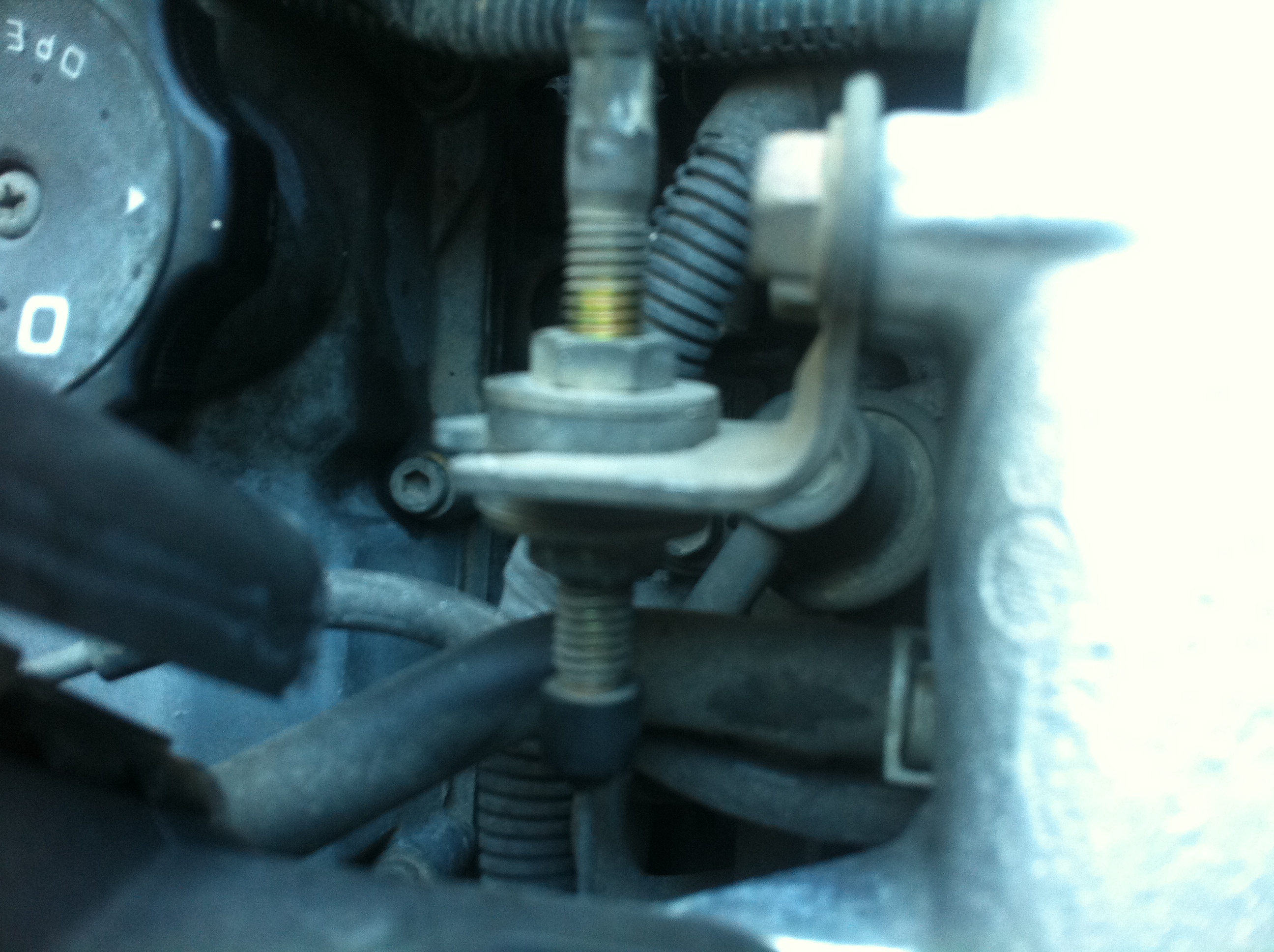

P.S.: не сильно-ли я прокрутил вот этот регулятор?

А "этот регулятор" что у тебя регулирует, тросик идущий на что подтягивает?

Да явно видно,что это банальный тросик газа.
У себя регулировал следующим образом.
Прогрел двигатель (ибо на прогретом он слегка натягивается) и подтянул,так что бы тросик просто не был натянут,т.е. очень слегка был прослаблен. Если нажимать на педаль,то свободного хода нет.
Главное,чтобы сохранились при регулировке два критерия. При нажатии педали,заслонка поворачивалась полностью и если есть какой-нибудь концевик под педалью газа,то он срабатывал на нужных оборотах.
До этого тросик,мало того,что бы в натяжку на холодную и при прогреве натягиваясь,прибавлял холостых,так ещё и был механически перегнутым в нескольких местах (перед заслонкой),что так же заставляло постоянно меняться холостые обороты
