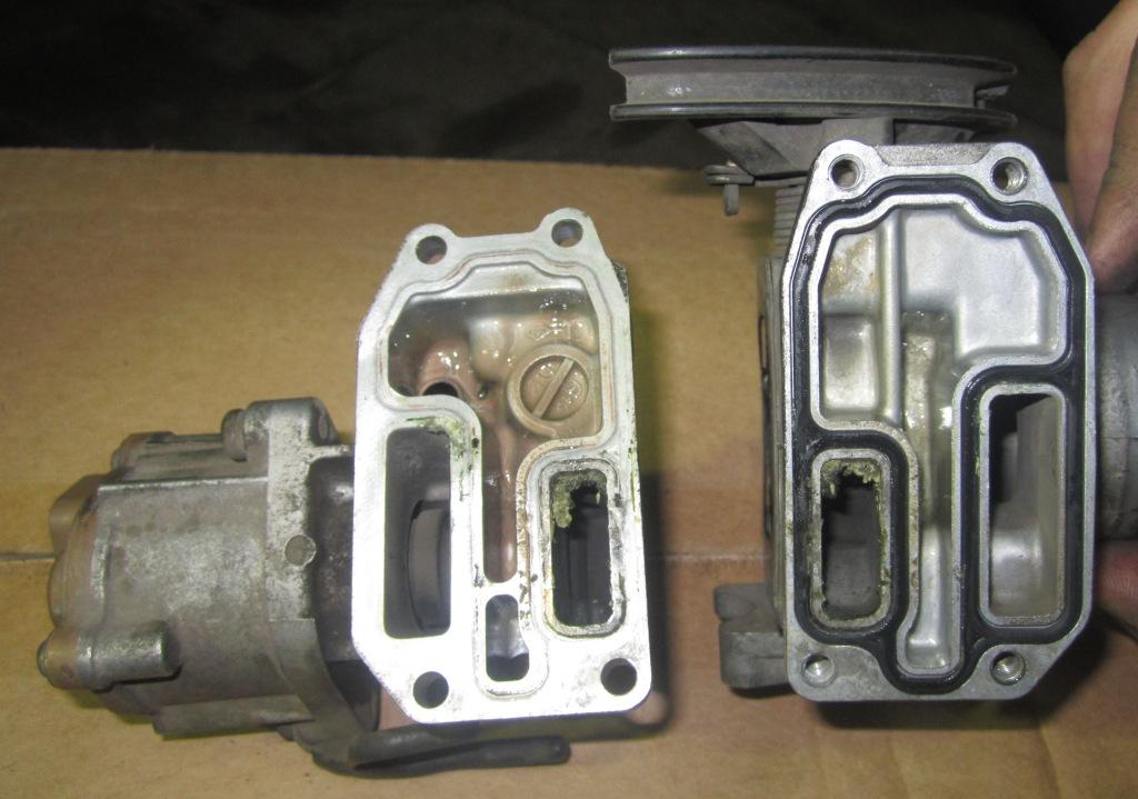

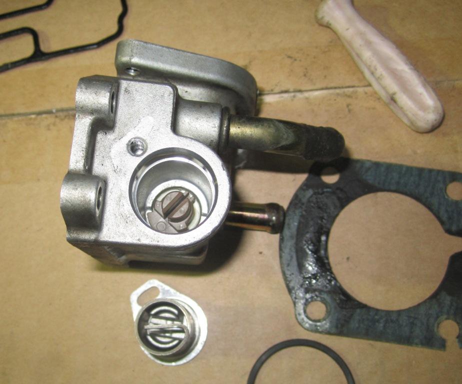

См. картинко-ответ:Gameszzz писал(а):А сильфон,омываемый тосолом с обходным воздухом ?
Есть ещё кучка фоток. Я блок ДЗ весь до болтика разобрал.
