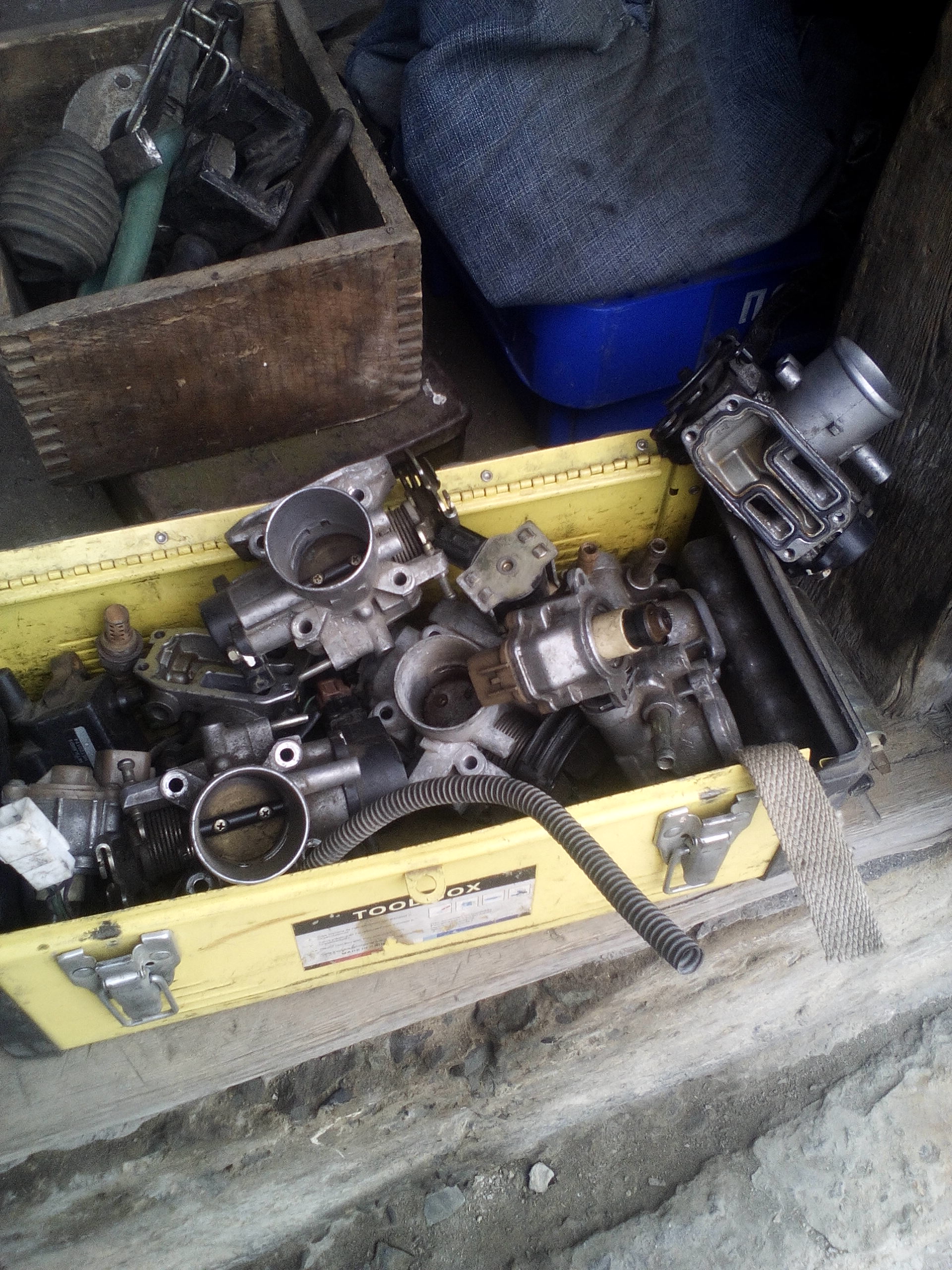

Плять... Вобщем прогревочные обороты так и не появились! моторчик регулятора отрабатывает паркуовку -это хорошо слышно, то есть там все работает! после нагрева, когда заводишь машину обороты старта - 2000 потом тут же проседают до холостых! а прогревочных нет.... хрень какая то! буду самодиагностироваться!

St@tus писал(а):Плять... Вобщем прогревочные обороты так и не появились! моторчик регулятора отрабатывает паркуовку -это хорошо слышно, то есть там все работает! после нагрева, когда заводишь машину обороты старта - 2000 потом тут же проседают до холостых! а прогревочных нет.... хрень какая то! буду самодиагностироваться!
У меня похожие симптомы и нет высоких оборотов.Скинул двигатель посмотрю .Имея кучу штук отвечающих за прогревочные обороты и тупо меняя ни к чему не приводят.Да и остальные датчики в норме .Единственное ,что осталось проверить давление в топливной системе и комп . :)
