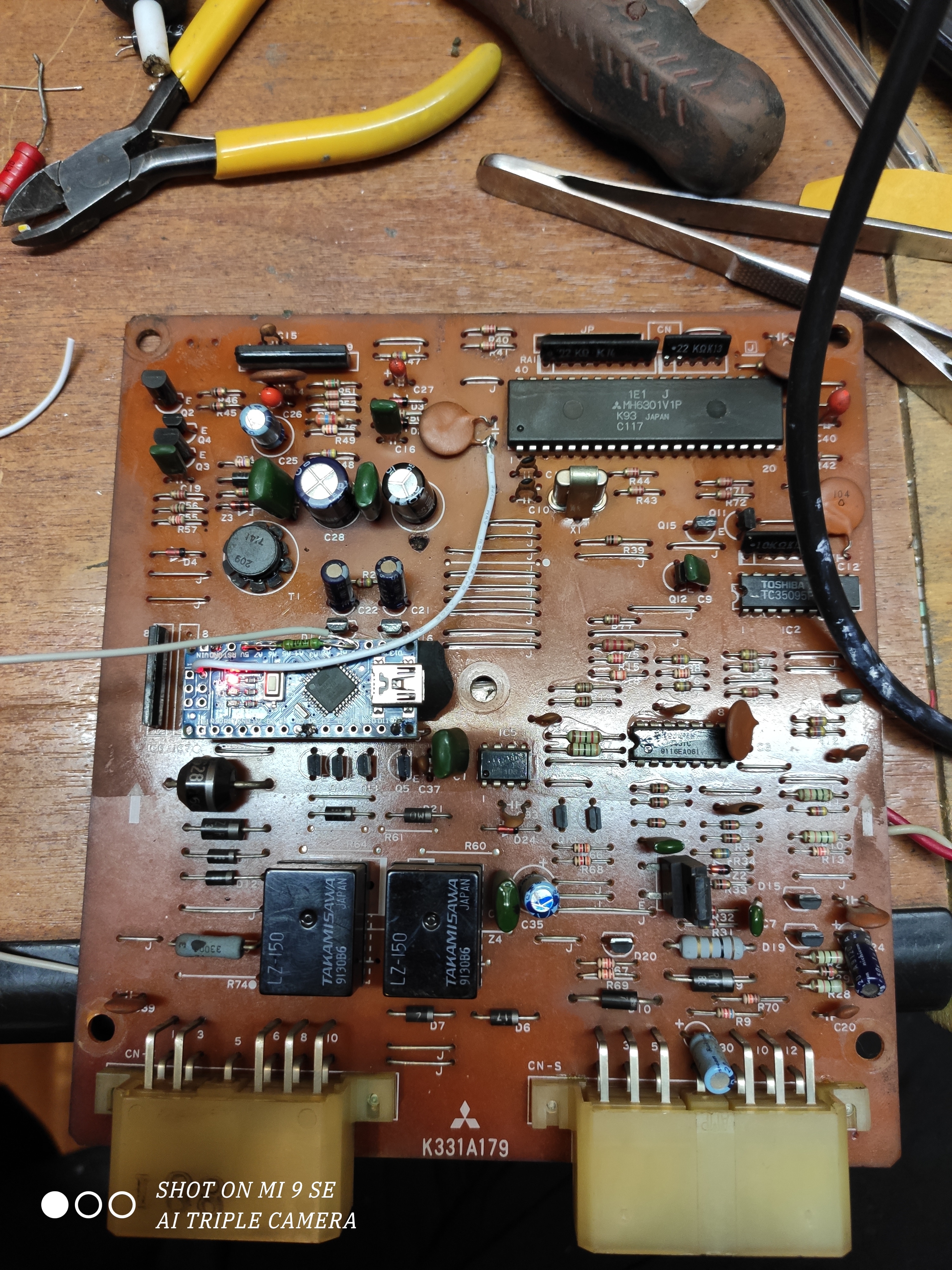

реализовать на рдуине можно намного проще. используя штатные реле. отпаять резисторы на базы управляющих транзисторов и подключить к ардуине. 5 вольт там тоже есть. единственное в скетче надо инвертировать выхода.
