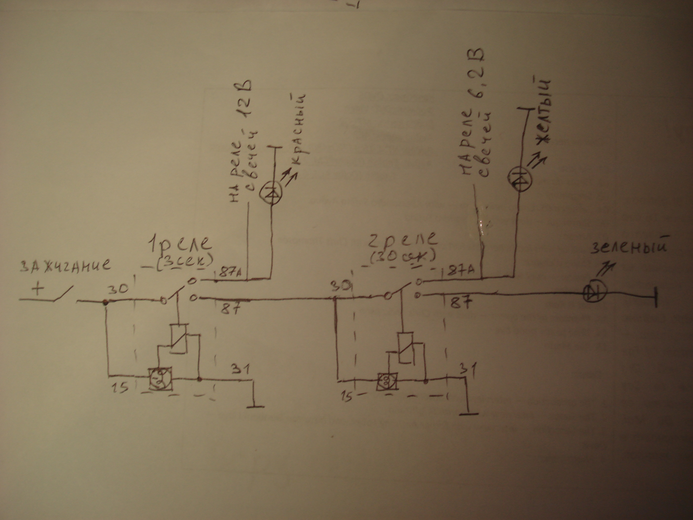

На подобие такой что прикрепил! Я не электрик но думаю должно работать.
-Плюс через зажигание можно взять из проводов на блок да и все что требуется.
-Можно на второе реле и с генератора подать (все с того же стандартного провода на блок), хотя гдето тут читал что правильнее будет 6В греть до запуска.
-Да еще и диоды вывести, можно прямо в приборку (благо пустых квадратиков у меня уйма), как раз на нашей системе нет контрольной лампочки!
-Можно и вовсе все в штатную коробочку поместить!
Ваши замечания и предложения?
П.С. схема реле взята тут:http://www.12v.ru/site.xp/050056052124053055049124.html

Монолог получается уже!
Долго думал и вытек вопрос, а не будет ли это все включаться сново когда напряжение падает при включении стартера (магнитола то включается сново) тогда все свечи погорят нафиг, и как быть если на горячую заводишься, тоже все сгорит?
Выход тумблер-туда же и вернулись... Не какого автозапуска с пульта...
Вот в сотый раз подумал, если NGK не подойдут точно то нафиг вообще париться 6В, оставить 12 вольтовые, да и все!
Только тогда еще вопрос, на сколько первый таймер ставить, и нужен ли вообще таймер после запуска и как его реализовать (на какое время и через какое реле?
Да, оригинал конечно ставь скажите вы!

Короче ерунда это все я так понимаю, с первого раза не завелся и хана, включай свечи снова и сжигай...
Надо оригиналы покупать видимо...

Re: Свечи, извините что в сотый раз, не могу определиться!
Ставь 6 ти вольтовые и не парься все будет нормально работать.
NGK Y-115-R1-являются по сути своей 6-ти вольтовыми(приблизительно)у меня на них машина с пол-пинка в любой мороз заводится -только купить их по разумной цене нереально

Купил, уже 12в стояло, блок управления не работает, вот и нужно знать какие свечи взять, что бы потом другие не пришлось покупать... Оригинал или нжк пойдет? А мнении как оказывается куча, кто говорит пойдет, кто только оригинал, мол сопротивление не то, и блок с двумя реле не заработает с нжк?
Pajero II, коротыш, 4D56.

Горец, а система с двумя реле?

После прочтения всех страниц данной темы, рискну спросить :
Система с двумя реле, название сложное, писать не буду, но точно она. Алгоритм работы 12в на свечи до нагрева (3-6 сек), 0в до стартера, 6в после стартера. Так ?
Жалобы : На свечи при прогреве подается 6в, а не 12.
Обследование : На реле прогрева, то которое прям на шину, управляющий сигнал не приходит. 12в на вход подается. Датчик температуры температуру показывает. Свечи все оригинал (с зеленой головой и значком митцу), рабочие (надеюсь), при подключении к аккумулятору разогреваются за 5-6 сек. Напряжение сети 14,2-14,5В (стоит вольтметр) на холостых при прогретом моторе, 13,8-14В под нагрузкой(дальний, печка).
Дополнение : сдох генератор, в накладной на ремонт написали замена реле-регулятора. Вот после установки отремонтированного генератора это и началось. До этого, даже уже с нерабочим генератором проблем со свечами не было.
Вопрос: Это просто совпадение и у меня накрылся блок управления. Накрылся датчик температуры? Дохлая свеча ? Или заморочки идут от генератора ?
Блок управления 30 секундную отсечку отрабатывает. Пока поставил перемычку между управляющими контактами 1 и 2 реле. Имею 5-6 секунд, реле отщёлкивается. Двигатель заводится нормально, как положено, но после в течении 30 сек реле щёлкает постоянно. Я так понимаю что подается сигнал на второе реле, то которое через резистор, но так как у меня перемычка, то подается и на первое, свечи разогреваются до красна и блок их отключает. И так в течении 30 сек. Температура на приборке поднимается вроде как обычно и останавливается где положено. Может ли температуру показывать правильно, а на блок управления сигнал давать не правильный ? Могут ли свечи разогреваться правильно, а на блок управления информацию о своем сопротивлении выдавать не правильно ? За все 21 страниц темы три или четыре раза упоминалась возможность зависимости работы системы накала от генератора. Оно ? Как можно проверить? Поставить другой генератор? А если просто вытащить фишку с генератора(придумалось только что, вечером попробую)? И если с другим генератором будет работать нормально, можно ли ремонтерам генератора доказать, что с их работой не всё нормально. Или это все же блок управления,и как его проверить ?
