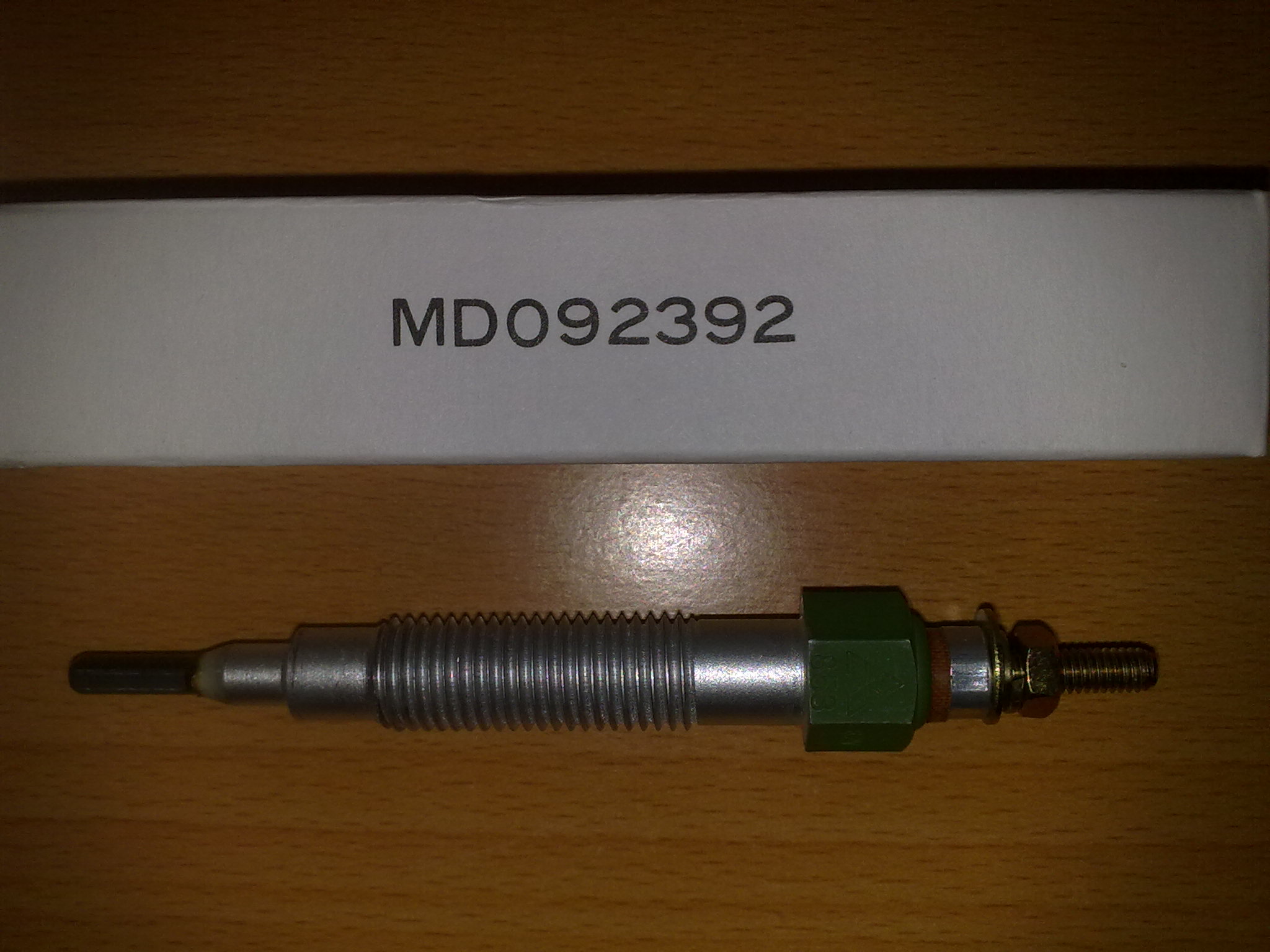

Ещё немного информации по свечам MD092392. Купил оригинальную свечу. Упаковка и свеча точно такая же как показывал тов. AAKun на странице 36 ( http://www.pajero4x4.ru/bbs/phpBB2/down ... &mode=view ). Проверил эту свечу на акумуляторе. Накаляться начинает с середины нагревательного элемента ! (видимо это особенность этих свечей ) Дальше раскаляется в сторону кончика. Накаляется весь элемент до морковного цвета примерно за 4 сек, при этом саму свечу без проблем можно держать за резьбу рукой. Сопротивление свечи точно такое же как и на оригинальных свечах, которые стоят на машине. Тоесть по всем характеристикам старые свечи ведут себя точно также как и новые. Значит проблема всётаки не в свечах.
Буду разбираться дальше. Кроме форсунок проверю блок и котнакты реле. О результатах отпишусь.
