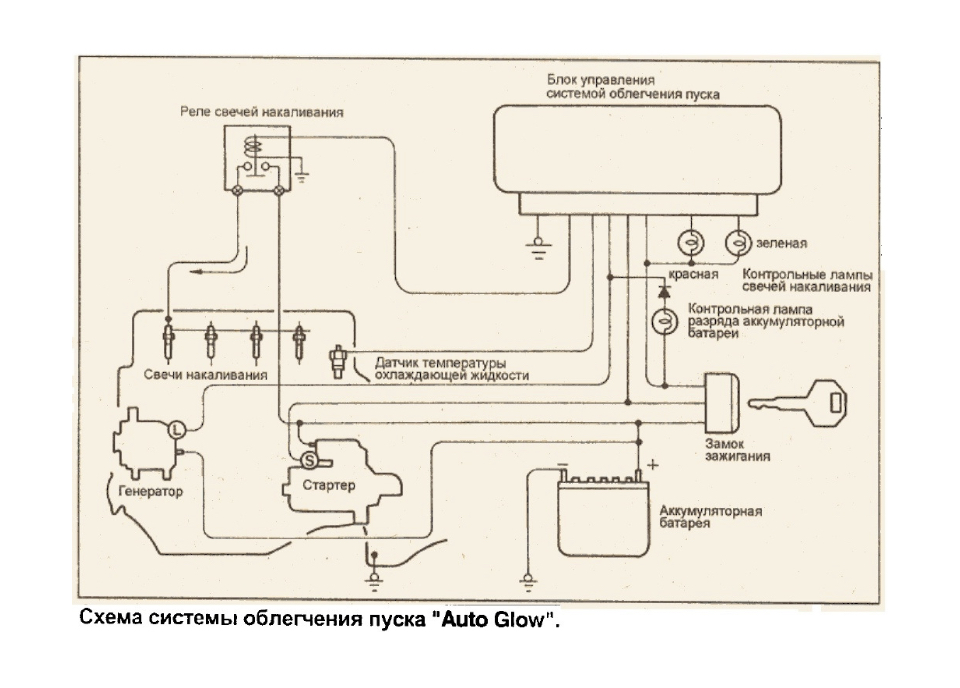

Вот нашёл эту схему
http://mio-a.ru/

свое начало он и берет от батарейки. вскрой пучек. он до релюхи не длинный

Будем искать, пред болтами крепится , менял по темному на морозе может один провод не прикрутил?! В любом случае нужно все вскрыть . Визуально все на месте

если пред выгорел то могло и терануть. там провод ну квадрат 6 наверно, опускаеся в низ от батарейки и идет вдоль крыла под аккумуляторной площадкой в гофре вместе со стартерным проводом. гофра ж зажимается парой усиков к крылу там могло и протереть
