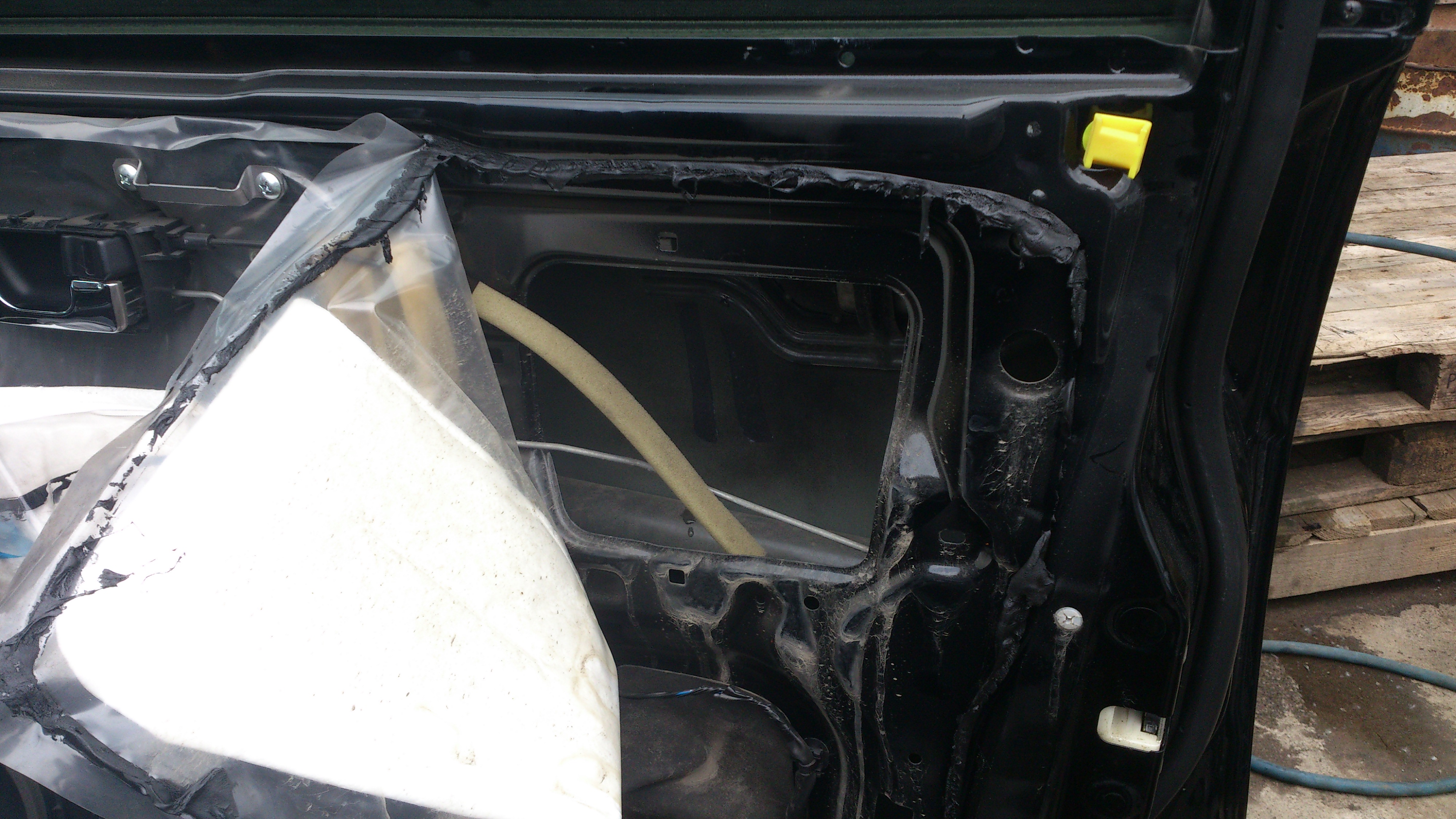

SHARKS
Сообщения: 205
Зарегистрирован: 25 апр 2009, 16:31
Откуда: СПб 98
Re: Вода в салоне - Прочистка слива конденсата
Сообщение SHARKS »
Вот, что показало вскрытие!
Все резинки отвалились на хрен!!! :]:-O:

SHARKS
Сообщения: 205
Откуда: СПб 98
Сообщение SHARKS »
Поставили резинки на место и приколхозили скотч.

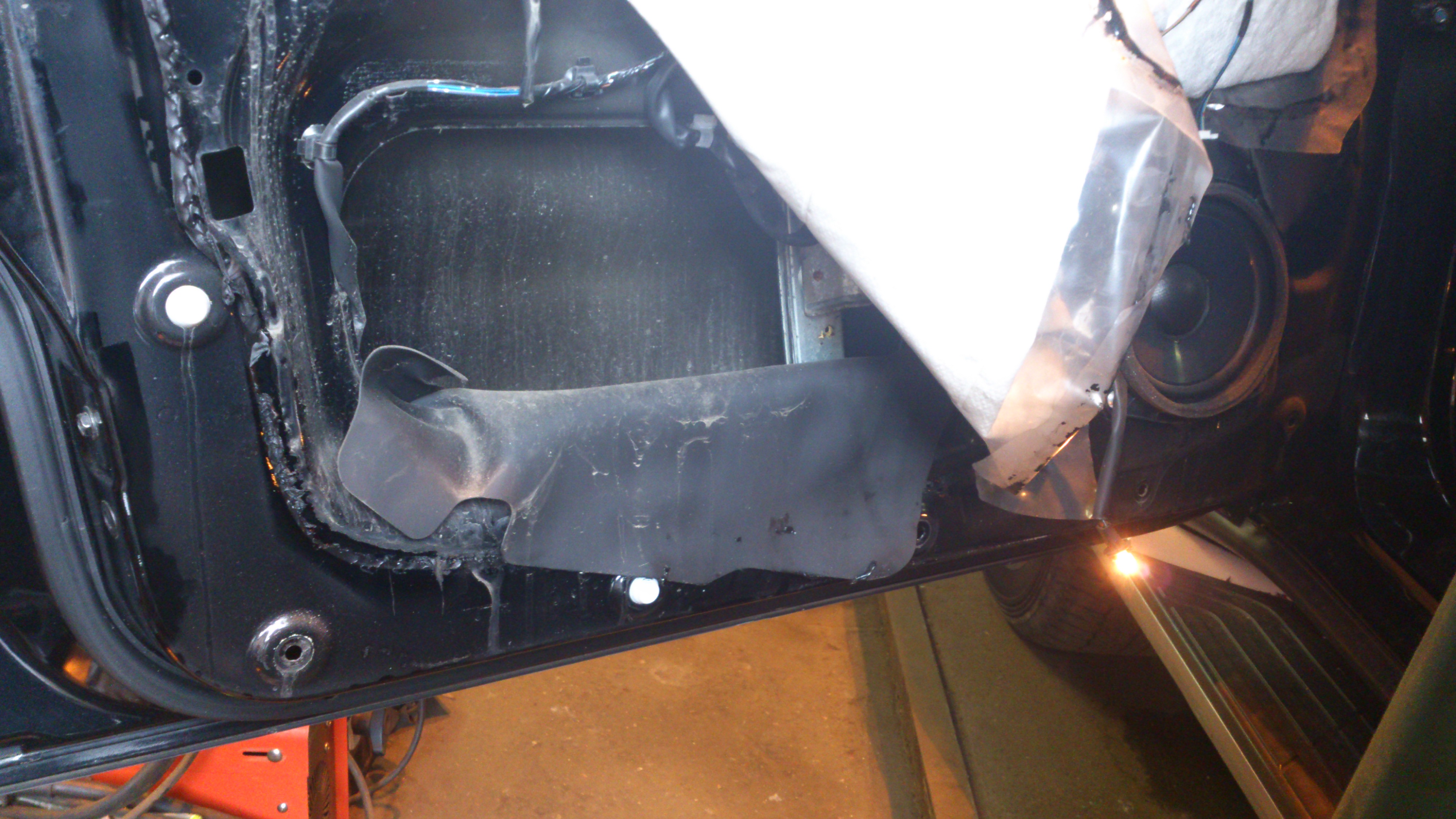

SHARKS
Сообщения: 205
Откуда: СПб 98
Сообщение SHARKS »
Не помогло
Протекает
Что делать??? :shock: :shock: :shock:

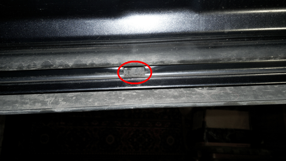

SHARKS
Сообщения: 205
Откуда: СПб 98
Сообщение SHARKS »
megranny писал(а):
SHARKS писал(а):Дожди идут
Вода в салоне
Я в шоке
Дык а ты точно уверен,что из двери текёт?
Уверен
вот
Р4-3,8-250 лосей-комплектация жирок
megranny
Сообщения: 6152
Двигатель:: дизель 4M41
Откуда: ЦФО,76
Благодарил (а): 16 раз
Поблагодарили: 79 раз
Сообщение megranny »
Это что за дыра на последнем фоте?
I made in Japan
SHARKS
Сообщения: 205
Откуда: СПб 98
Сообщение SHARKS »
megranny писал(а):Это что за дыра на последнем фоте?
Где дыра?
megranny
Сообщения: 6152
Откуда: ЦФО,76
Где дыра?
Ну котора обведена.Или что это?На смарте трудно понять,а радикал твой файл не кажет.

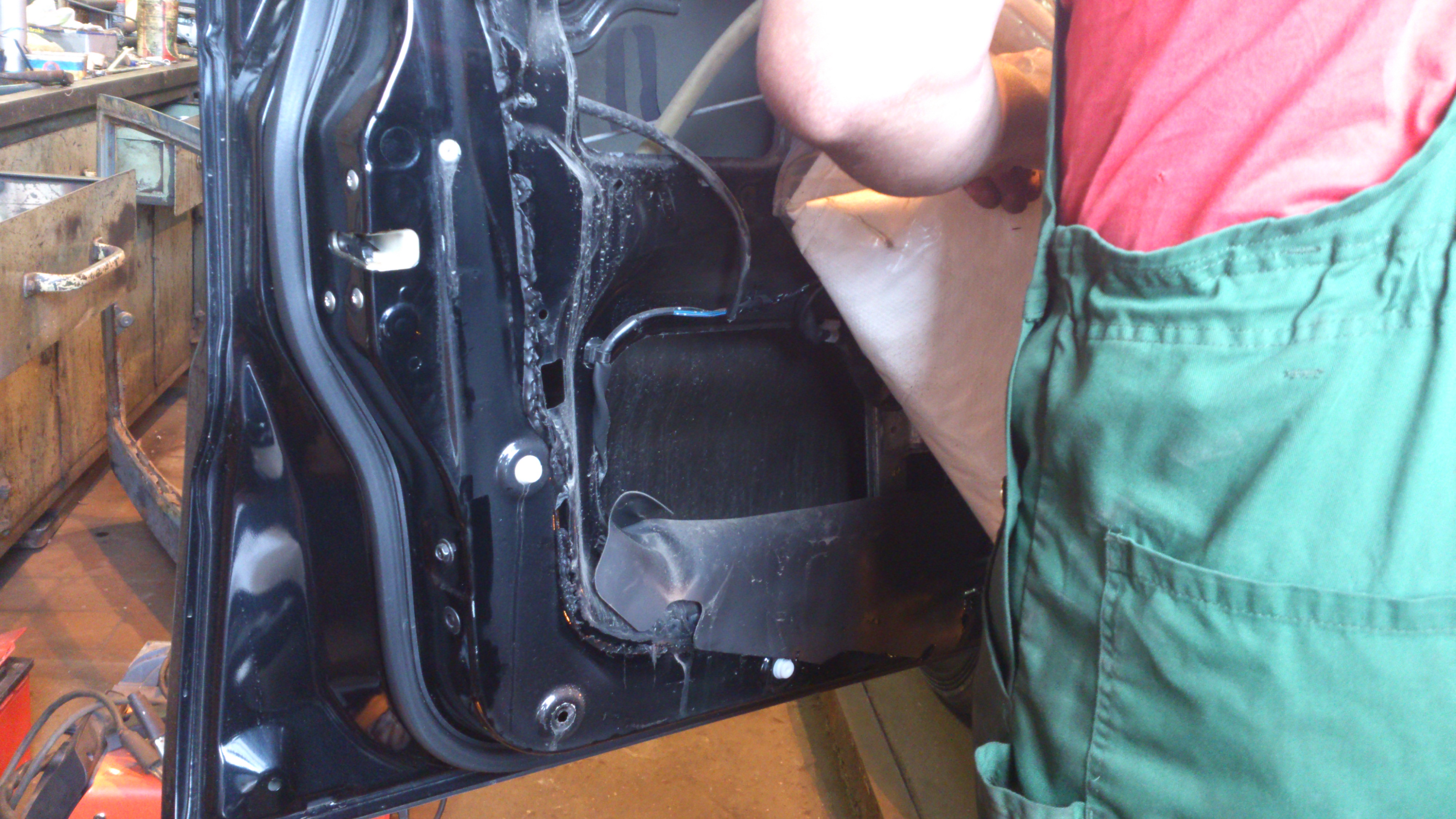

Судя по Вашим фотографиям можно предположить что вода попадает между обшивкой и пленкой которой заклеены крупные отверстия в двери. Значит как вариант - вода попадает через отверстия в районе крепления бокового зеркала или проводки к зеркалу, а далее по проводам. Попробуйте снять обшивку двери и сидя в салоне попросите кого нибудь полить из шланга на разобранную дверь. Либо на мойку заехать. Если версия верна то Вы увидите как потечет вода в салон по проводам. Ну и соответственно либо разобрать зеркало и найти причину, либо заделать герметиком место протечки.
SHARKS
Сообщения: 205
Откуда: СПб 98
Сообщение SHARKS »
Rasha Gold писал(а):Судя по Вашим фотографиям можно предположить что вода попадает между обшивкой и пленкой которой заклеены крупные отверстия в двери. Значит как вариант - вода попадает через отверстия в районе крепления бокового зеркала или проводки к зеркалу, а далее по проводам. Попробуйте снять обшивку двери и сидя в салоне попросите кого нибудь полить из шланга на разобранную дверь. Либо на мойку заехать. Если версия верна то Вы увидите как потечет вода в салон по проводам. Ну и соответственно либо разобрать зеркало и найти причину, либо заделать герметиком место протечки.
Спасибо!
Уже так делали
Повторю процеДуру :)
SHARKS
Сообщения: 205
Откуда: СПб 98
Сообщение SHARKS »
megranny писал(а):
Где дыра?
Там сфотана капля воды

BabyHummer A-328
Сообщения: 6030
Двигатель:: Бензин 3.8
Откуда: Москва, Бабушкинская
Благодарил (а): 166 раз
Поблагодарили: 212 раз
Сообщение BabyHummer A-328 »
SHARKS писал(а):
Вода в салоне
Я в шоке
Уверен
вот
Я бы поискал "мостик" внутри двери. Т.е, есть что-то, что "проводит воду с внешней стороны - к внутренней двери, и далее вода стекает по двери вниз, под пластиковой обшивкой. Возможно, что этим "мостиком" служит какой-то провод, или же неверно установленная деталь стеклоподъемного механизма, или же тяга открывания двери, итп. В общем, я бы снял пластиковую обшивку, и поливал бы дверь из шланга, одновременно пытаясь найти "мостик".
