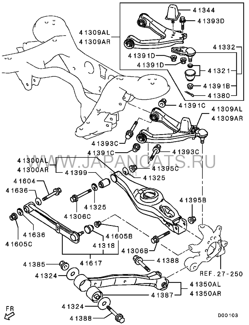

Добрый день, весной делал развал-схождение, переднюю ось сделали, заднюю не смогли. Все намертво закисло. Насколько понимаю надо купить новые болты и рычаги. Собираюсь покупать оригинал на Existe.
Ткните, пожалуйста, на картинке, что конкретно по номерам и количеству нужно купить. Спасибо.
