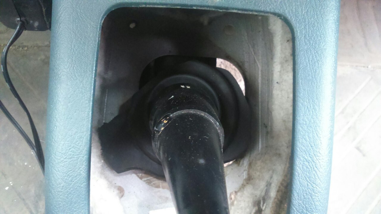

Да,он.
Правда у меня он обрезан... =(
Пластины тоже нет, а по отверстиям пластина совпадает с АКПП? =( Ну в принципе пластину можно сколхозить..
а вот пыльник у нового цена очень не демократичная...

23013 это прокладка http://mitsubishi.epcdata.ru/pajero_min ... r/console/ 24004т это резинка, на нее пластина. Я из 1.5мм железяки вырезал и посадил на саморезы, дырки с автоматной не совпадают

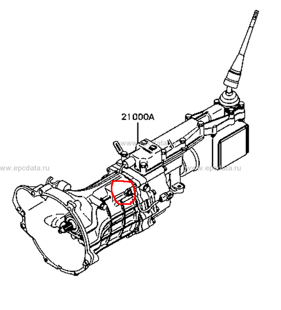

Еще пока не ставил МКПП в гараже лежит, но вопрос такой, куда вкручивается датчик заднего хода, похоже мне без него пришла КПП.

Spoilt174
- Сообщения: 99
- Зарегистрирован: 28 фев 2015, 16:23
- Двигатель:: 4A30
- Мой автомобиль(и):: Pajero Mini H56A
- Откуда: Челябинск
Re: Замена АКПП на МКПП или наоборот?!
Надо ну ревизию провести, а то как купил в гараж свалил, так в пыли и грязи и валяется.iRiver писал(а):На нем часто провода отгнивают, смотри внимательней

При выборе коробки надо так же обратить внимание на наличие пыльника рычага коробки он довольно большой но зачастую его обрезают.
на схеме деталь 24004 http://mitsubishi.epcdata.ru/pajero_min ... r/console/.
у меня не было и теперь придется искать что-то подобное...
так же неплохо было бы убедится в наличии ручки и верхнего пыльника 24021 на той же схеме.
