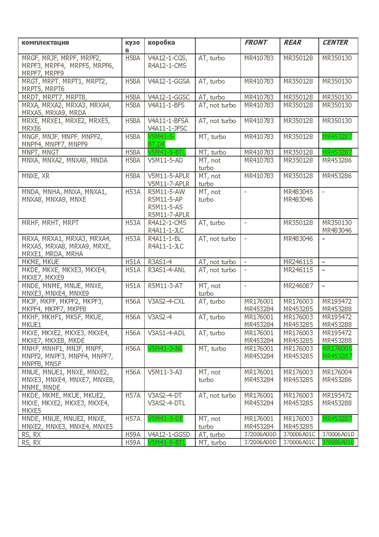

maxvid
- Сообщения: 186
- Зарегистрирован: 18 окт 2014, 12:35
- Двигатель:: 4A30
- Мой автомобиль(и):: KIX H59A
- Откуда: НСО
- Благодарил (а): 47 раз
- Поблагодарили: 15 раз
Re: Замена АКПП на МКПП или наоборот?!
Я тут в поисках кардана сделал такую таблицу по комплектациям, куда какие ставились коробки и карданы к ним. Цветом выделены модификации коробки V5M41 и промежуточные (средний, центральный) карданы к ней для полноприводного варианта.

maxvid
- Сообщения: 186
- Двигатель:: 4A30
- Откуда: НСО
Оригинальный номер показывает с какой машины можно или стоит искать кардан на разборе. На сайтах десятки карданов и продавцы сами толком не знают что продают, от чего и для чего. Много карданов с 56 кузова, и по таблице видно что в 56 кузове применялись те же коробки, и тот же центральный кардан что и в 58 и в 57. По номерам как раз карданы не пробиваются, а пробиваются по номеру кузова, турбовый или нет, механика/автомат.
Вписал коэффициенты передач
Редуктор задней оси на 5.111 ставился на полноприводный TOWN BOX WIDE GF-U65W-LRXE, крпус редуктора чем-то отличается, а внутренности те же самые что и у Pajero Mini с этим ГП
