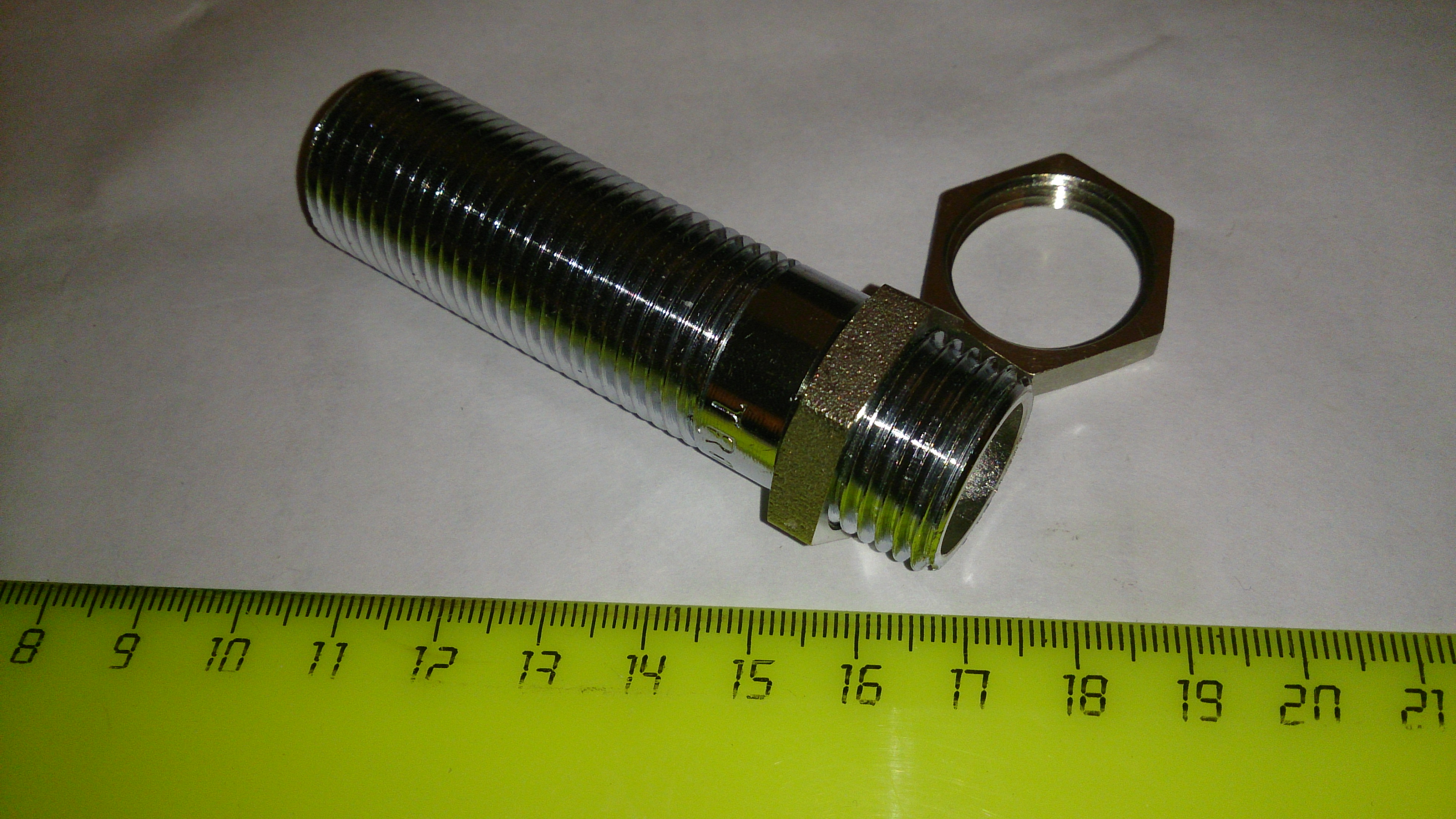

я взял вот такую трубку в магазине сантехники, называется "сгон 1/2 дюйма" и две гайтки к нему )) внешний диаметр около 21 мм, длина 75 мм, внутренний диаметр 15 мм, судя по описаниям в этой теме, эта трубка должна подойти, может чуть длинная. iRiver скорее подскажет подойдет такая трубка )sprintart писал(а):Не пойму из чего колхозят трубку-втулку при переходе тросика сцепления в салон. Кто-то у токаря вытачивал, кто то говорит что в магазине из сантех изделий подбирал что-то.
iRiver, сфоткай тросик, оба хвоста, и длину померь, плиз, постараюсь подобрать из того что есть в магазинах

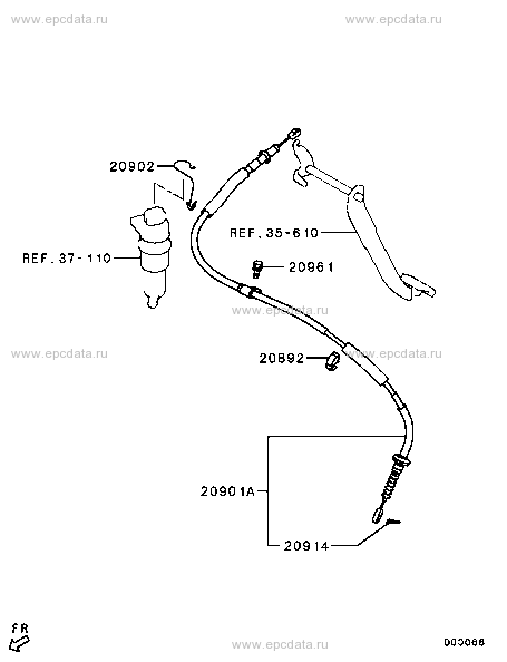

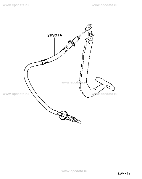

Порылся по каталогам запчастей. По сравнивал тросики сцепления на картинках. Конструктивно похожи. Крепления на концах одинаково. Но отличаются наличием металлической втулки-напрявляющей вокруг кожуха тросика. У миника втулка ближе к перегородке салонной, у еК вагона наоборот ближе к коробке и изгиб другой.
