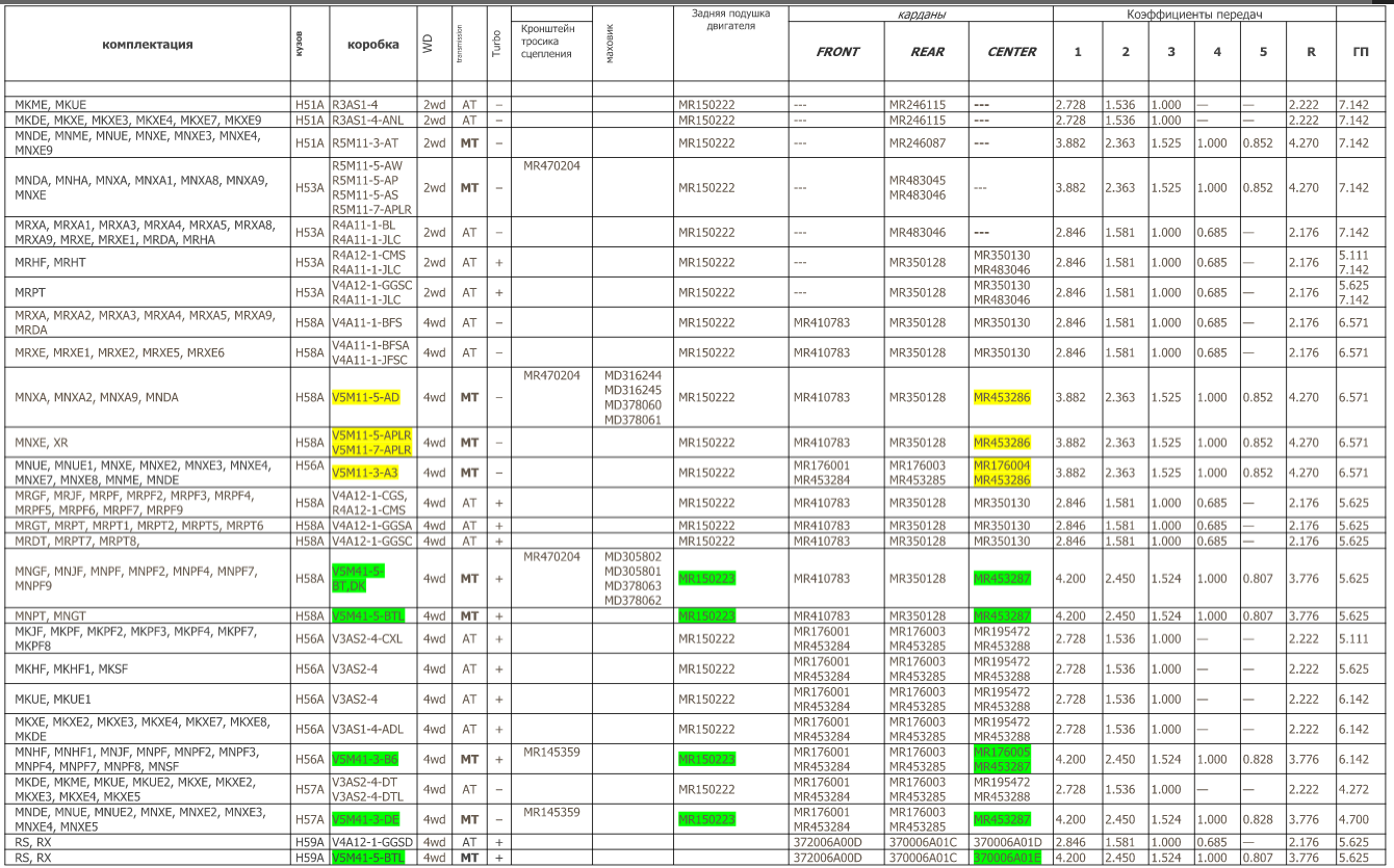

Карданы, видно что были по две модификации каждого кардана, эти парные модификации, судя по каталогам , взаимозаменяемые

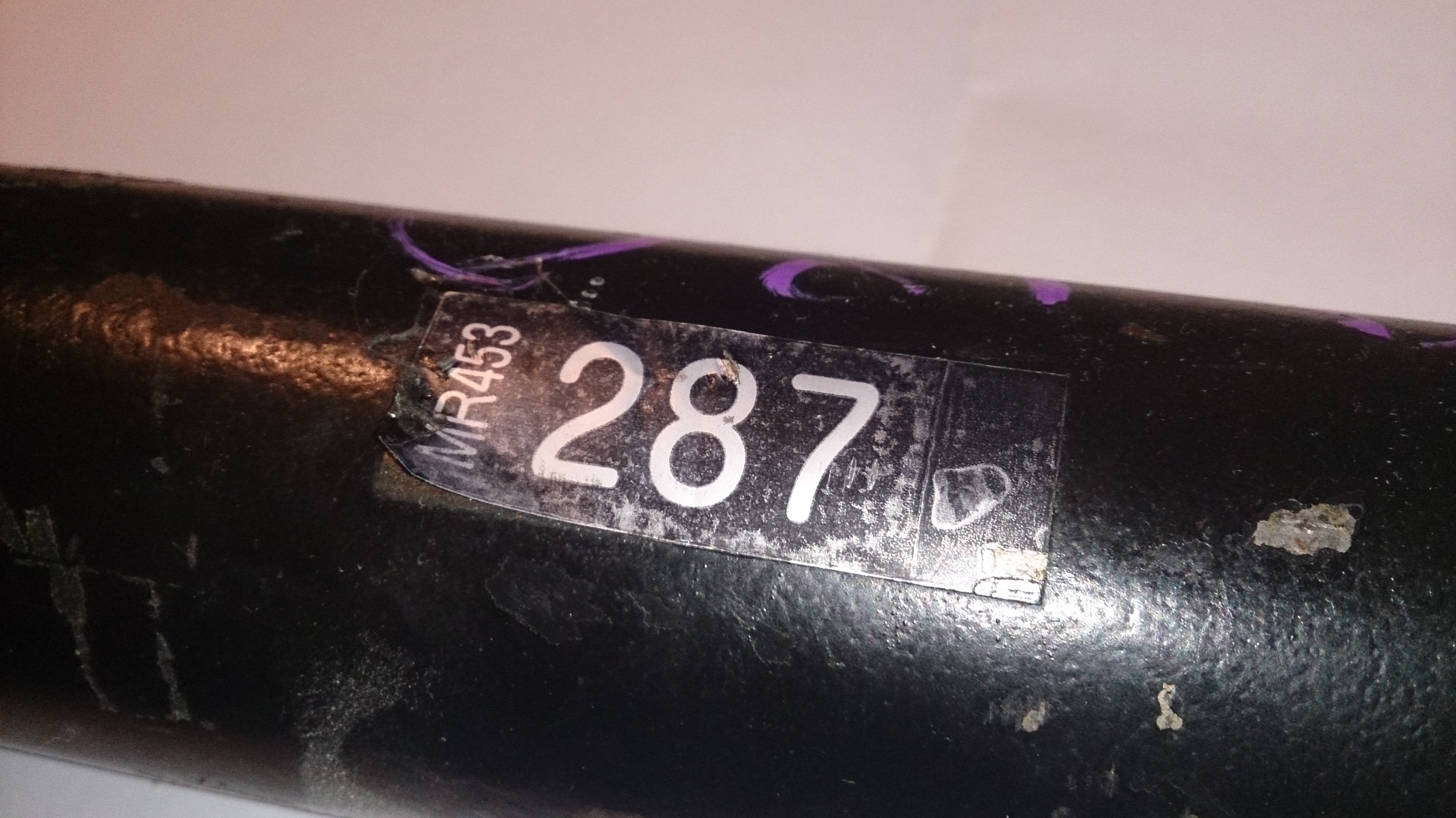

Центральный кардан для V5M11 MR176004 и MR453286.
Центральный кардан для V5M41 MR176005 и MR453287

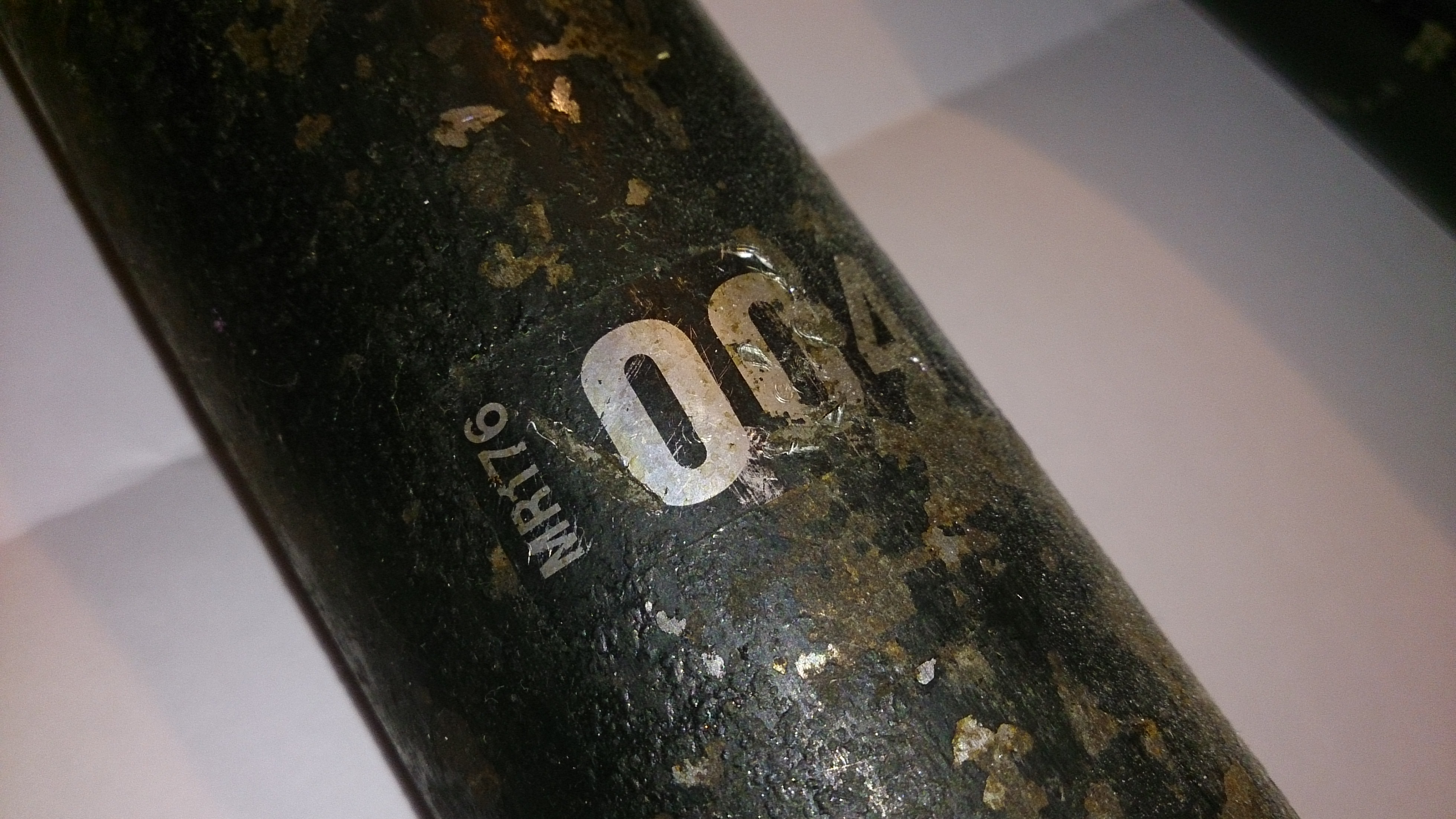

На двух караданах которые у меня появились есть наклейки с номером, только они были закрашены

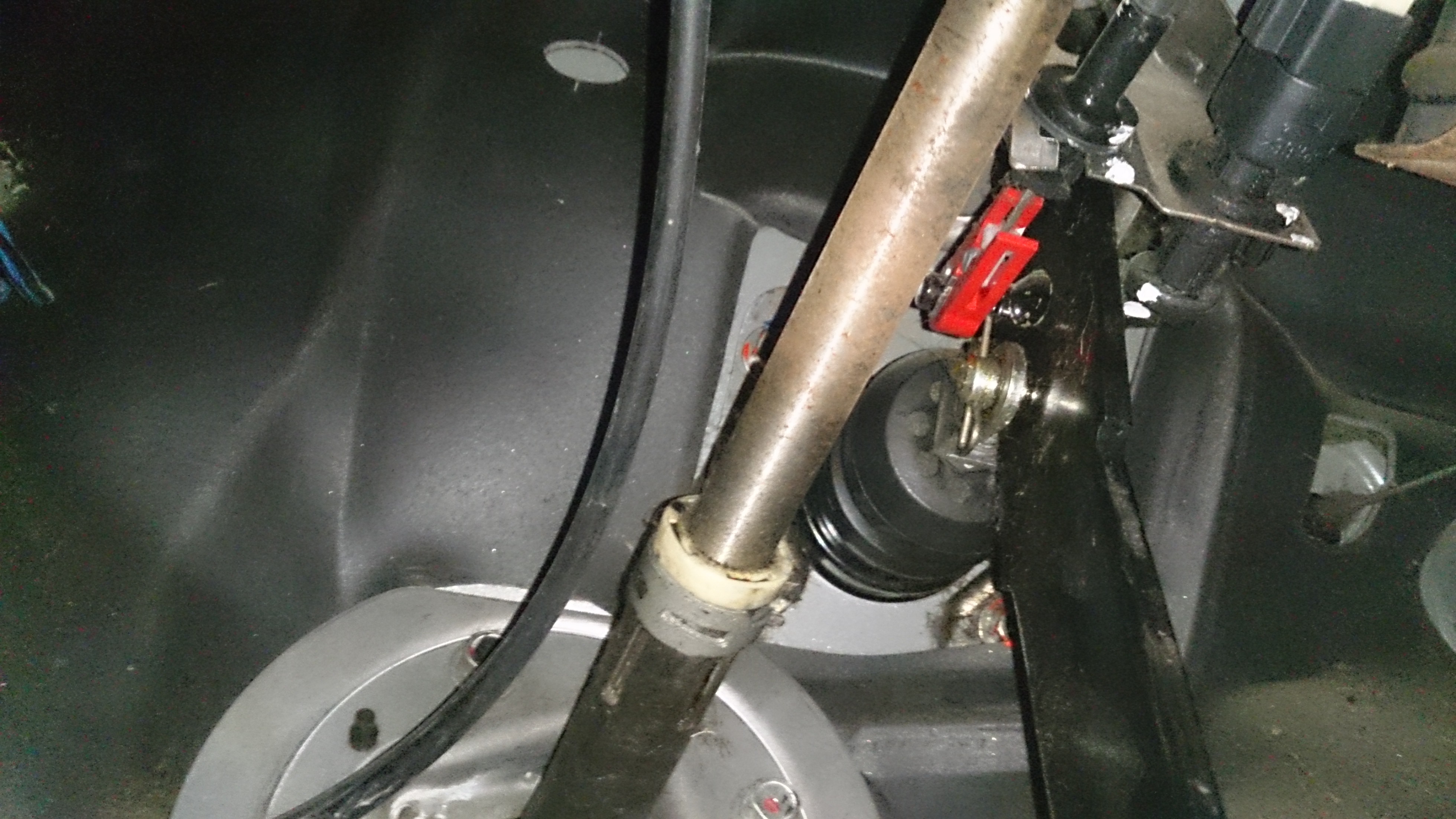

От родной педали тормоза у машины с автоматом, помимо рычага на главный вакуумный цилиндр, идет тросик. А у машины с механикой тросика нет. Чего это за тросик и что с ним делать при замене на механику ?

Так тросик идет на автомат? значит с тросиком делать тоже самое, что и с автоматом после замены.maxvid писал(а):У меня тут вопрос возник.
...идет тросик. А у машины с механикой тросика нет. Чего это за тросик и что с ним делать при замене на механику ?

Этот тросик идёт не на автомат,а на блокировку рычага селектора. Для того чтобы снимать рычаг с парковки при нажатой педали тормоза
Ну и соответственно нет парковки - нет тросика

Еще какой то тросик помоему шел к замку зажигания, помню снимать его затрахался

Тоже блокировка, если ключ не провернул - рычаг заблокирован.
