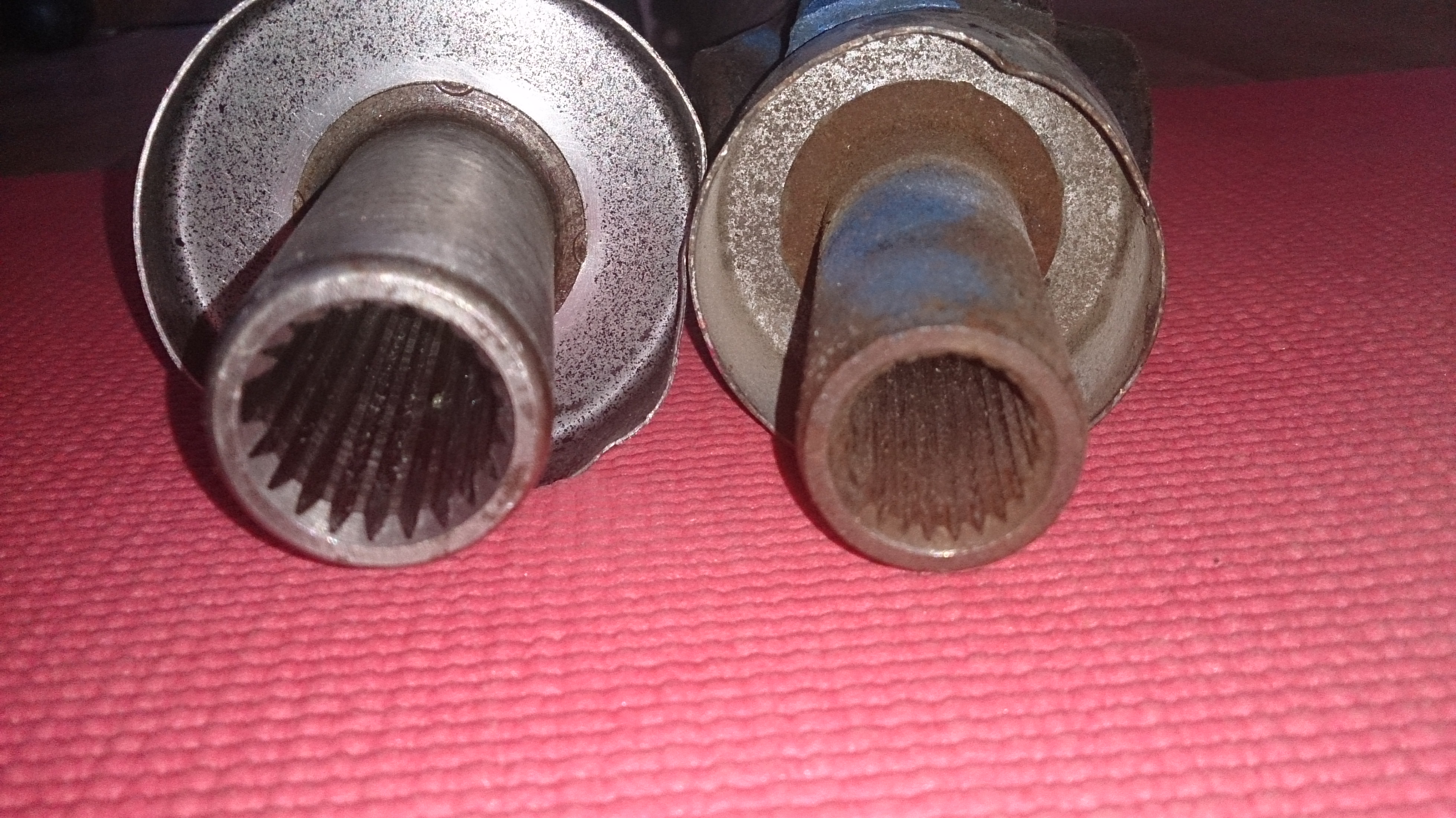

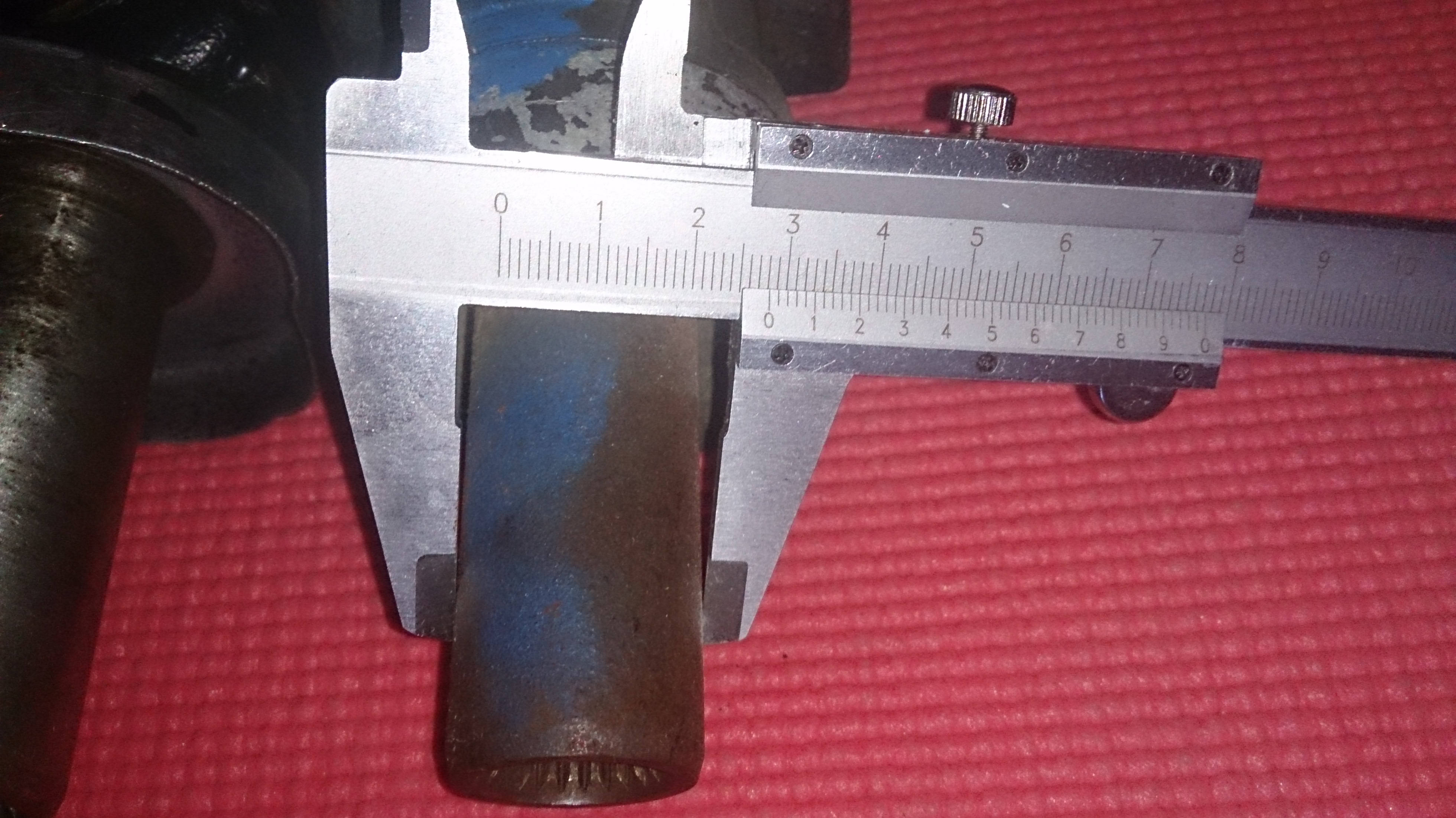

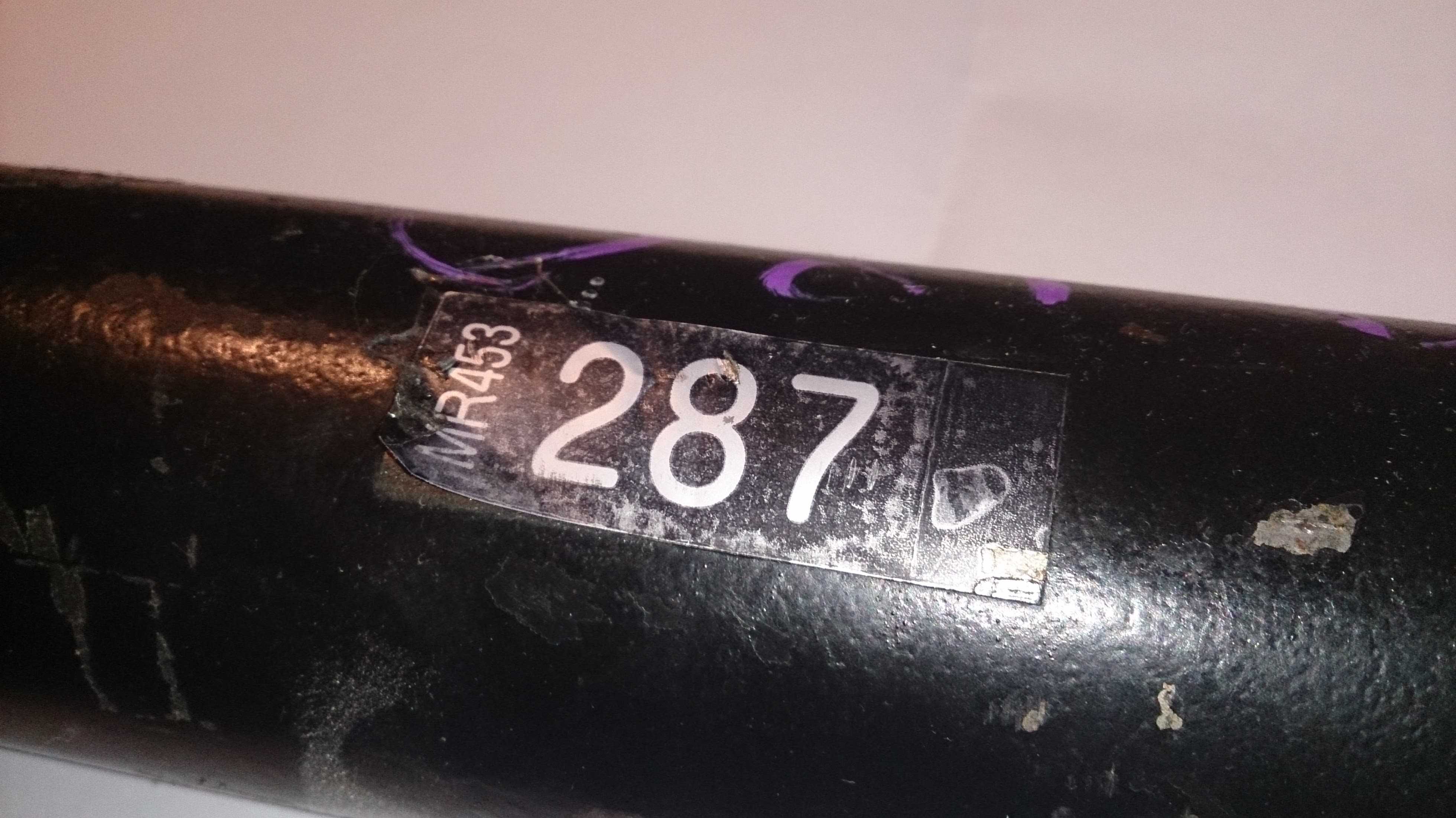

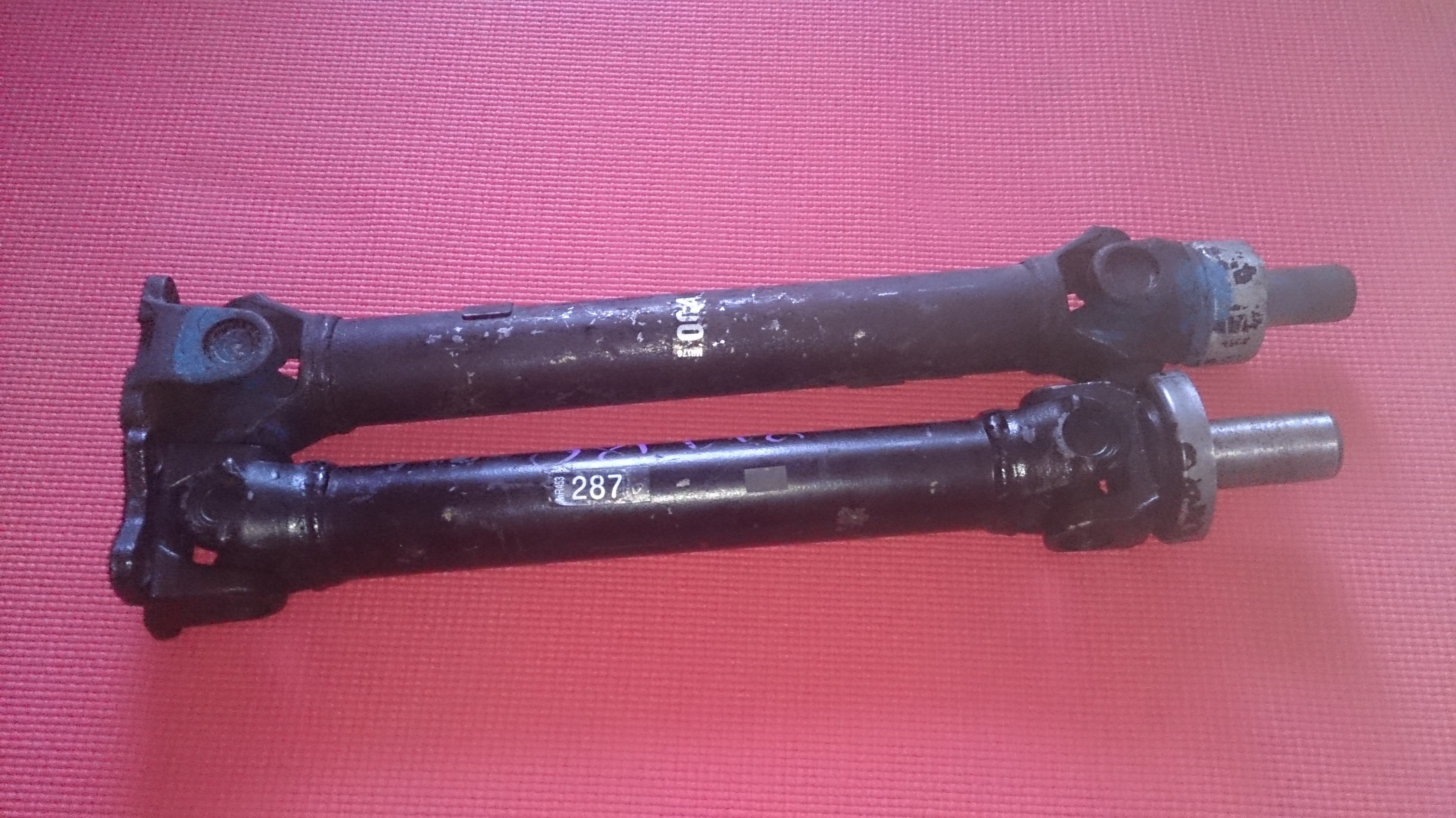

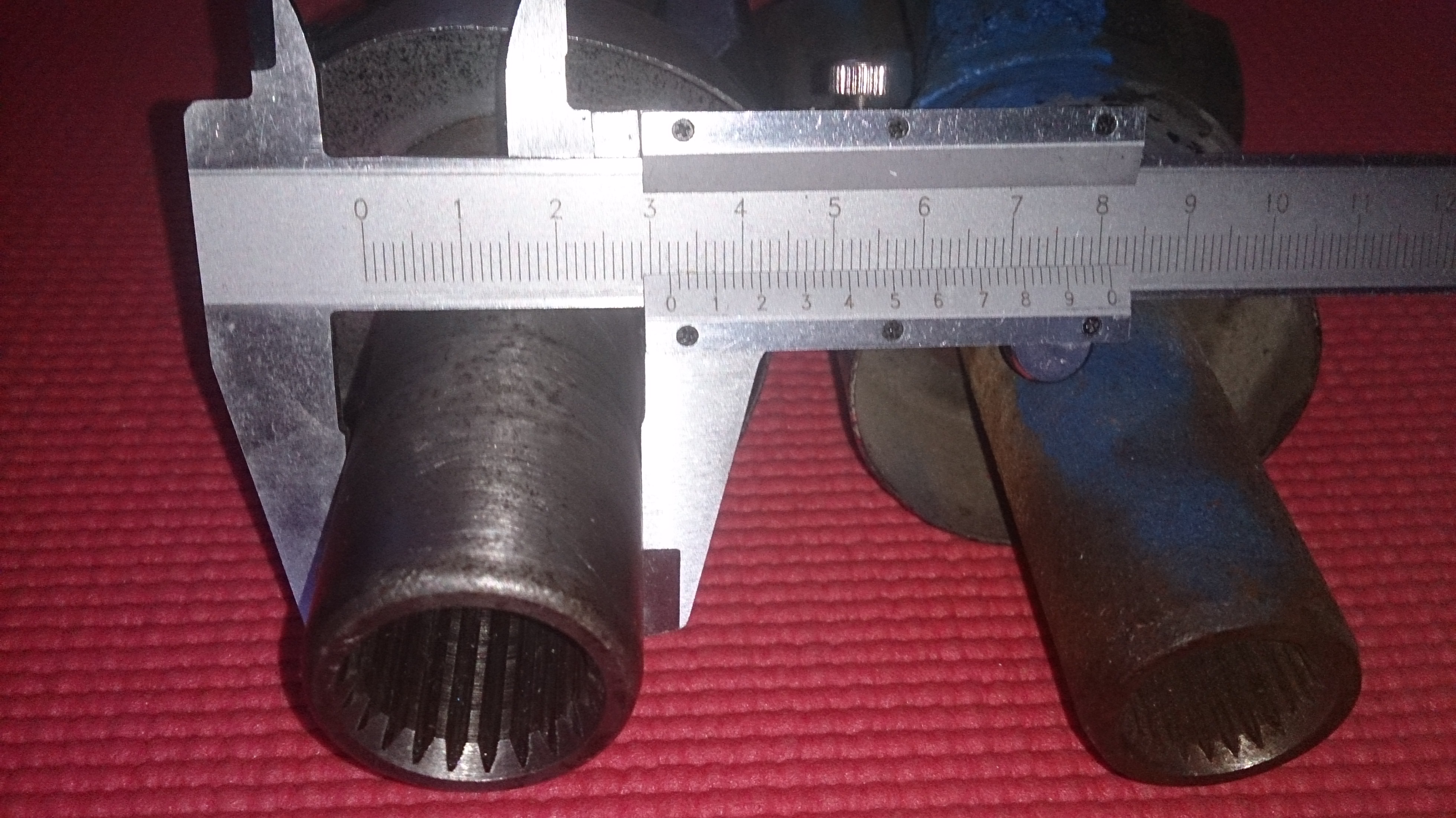

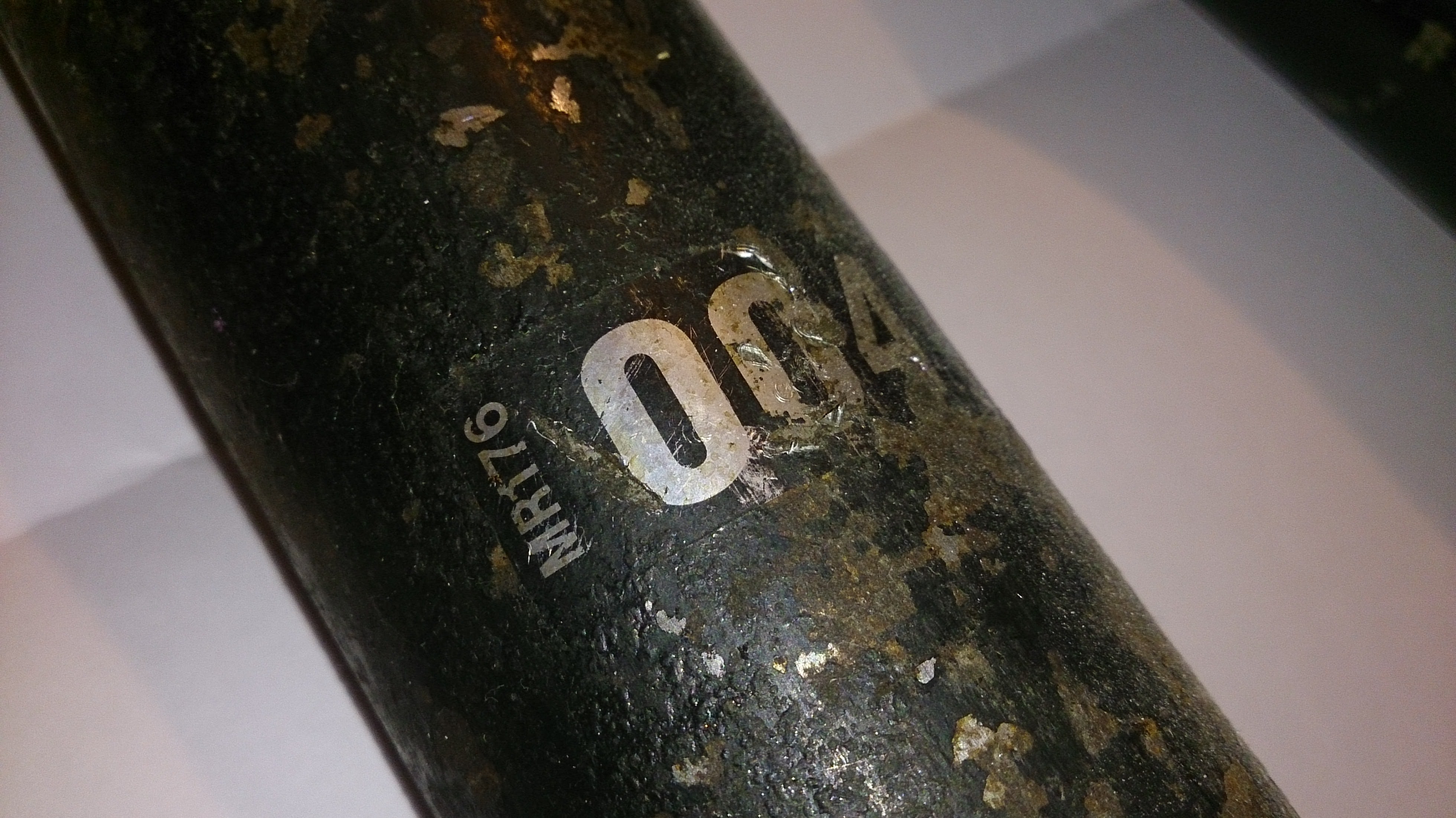

MR453287 центральный кардан от v5m41 полная длина 53см, расстояние по осям крестовин 375мм
MR176004 центральный кардан от v5m11 полная длина 57см, расстояние по осям крестовин 415мм
MR453287  центральный кардан от v5m41<br />MR176004  центральный кардан от v5m11
MR176004  центральный кардан от v5m11 шлицевая диаметром 28 мм
MR453287  центральный кардан от v5m41 шлицевая диаметром 32 мм
можно зубцы посчитать , если интересно

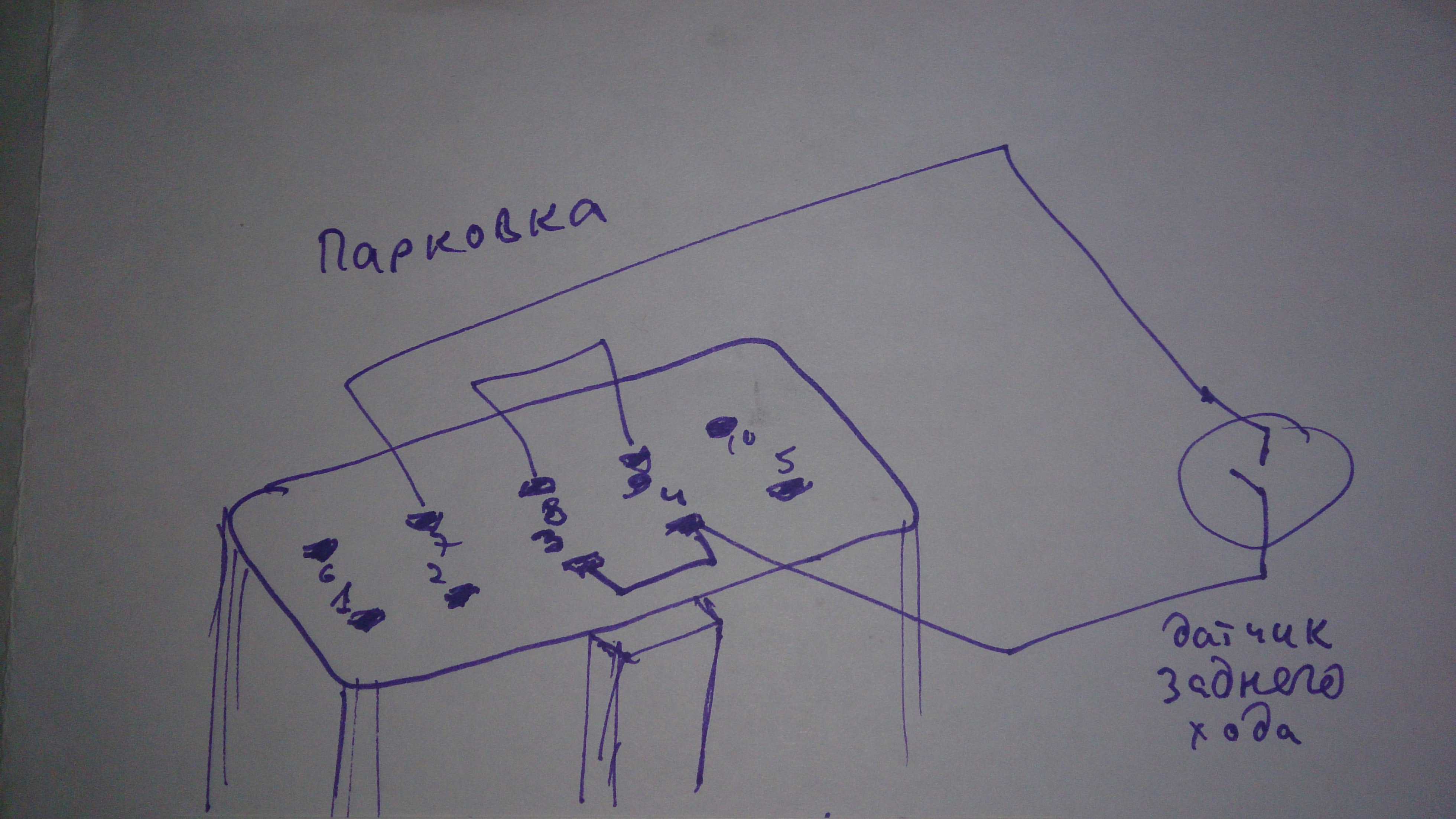

Сообщение maxvid »
Схема подключения разъема, две перемычки означают режим парковки и датчик задней скорости

Сообщение iRiver »
Берется автоматный кардан и ставится шлицевая от атмо. Я пару раз задумывался об атмокоробке, у нее 1-2 подлинее, ездить попроще возможно будет
