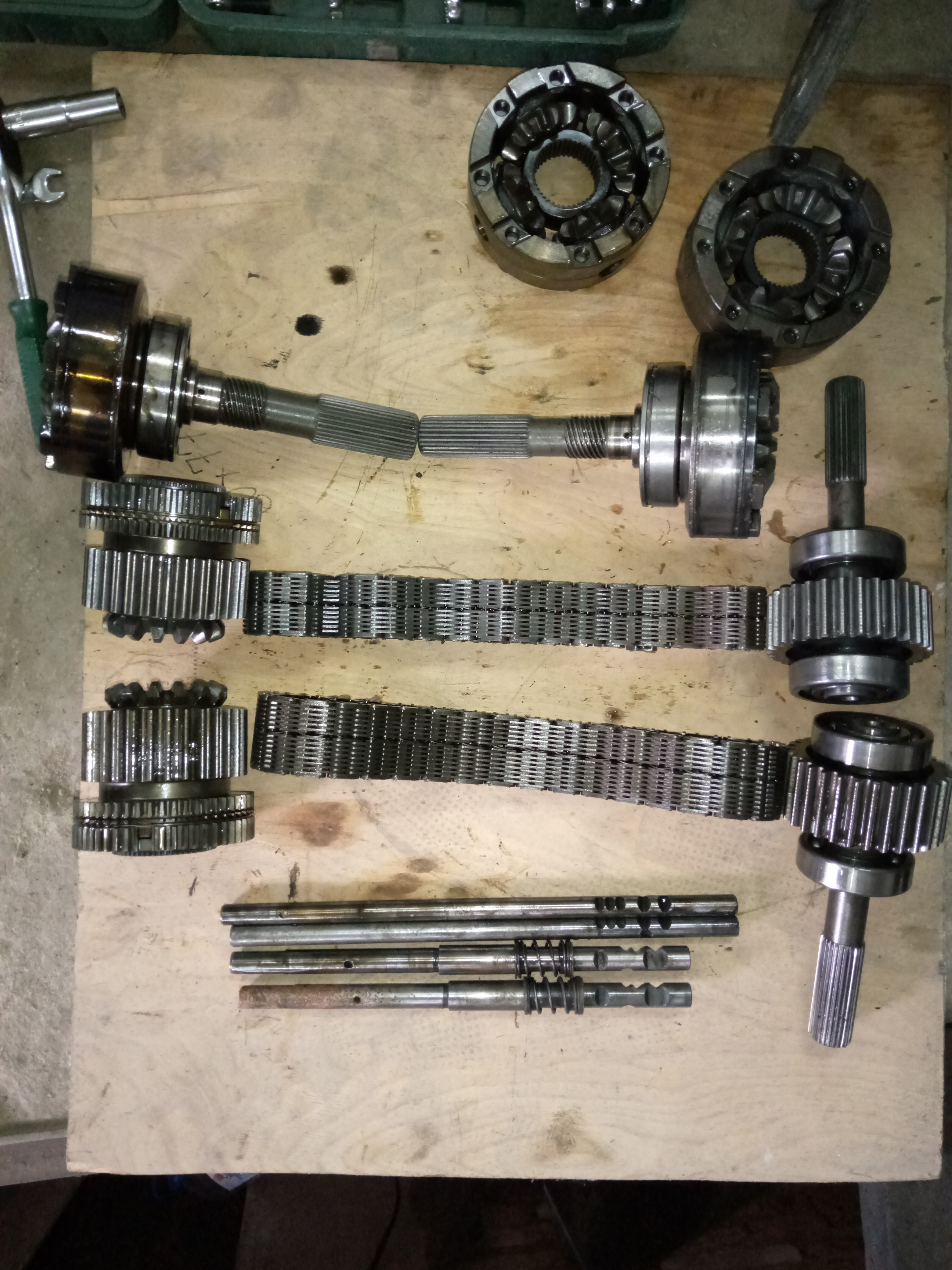

Располовинил контр. раздатку сверло на 6 скажите ставить можно? Цепь не сильно вытянута?

Где спецы то все?
При приличном нажатии на линейку выдавливаю вот столько. Норм или нет?

Что ты пытаешся надавить??? У тебя валы не в посадочных местах....

Смайлик, Цепь рабочая нет?

....выглядит достаточно бодрой, но рекомендую все таки поставить натяжитель...процедура не сложная, и в дальнейшем убережет цепь от растяжения. Есть еще немаловажный фактор - состояние шестеренок, если ранее стояла растянутая цепь, то она проскакивая зализызала зубья и потом даже новая цепь может поскакивать...
