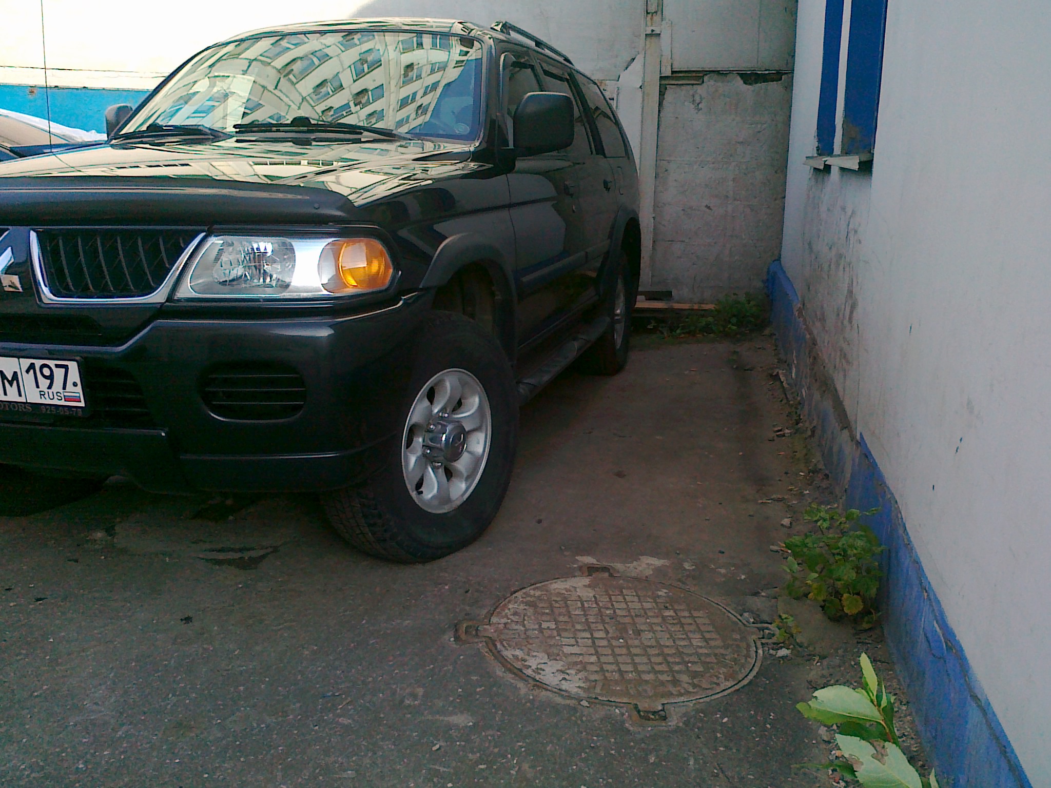

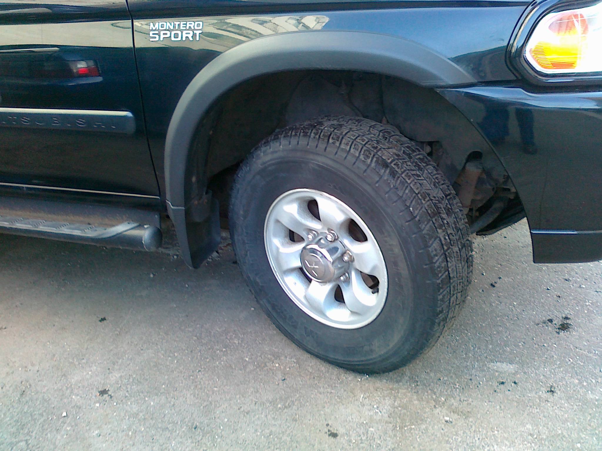

Мужики спасайте!!!!Замучился уже вопросом о выборе покрышек или дисков!У иеня монтеро спорт 2003 года выпуска с штатными дисками R15 и резиной 235х75.К сожалению никаких маркировок на диске не нашел окромя каких то змеек))!Ширина диска на мой взгляд 6 дюймов,с вылетом вообще ничего не пойму.Хочу попробовать установить на эти диски шины 32х11.5 r15.Как думаете стоит ли это пробовать и встанут ли они на 6 дюймовую ширину диска?Не будет ли тереть и как будет смотреться?Или же есть смысл заказать диски R16 и резину 265х75?????Уже завтра собираюсь лифтовать подвеску 4-5 см Кто что может посоветовать !!!!!!Заранее всем спасибо!!!!!P.s Роюсь в форуме уже несколько дней
[/b]

Всем привет!Вобщем пришел к выводу,что не хочу заморачиваться с 15 радиусом и буду ставить диски 16.Помимои лифта подвески,буду делать боди лифт 4-6 см.Резину выбирал Cooper Discoverer STT 285x75 r 16.Осталось выбрать диски и правильный вылет.Пока остановился на штатных дисках Replica р16 (ромашка) вылет 10.Как думаете это нормальный вариант?Или есть смысл подобрать другой вылет?Leshui78 писал(а):Мужики спасайте!!!!Замучился уже вопросом о выборе покрышек или дисков!У иеня монтеро спорт 2003 года выпуска с штатными дисками R15 и резиной 235х75.К сожалению никаких маркировок на диске не нашел окромя каких то змеек))!Ширина диска на мой взгляд 6 дюймов,с вылетом вообще ничего не пойму.Хочу попробовать установить на эти диски шины 32х11.5 r15.Как думаете стоит ли это пробовать и встанут ли они на 6 дюймовую ширину диска?Не будет ли тереть и как будет смотреться?Или же есть смысл заказать диски R16 и резину 265х75?????Уже завтра собираюсь лифтовать подвеску 4-5 см Кто что может посоветовать !!!!!!Заранее всем спасибо!!!!!P.s Роюсь в форуме уже несколько дней[/b]
