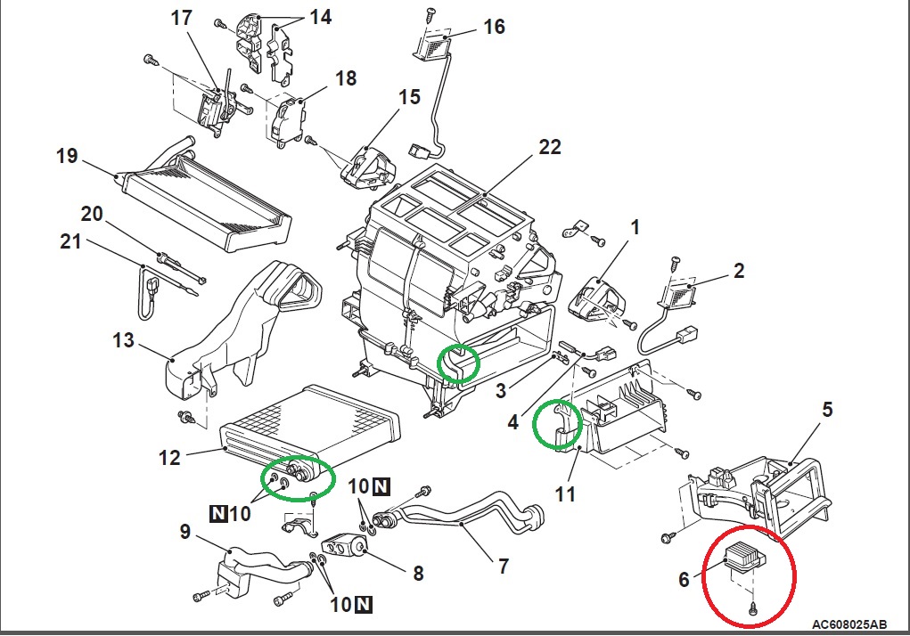

Испаритель 12 стоит горизонтально в корпусе 22, закрыт крышкой 11, и нанести на него пену что через слив, что сбоку, возможно будет только снизу.BabyHummer A-328 писал(а):
понять, где находится салонный фильтр, что бы "привязаться к местности".
Чего должно быть вполне достаточно.
Самый безболезненый вариант снять тиристор 6 и засунув шланг нанести пену.
Можно попробовать вытащив датчик температуры 21. Но я точно не уверен что возможно будет завести шланг. Датчик находится над испарителем.
Воздух поступает от вентилятора через воздуховод 5

Спасибо! Дождусь тепла и полезу искать доступSNOOPER писал(а): Испаритель 12 стоит горизонтально в корпусе 22, закрыт крышкой 11, и нанести на него пену что через слив, что сбоку, возможно будет только снизу.
Спасибо еще раз!

Через тиристор будет тоже самое только быстрее и проще. Полость то одна.BabyHummer A-328 писал(а): Насчет подлезть снизу, через шланг слива, есть у меня сомнения, т.к шланг здорово изогнут и не факт, что смогу пропихнуть через него трубку от баллона. Но попробую все варианты в л.случае.![]()
Я иногда промываю испаритель снимая вставку переходника, но в данном случае это ни к чему.

Как сей тиристор опознать? Где он расположен "в натуре"?SNOOPER писал(а):Через тиристор будет тоже самое только быстрее и проще. Полость то одна.BabyHummer A-328 писал(а): Насчет подлезть снизу, через шланг слива, есть у меня сомнения, т.к шланг здорово изогнут и не факт, что смогу пропихнуть через него трубку от баллона. Но попробую все варианты в л.случае.![]()

Так на картинке отмечен 6
В ногах пассажира привернут к переходнику одним саморезом с низу. И разъём с проводами, не перепутаете.

Принято! Огромное спасибо за подсказки! Осталось тепла дождаться и до дачи доехатьSNOOPER писал(а):Так на картинке отмечен 6

Как и обещал, отчитываюсь о промывке кондея своими силами.
Итак, по совету уважаемого SNOOPERа я нашел и снял тиристор в ногах пассажира.
Для доступа к этому тиристору надо демонтировать декоративную крышечку, закрывающую внутренности торпедо
Крышка крепится с помощью одного пистона с правой стороны и пары защелок, точно таких же, какие держал подстаканники итп.
Через образовавшееся отверстие от снятого тиристора засунул в систему шланг от баллона с промывкой
Сразу скажу, засунуть туда шланг, как выяснилось, не так просто, т.к он имеет свойство загибаться уже внутри системы. А проконтролировать это визуально невозможно. В следующий раз прикручу шланг изолентой к алюминиевой проволоке, как к направляющей. А в этот раз, часть пены вывалилось через дыру от тиристора
Собрал все обратно, и решил потратить остатки пены, залив ее через центральные воздуховоды(хуже не будет точно!;) )
И только потом, когда пена кончилась, вспомнил о заднем кондее.
На будещее, полез и нашел под крылом сливной шланг. По-возможности куплю новый баллон и промою и задний и передний кондей еще раз. Лето длинное, еще успею.
