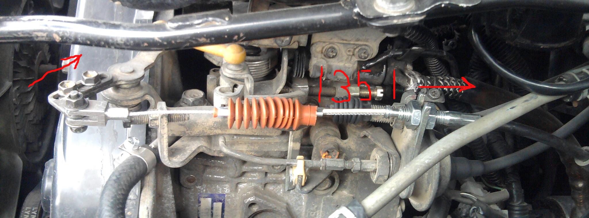

Сначало как положено по бобышке - разжал ее, вытащил троссик - отпустил, начал медленно тянуть - уперся - поставил метку, передвинул на нее бобышку. Зажал педаль газа, отрегулировал по эталону (спичка ровно 35 мл) - не едет !!! передачи переключаются на 3000 где-то с задержкой. Ну я понимаю, я дебил, но у меня стаж водительский 20 лет, всякое за это время бывало - но такого не было.
Что сделал - убрал бобышку нафиг, начал двигать плечо и гайками регулировать момент. Сейчас как на картинке - бобышки нет, плечо сдвинуто полностью влево (по стрелке до конца), гайки вправо, но не до конца - там мл 5 до окончания резьбы. В этом положении едет легко, 1-2 сразу, 2-3 вроде тоже, но при наборе скорости, накатом с горы обороты 2800 - скорость 100, 4 или отключения бублика нет. Если без троссика - рычит секунды 5-6 - потом толчок и оброты 2000 и все - полетели. Чего делать? Двигать дальше? Куда?
Вопрос - соленоид 4 передачи - если он забит, может ли он все включаться при нагрузке без троссика, но с троссиком не пропускать ваще?

sohondo, первое что вижу, трос трётся от железку на тнвд. Чтоб не тёрся нужно плечо сместить от тнвд. Про переключения на 3000 - это перетяжка троса. На дизеле акпп переключает на 2500 в нормальной ситуации. Все переключения кратны 20 кмч, 1-2 на 20, 2-3 на 40, 3-4 на 60, блокировка на 65-70 кмч. Забитый соленоид влияет в целом на работу акпп, и его лучше снять и помыть.
