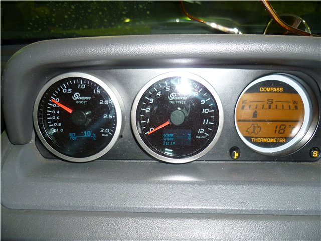

я бы на твоём месте давление замерил,и от этого плясал-менять или не менять.довольно редко попадались 4д56 с изношенными вкладышами КВ. вкладыши балансиров требовали замены чаще.лично на моём,пробег по япии 167ткм+80ткм бывший хозяин +80ткм накатал я.вкладыши кв были как с завода,замечу,что старый хозяин ездил на камазовском масле,редиска,а вот выработка вкладышей балансиров и в цилиндрах была довольно приличная.когда снимал панель,нашел записку от человека который пробег скручивал 167-85=82 ткм скручено.

Кондрат, не спорю, конечно так будет лучше. И про замер давления (простой) грамотный совет. По кайней мере, будешь знать - пора или еще рано. Но по- моему правильнее будет поставить датчик и манометр в салон,что бы контролировать его постоянно. А каково Ваше мущины мнение, какое давление нормальное, там при холостых и на оборотах, и при каком давлении надо уже менять владыши и смотреть коленвал?

Аха,есть только разметка спидометра там до 300 км/ч... Ну на Ламборгини или Ферари это прокатить,а ставить на ТАЗ или Машин с 4D56 мне кажется перебор..Гурон писал(а):... а вот еще есть, мультиприборы
Да и вобще с зеленоватой подсветкой я не нашел....

у меня на холодную 5-6 очков давит,на горячую,при температуре масла 77-90 на холостых 1,5 очка.при 2-2,5 т об 2,5-4 очка.стоят такие приборы.ставил года 2 назад.
Пусть я не прав,но по вашему не будет! куз44. 4д56 АКПП

aland, очень даже неплохо, и очки и приборка...
