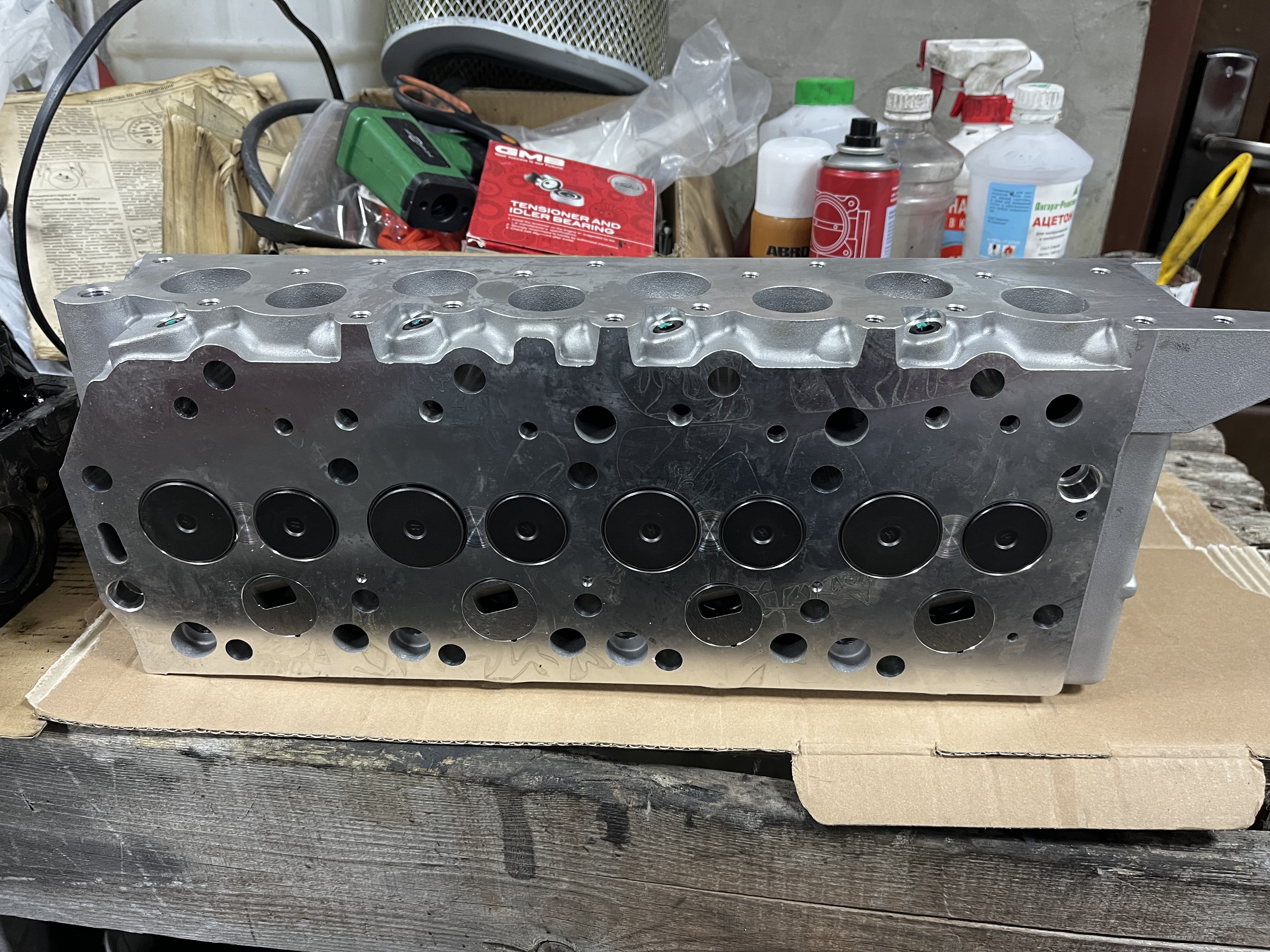

снял гбц..она точно под замену или менять форкамеры.решил ставить новую фирмы nom parts,но в ней форкамеры установлены не в плоскостность.т.е.ногтем цепляется переход от гбц и камеры.обожмется ли это???

Обожмется))) просто твоя голова уже шлифованая, поэтому и переход зашлифован.

моя головка не шлифована.лет 15 назад я савил новую гбц amc .

прапар писал(а): 31 окт 2024, 18:08 .обожмется ли это???
но может прокладку пробить в этих местах. Очень много раз на это напарывались

Пастор писал(а): 31 окт 2024, 20:54 Очень много раз на это напарывались
когда я купил гбц amc то прокладка пробежала более 10 лет до того как оборвало юбку поршня.потом еще 4 года до кап ремонта мотора.теперь в год по два раза пробивает.думается что причина в трещинах форкамер т.к. они зашли дальше чем обжимочное кольцо прокладки.а тнперь эти щели меж камер и корпусом гбц-на новой

сегодня снял головку.и там тоже ногтем цепляется но эта гбц отработала в принципе нормально.

Пришла мне такая голова nomparts. Сегодня вот поставил только что. Поехал проверить и после пары км слева под выпуском потек антифриз и след такой конкретно ярко зеленый с отблеском, как на болтиках. Болтики не проверял правда, решил не слетать с гарантии ) завтра откину коллектора, буду смотреть что там.
