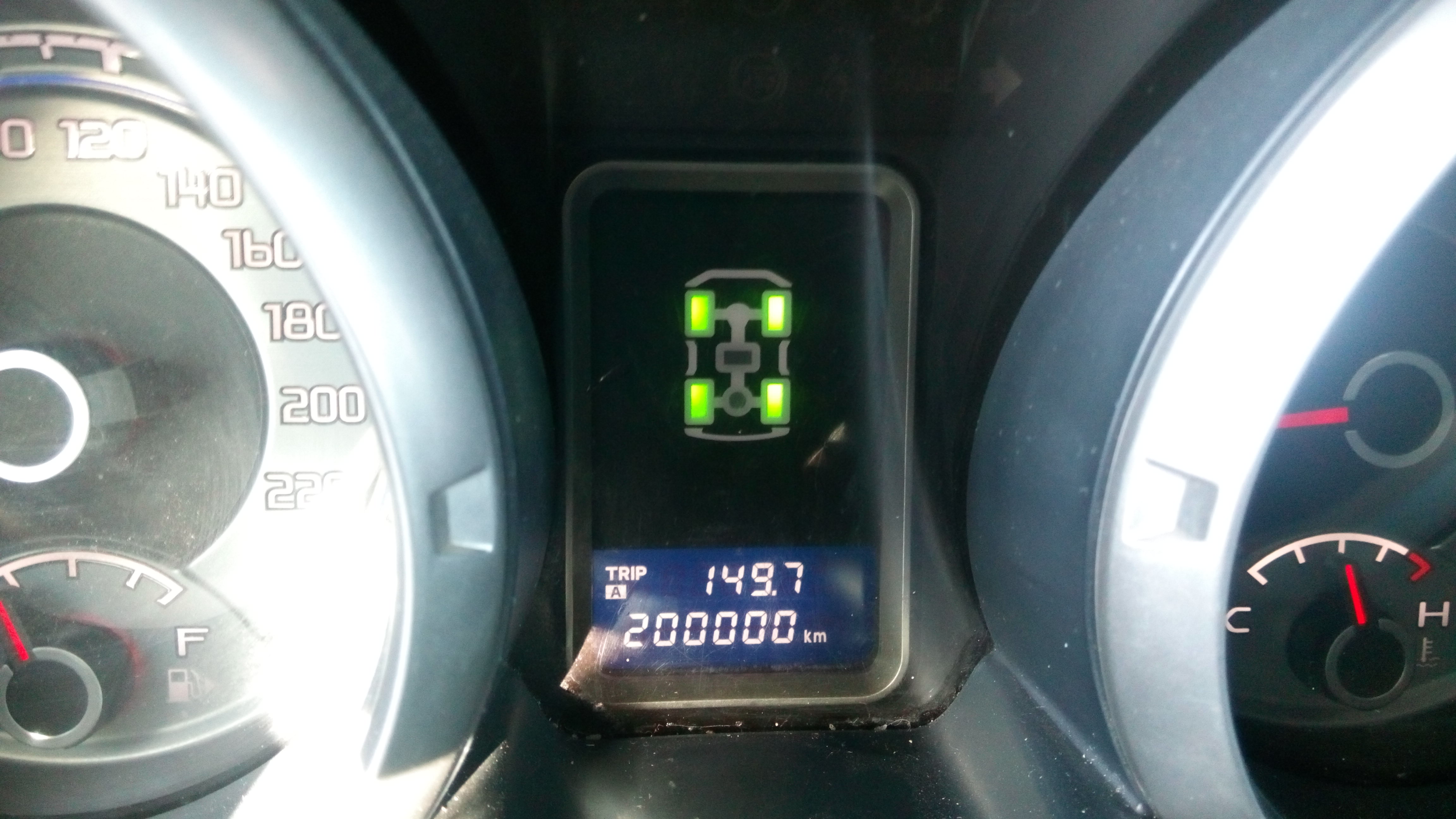

Всё! Теперь в "Клубе 200+" официально :)
Полёт нормальный!

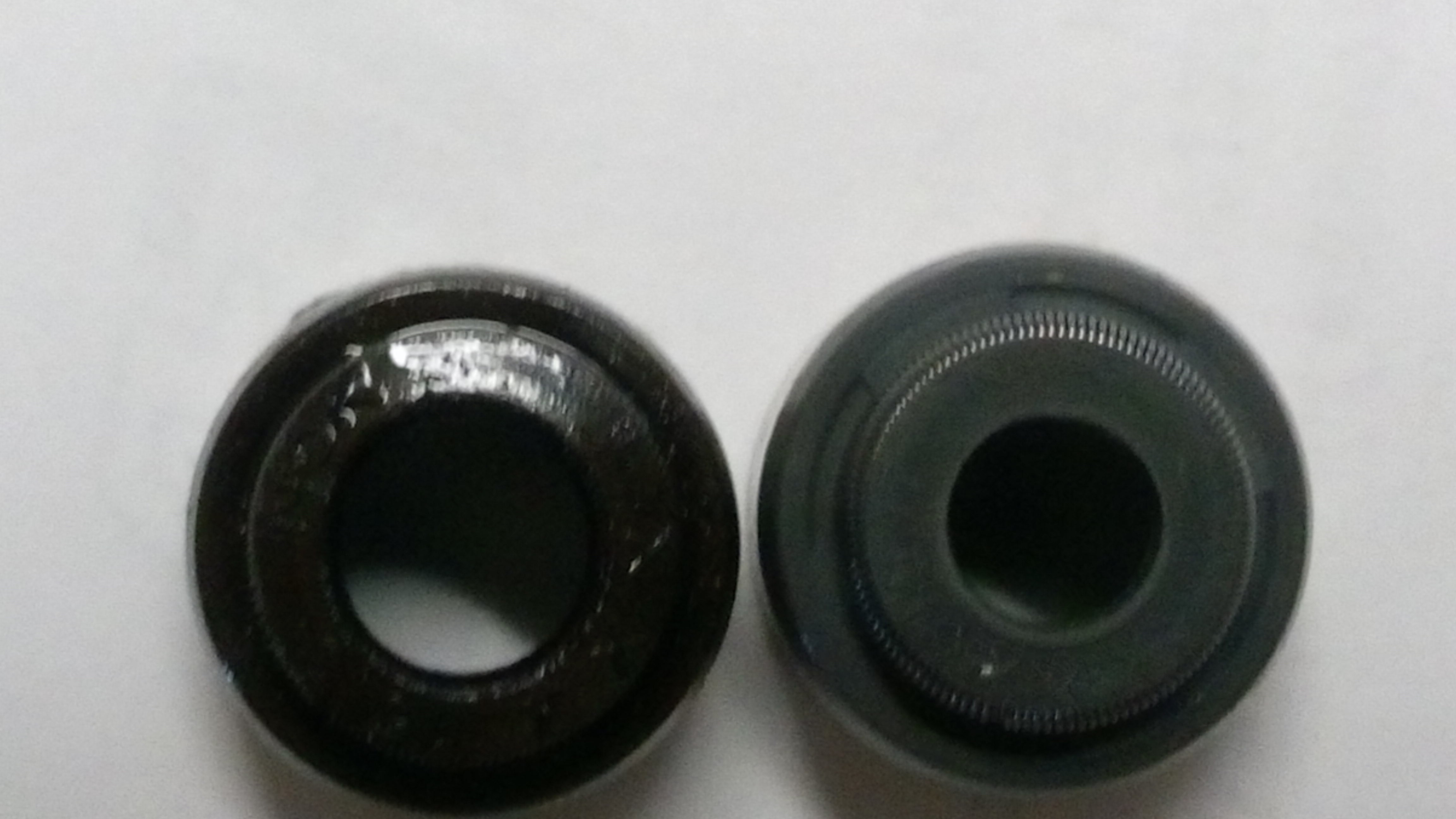

    Поменял маслосъемные колпачки..
    Вот они какие после 200 тык.
    Большого расхода масла не было (до 1,5 л/10 тык)
    Эластичность полностью потеряна но на стержне клапана не болтаются.

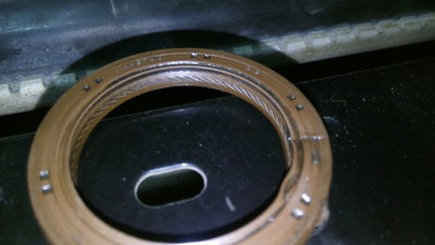

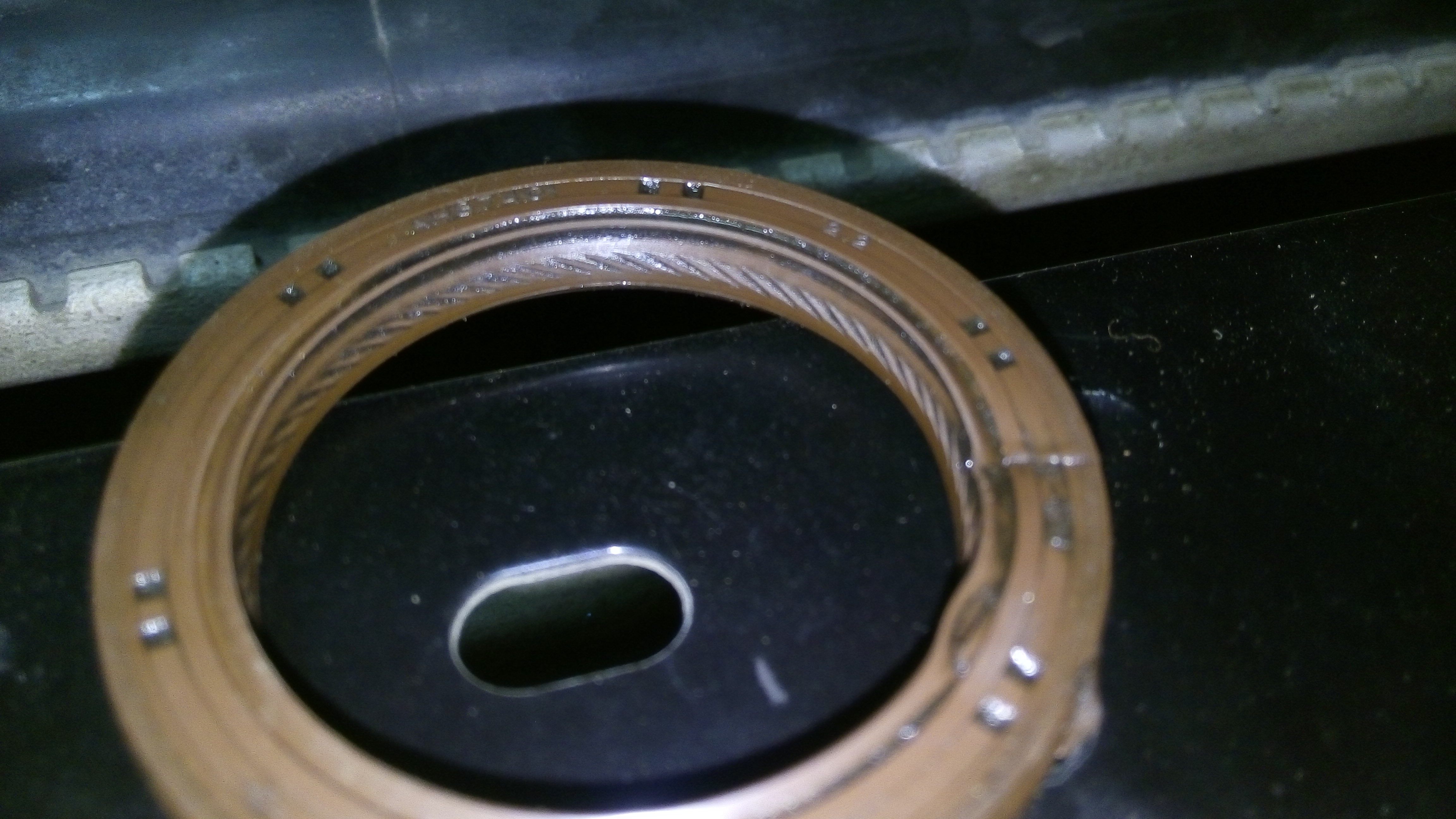

    Сальник коленвала для профилактики поменял,он как и сальники распредвалов еще родной стоял.
    Не тек,эластичность сохранилась,следов износа я не заметил а потому не стал менять распредвальные сальники..учитывая что распредвалы вращаются медленнее коленвала почти уверен в их хорошем состоянии)
