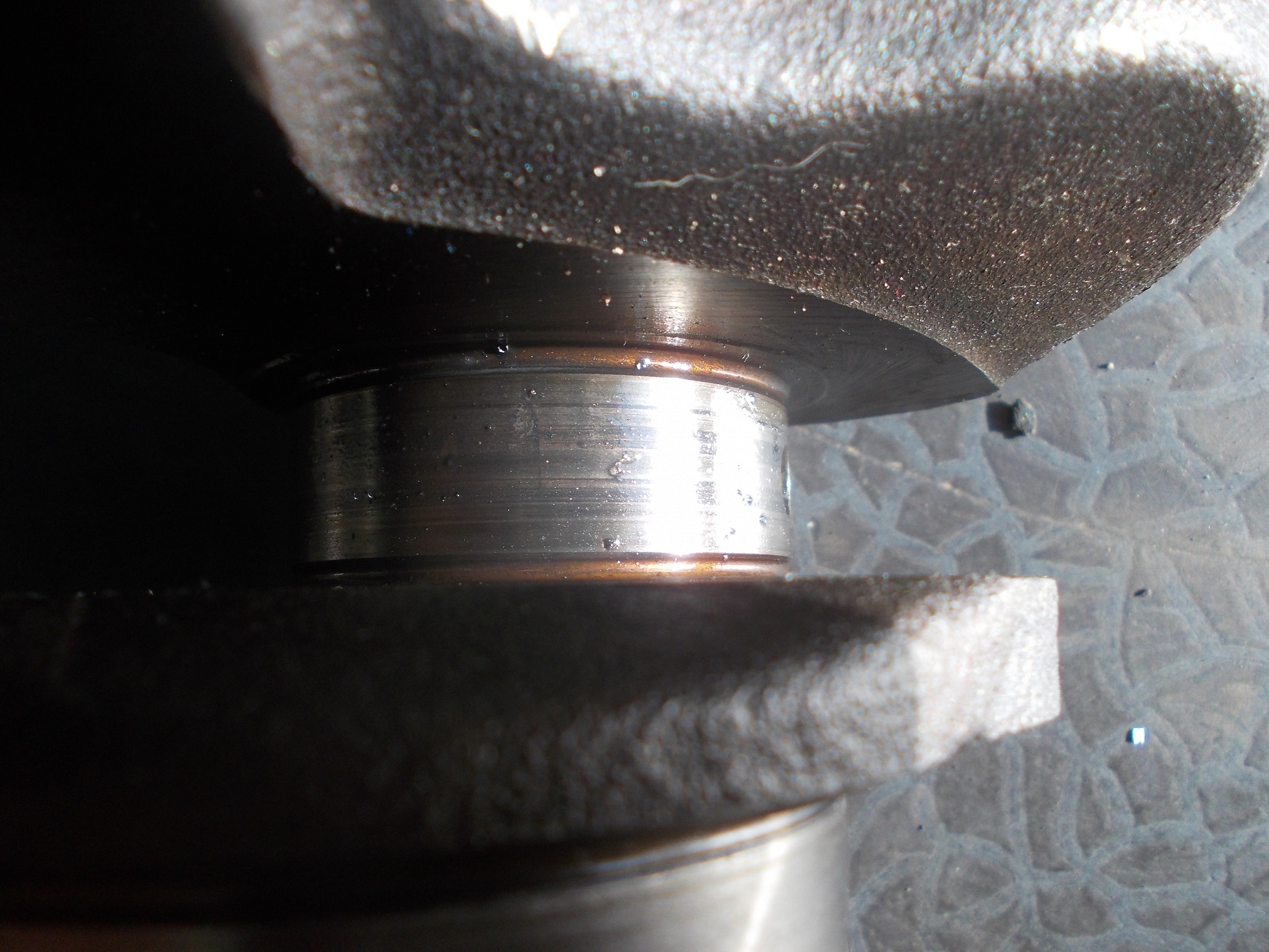

На 74 двигателе коленвал боится перегревов, на моем колене провернуло шатунный вкладыш на 5 цилиндре, проездил с этим делом не больше 2км, был простук в диапазоне 3000 оборотов, тем не менее итог такой
прогиб колена составляет 25сотых и погнуло его вследствии локального перегрева, т.к. вал из кованой стали(оригинал)
+ магнитная дефектоскопия выявила микротрещины, вследстии чего вал признан не ремонтопригодным, хотя свиду все нормально, 5шатунная шейка просела на 10сотых...
найти бу оригинал от митсу нереально, ИМХО все бу гнутые или в трещинах, задолбало тратить деньги на диагностику металлолома
взял себе хундаевский оригинальный вал с корейскими вкладышами.

дело не в сабле а в том что вал треснул
вертикальная черная линия

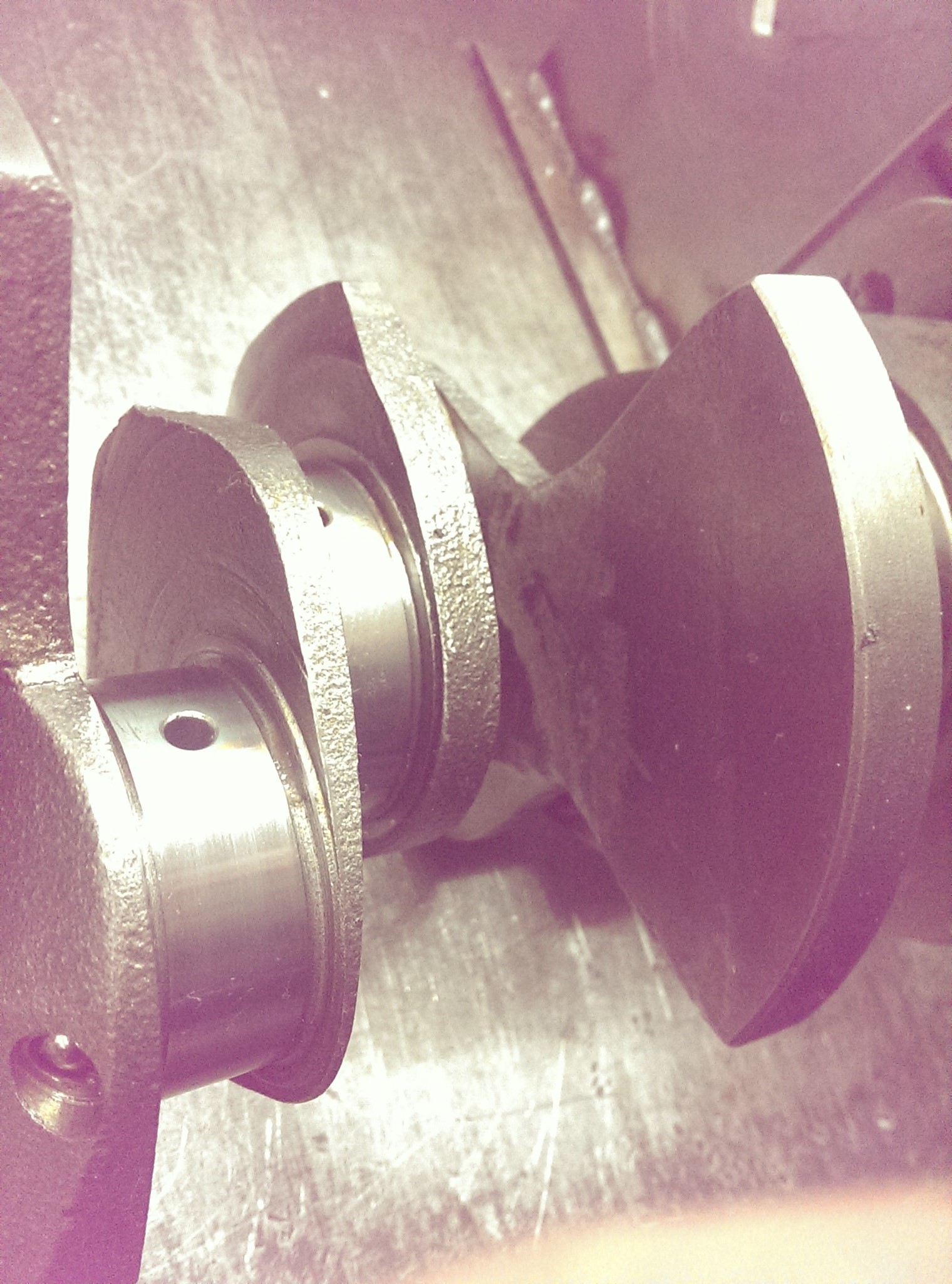

Подскажите пожалуйста, прислали коленвал для 6g74, на нем только метка LBT, больше ничего, это производитель такой? китай или autowelt? Если китай обратно отправлю. Еще на нем следы ремонта, продавец говорит что это нормально, только меня тревожат сомнения.
Vitaliy666
Сообщения: 2727
Двигатель:: =--=
Мой автомобиль(и):: =----=
Откуда: =--=
Благодарил (а): 11 раз
Поблагодарили: 143 раза
Re: Аналоги коленвала 6G74- стоит или нет?
Сообщение Vitaliy666 »
Оно лопнувшее стли было? Автовелт и есть Китай...
