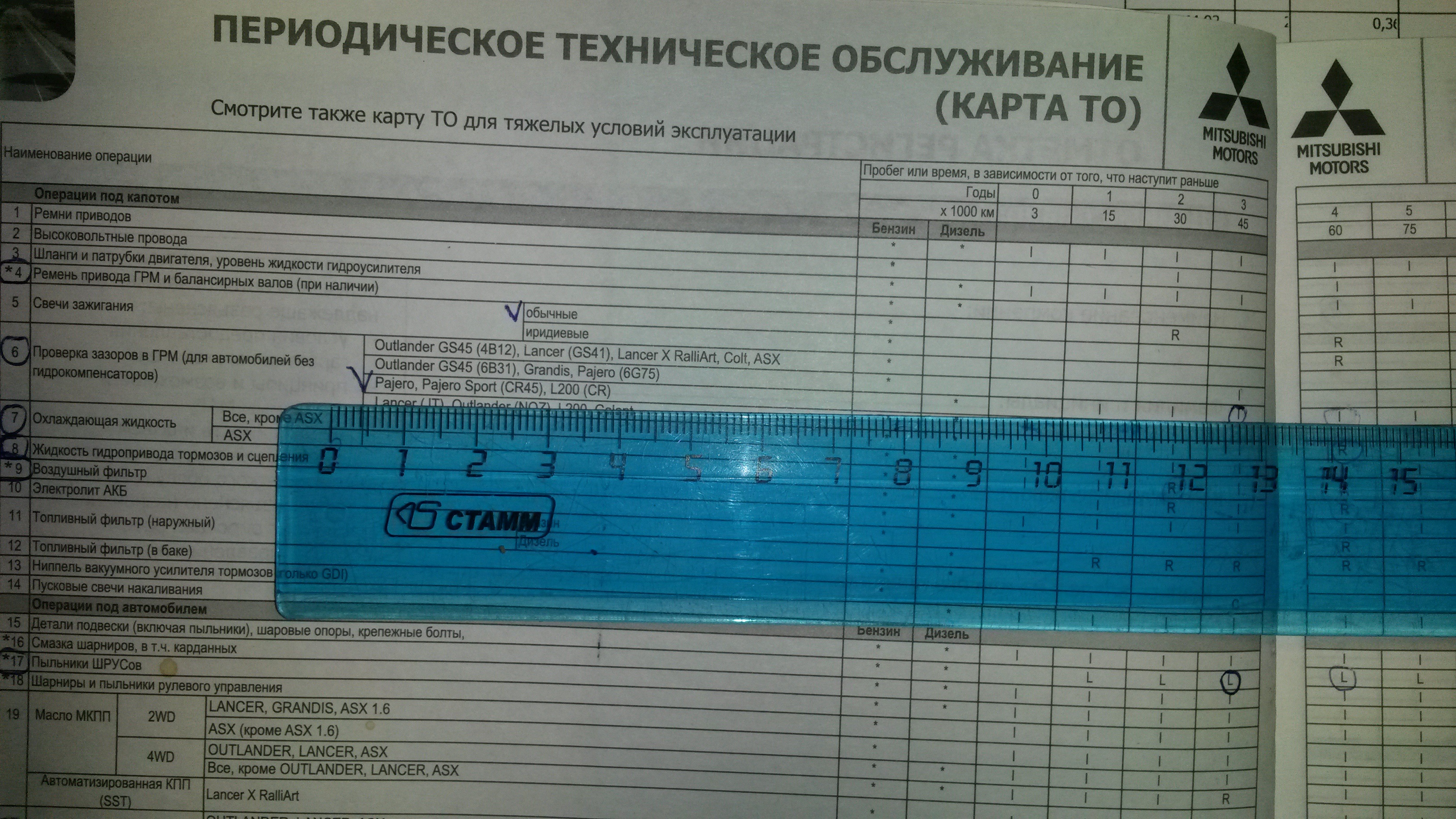

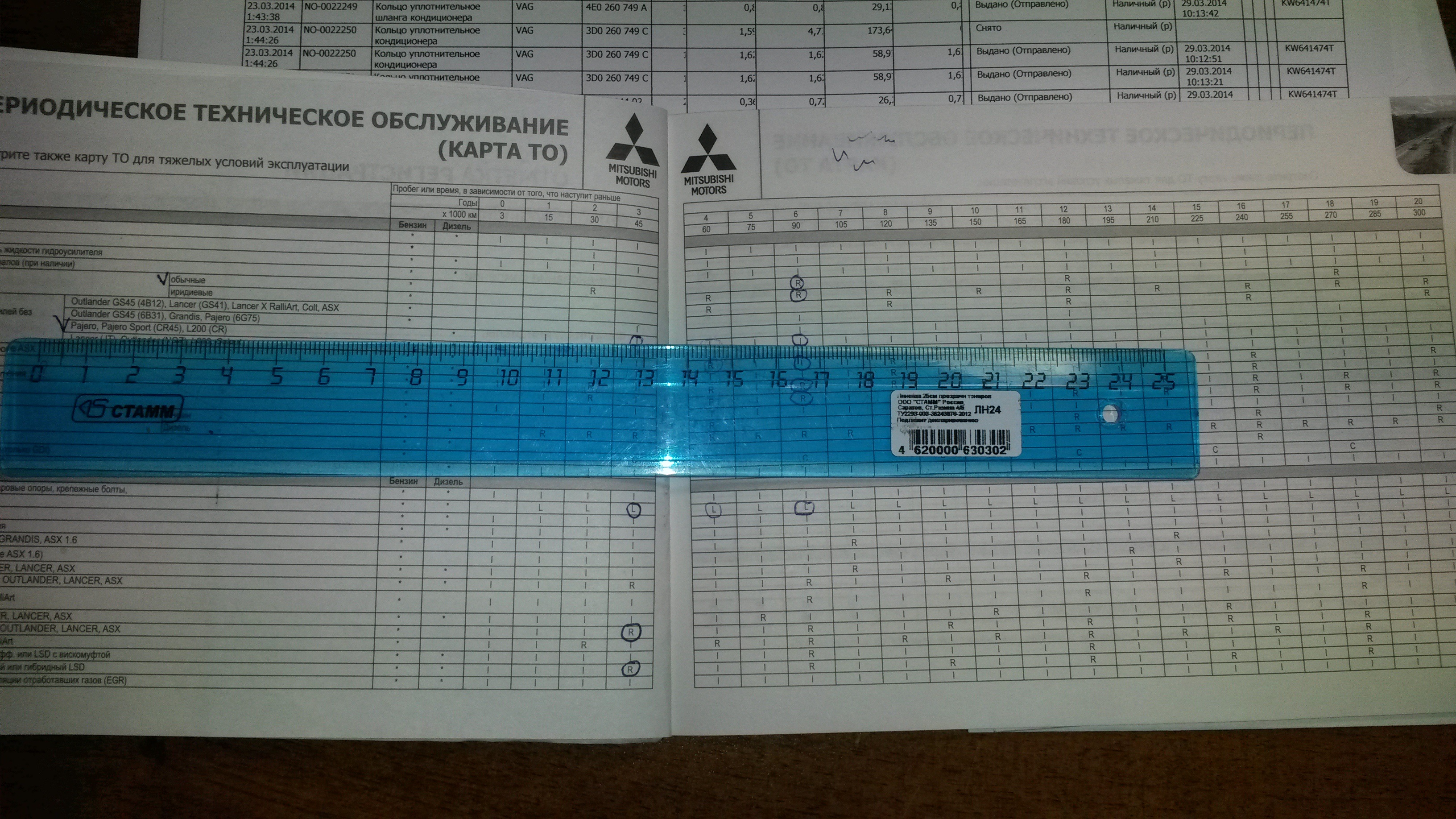

Кстати, кто-нибудь видел, чтобы у него по регламенту проверяли зазоры в клапанах?
Раз в 15000 проверка зазора- это сурово для современного двигателя.
- sn1
- Сообщения: 7637
- Двигатель:: 4D56+
- Благодарил (а): 309 раз
- Поблагодарили: 673 раза
Re: Внимание владельцам бензинок! Коллектор впускной пригово
Нехрена туда лазить если всё работает!Aleksus089 писал(а):Кстати, кто-нибудь видел, чтобы у него по регламенту проверяли зазоры в клапанах?
И вообще у тебя тех. карта устаревшая
РЕПОСТ
https://cloud.mail.ru/public/697a32bc3f ... %D0%9E.pdf
- Aleksus089
- Сообщения: 318
- Зарегистрирован: 09 янв 2011, 20:10
- Двигатель:: 6B31 3,0 бензин
- Мой автомобиль(и):: Pajero sport new 2011
- Откуда: Москва ЮВАО за МКАДом
- Откуда: Ноябрьск ЯНАО
- Благодарил (а): 92 раза
- Поблагодарили: 41 раз
Зря ты так. До 100 000км. пока авто на гарантии, может голова с клапанами еще выдержит, а вот дальше ХЗ, что с ней будет.sn1 писал(а):Нехрена туда лазить если всё работает!Aleksus089 писал(а):Кстати, кто-нибудь видел, чтобы у него по регламенту проверяли зазоры в клапанах?
РЕПОСТ
И все равно у них рыльце в пушку, если про клапана написали, даже в новой карте.
А когда на ТО 30 я попросил проверить сход-развал, по регламенту, на меня посмотрели как на дурака, потом обиделись, Я настоял, загнали на стенд и проверили по данным L200, потому что до сих пор редко у кого есть наше авто в базе.
Что такое (CR 45) в нашей аббревиатуре ?
