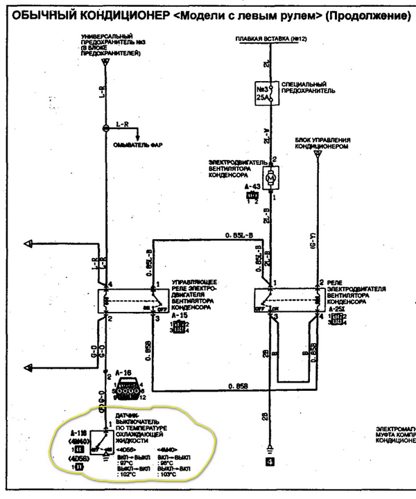

Я никаких датчиков дополнительных не ставил, а подцепился к штатному датчику превышения температуры двигателя,который в голове. По схеме, при нагреве двигателя выше заданной температуры, в помощь к вяскомуфте включается вентилятор кондиционера. Это на 4м40, а как на других двигунах не вникал (но думаю, что так же).

homa70 писал(а):подцепился к штатному датчику превышения температуры двигателя,который в голове.
Это который на аварийную лампочку температуры?
Белый трёхдверный араб 1993 г.в. GLS, 6G72, 12 valve, МКПП, SS, rear diff-lock.
homa70
Сообщения: 545
Зарегистрирован: 05 дек 2010, 18:57
Двигатель:: 4M40
Мой автомобиль(и):: МП 2 1997
Откуда: г. Урюпинск
Откуда: Урюпинск(и это правда)
Поблагодарили: 33 раза
Re: Колхозим!!! А мне тепло и экономно.
Сообщение homa70 »
На дизеле датчику который выделен цветом. А на бензинке не смотрел (небыло необходимости).
