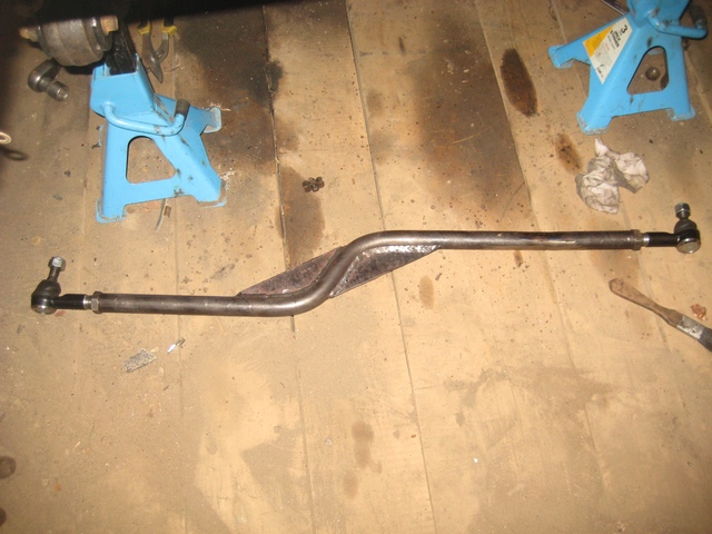

ну колеса передние уже стоят.Reys писал(а):Паша! Ну что как у тебя дела идут ?
тяги рулевые на месте... вот управляющую доделываю только
загнуть то загнул... поставил, все четко. теперь осталось косынками усилить и ухо для демпфера приделать:
будет как-то так:
зы: рулевые тяги получились ВЕЩЬ. теперь боюсь за рулевые наконечники и сошки

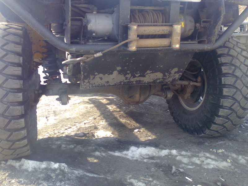

Re: my pajero sas
фото после выходных

Re: my pajero sas
а 2-ой демпфер-штоп "Z" тягу не крутило?
защита дифа-зачет!
зы- а то ,что панара не горизонтально(я весь моск сломал с размещением)-не стал заморачиваться?
защита дифа-зачет!

Re: my pajero sas
1. фото не мое.МШУ писал(а):а 2-ой демпфер-штоп "Z" тягу не крутило?
защита дифа-зачет!
2. я тоже не стал заморачиваться с горизонтальностью панары
3. это обман зрения, демпфер один, просто на ДВ считается лучшим демпфером это две каябы (которые могут работать горизонтально)

ruber писал(а): 3. это обман зрения, демпфер один, просто на ДВ считается лучшим демпфером это две каябы (которые могут работать горизонтально)
тобишь 2 односторонних ама в разные стороны? так тягу вокруг оси должно крутить?
ЗЫ тота я смотрю: ТСЛ-ки странные какиета

именно так, 2 односторонних.МШУ писал(а):ruber писал(а): 3. это обман зрения, демпфер один, просто на ДВ считается лучшим демпфером это две каябы (которые могут работать горизонтально)
на счет должно ли крутить или нет. хз... надо посмотреть

Re: my pajero sas
Леха защиту не успел поставить так что видно как расположены амортизаторы

Re: my pajero sas
Да вроде обиралсо.
Как минимум надо зашить морду снизу читобы всякие сучья не лезли в радиатор и моторный отсек.
Тяга погнутая и усиленная.

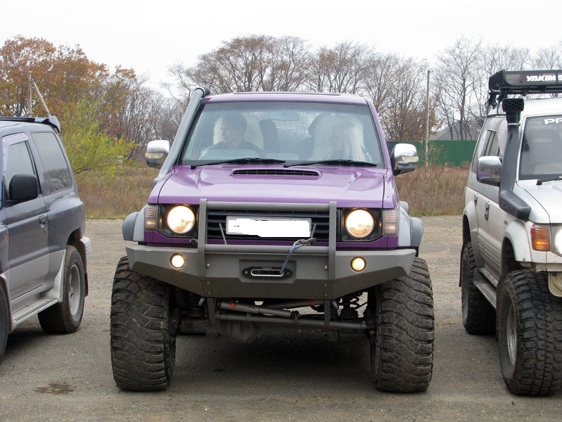

Re: my pajero sas
Ну ,эээ,я не лапы поставил,а на сэкономленные деньги заказал хай стир сошки и рэм ассист(гидроциллинр),так самая передняя точка на мосту будет приваренная к чулку защита из уголкаReys писал(а):Паша защиту делать будешь?

Re: my pajero sas
Не зашита нужна не только в лесу от сучьев и палок но и деби-ов на дороге
мне субарик в лоб прилетел еслиб не защита тяги бы снес в месте с мостом

Re: my pajero sas
+1Reys писал(а):Не зашита нужна не только в лесу от сучьев и палок но и деби-ов на дороге
под меня год назад 04 въехала,сцуко раму поцарапала и кузовной порог в блин.....
