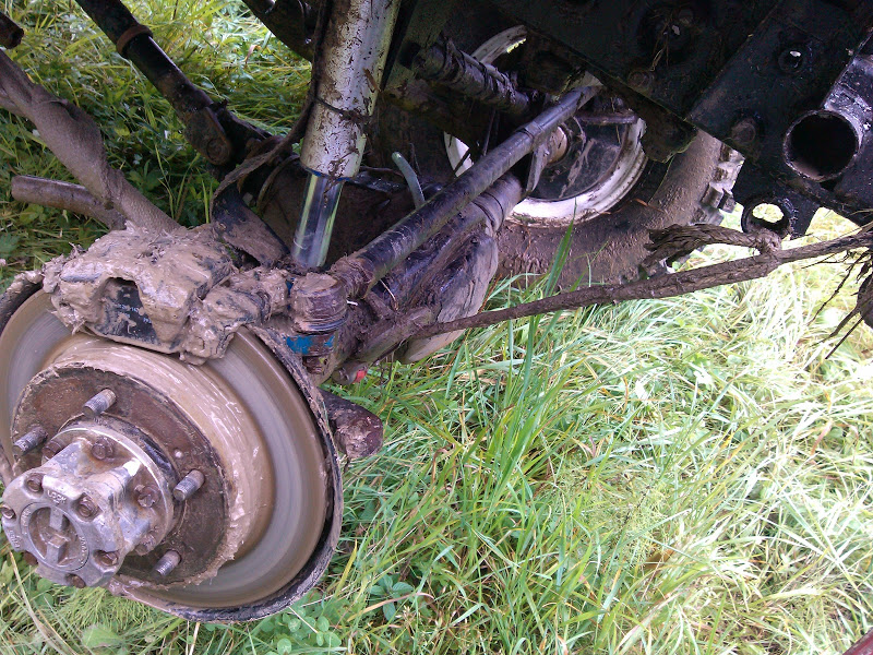

я чего вообще спрашиваю, при установке моста лишний кронштейн не мастырить штоб под аморт, но если бюджет и целесообразность.... кароче понимаешь :) Саш, а чего у приятеля суппорта так стоят?

vitalik40ru писал(а):я чего вообще спрашиваю, при установке моста лишний кронштейн не мастырить штоб под аморт, но если бюджет и целесообразность.... кароче понимаешь :) Саш, а чего у приятеля суппорта так стоят?
эйршоксы подкупают простотой установки и компоновки...это да :) ,типа 2 уха и вуаля)))
Как понимаю,Ruber именно поэтому озадачился поиском фоксов с 7" ходами.....
Ставить с бОльшыми ходами лишено всякого смысла,бо артикуляции на клюшках нет никакой,а паять многорычажную подвеску впереди на почти стоковый авто мега сложно( мне пришлось раму удлинить на 8 см из-за проблем с компоновкой рулевых тяг)....
Есть такое мнение ,что ходы и в трофях не очень важны.... ;)
Про суппорта: у aka Rabbit почти стоковый самурайский мост( тока шрусы хром молибденовые )
у них так расположены,вероятно из за стокового расположения соединительной тяги на мосту( в стоке-рессоры)Я свои уже год забарыжил и забыл про эту фольгу,как кошмарный сон
