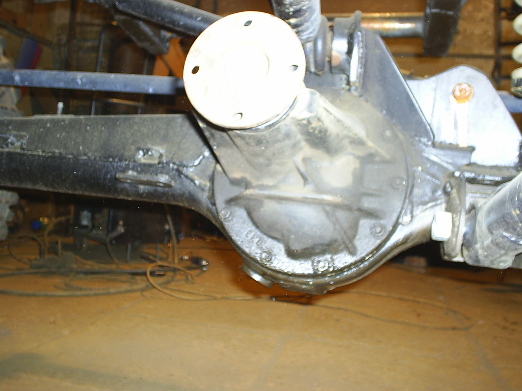

А вот конкретно тот мост который я фото выкладывал этот мост с большим редуктором или маленьким? и все таки какое у него вращение буде после перечулковки...подойдет оно мне...никак не могу докумекать этот вопрос!МШУ писал(а):Глебыч будешь искать крузачный мост,имхо не бери с коляски с HD\HZ- это тяжелая серия семидесяток и мосты с большими орехами и большим весом
Лёгкая серия -это однозначно 72\73,моторы 2L,KZ.....Есть путаница с маркировкой: с лев .рулем- это здоровый 3-х дверны"автобус" с HD,....с прулем 78 может быть с 2l \KZ
Редуктор у него реверсивный, хвостовик выходит выше..что я так понимаю тоже айс!
Рубер говорит ставь от 80-ки...но там вроде тоже большой орех! Кстаит для 80-го моста есть тюниная пара 5,285 как на пыже!

у 80 передний редуктор 8" аналогично легким 70кам и хайкиному мостуГлебыч писал(а): А вот конкретно тот мост который я фото выкладывал этот мост с большим редуктором или маленьким? и все таки какое у него вращение буде после перечулковки...подойдет оно мне...никак не могу докумекать этот вопрос!
пара 5.285 есть конечно. у меня именно она и стоит, т.к. передний редуктор у меня от 80ки
если редуктор тот что на фото реверсивный, то подойдет

Глебыч : вот мой от 72 с 2l( децелюшку чулок метаморфозенный)
орех и редуктор идентичен с тем,что ты выкладывал,так что 78-прульная и не с HZ

Уже ответили - мост подходящий, с 8" редуктором и верхним расположением хвостовика.Глебыч писал(а):А вот конкретно тот мост который я фото выкладывал этот мост с большим редуктором или маленьким? и все таки какое у него вращение буде после перечулковки...подойдет оно мне...никак не могу докумекать этот вопрос!МШУ писал(а):Глебыч будешь искать крузачный мост,имхо не бери с коляски с HD\HZ- это тяжелая серия семидесяток и мосты с большими орехами и большим весом
2vitalik40ru про цены сроки и т.д. я все прекрасно знаю, да и тема перечитана несколько раз хотя может какие то моменты и упускаются!
Лежит в гараже почти новая 37клава, и нихрена ни лезет ко мне в машину, хоть арки совсем вырезай и переваривай!!! а продавать жалко нравиться она мне!
Немного ни в тему что лучше пойдет на моей машине с ИФС 35 симекс или 37 клава при прочих равных...колея, жижа, болото, глина..все это постоянно чередуется на пути!!!
Вращение при перечулковывании не пострадает.
Брать советую именно "нелочный" чулок. С ним меньше работ будет. Редуктор с локом можно докупить отдельно и поставить. Я именно так сделал.
Колея с этим мостом впереди будет уже чем сзади примерно на 6 см. Я исправлял это проставками на ступицы.
Если брать мост от 80ки, то проставки наоборот сзади понадобятся.

Владимир192 и всем спасибо за ответы
Теперь вкурил о чем говорил Рубер почему мост лучше шире брать! Заужать колею там уже совсем некуда, под большие колеса один хрен ее надо расширять...широким мостом и дисками!Vladimir192 писал(а):Колея с этим мостом впереди будет уже чем сзади примерно на 6 см. Я исправлял это проставками на ступицы.Если брать мост от 80ки, то проставки наоборот сзади понадобятся.

Тогда ищи от 80ки. Крепче, широкая колея в перспективе увеличения диаметра пригодится, правда потяжелее он.
Сейчас у тебя какие пары в мостах? На спорте сзади вроде "большой" редуктор идет, по-моему в него нет пар 4,88 и 5,29 или ошибаюсь?
