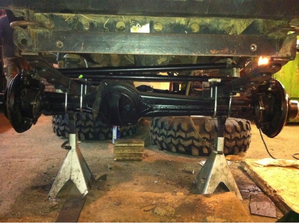

прикатили некоторые шабашки из-за океана.
Передний чулок будет расширен на 8см.
Ступичные проставки 40мм на задний мост чтобы выровнять колею с передним мостом.

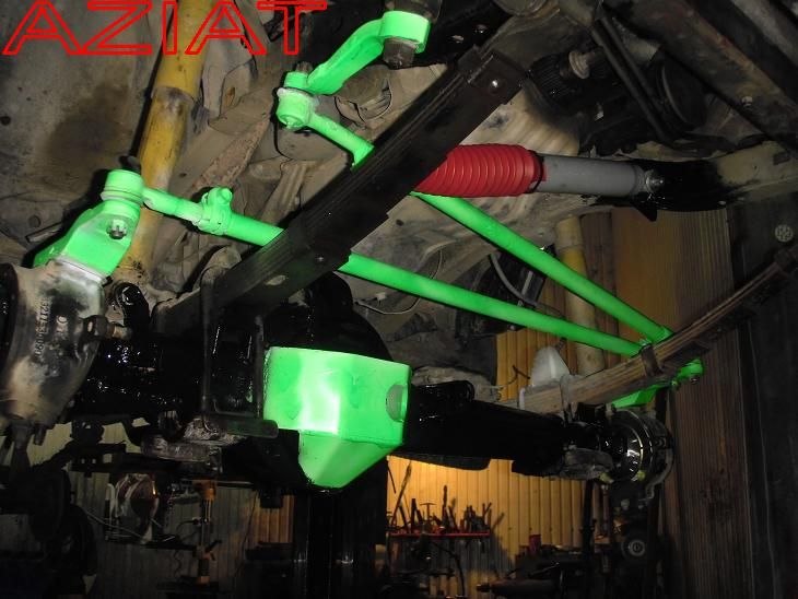

Паша,прежде чем втулить и разворачивать хай стир сошки- прикрути и посмотри ,чтоб у тя соединительная тяга не упиралась в крышку дифа...
У меня тоже с верхним расположением наконечников,тяга прилетала в раму....тоже примерял её снизу=не цепляла за корпус только если наконечник соединительной тяги воткнуть в конус наконечника тяги на Р.Р.....но при таком решение,у меня ппц какие проблемы возникали с тягой Панара( по итогам она и так не в идеале встала))) в общем,я оставил наконечники сверху ...и тяга в раму не прилетает.
ЗЫ ты тоже развелся на развертку в оранжевом футляре ::-D:
Прикол в том,что походу у жигулей такой же конус ::-D:
Да и разворачивай лучше в ручную...а то я в дрЭль вставил....теперь под гайкой наконечника на РР живет шайобочка :D

Вот что-то не вижу повода для беспокойства.

Паша,повторяю,я лично( а не бабка в кедах говорила) ставил соединительную тягу снизу сошек( не совсем идеальный эксперимент,бо конуса были не развернуты и соответственно наконечники не сели на конуса и были на 30 мм ниже посадочного места) .С прямыми колесами зазор до крышки был 3-5 мм,при выворачивании колес ,тяга упиралась в крышку....
ЗЫ на 36 стр.в твоей теме -моя фотка с койловерами- там другой ракурс и наконечники сверху ;)
(синяя палка = соединительная тяга.тяга на РР снята)
ЗЗЫ изогнутая соединительная тяга гришь? ;) ну ну,особенно с 39"....видел подобный адовый колхоз на лапах: куча приваренных 25 уголков и косынок
ЗЗЗЫ в твоей теме на 24 стр. еще фотосы( да тяга на РР кривая,но на мосту просматривается цилиндр PSC...даже усиливать и косынить не буду)

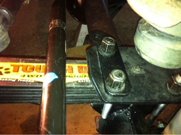

Павел, а стоит ли так заднюю колею расширять?
Передний мост без вставки см на 6 короче заднего. Со вставкой станет наоборот чуть чуть длиннее чем задний, но не 8 см.
К тому же раннеровская ступица и так со смещенным наружу фланцем, если на нее такие проставки добавить подшипники слишком нагрузятся. Все по-моему)

Хорошо если оно так. В свое время я что-то там мерил, считал и у меня на данный момент все было одинаково, подстраховался, заказал.
