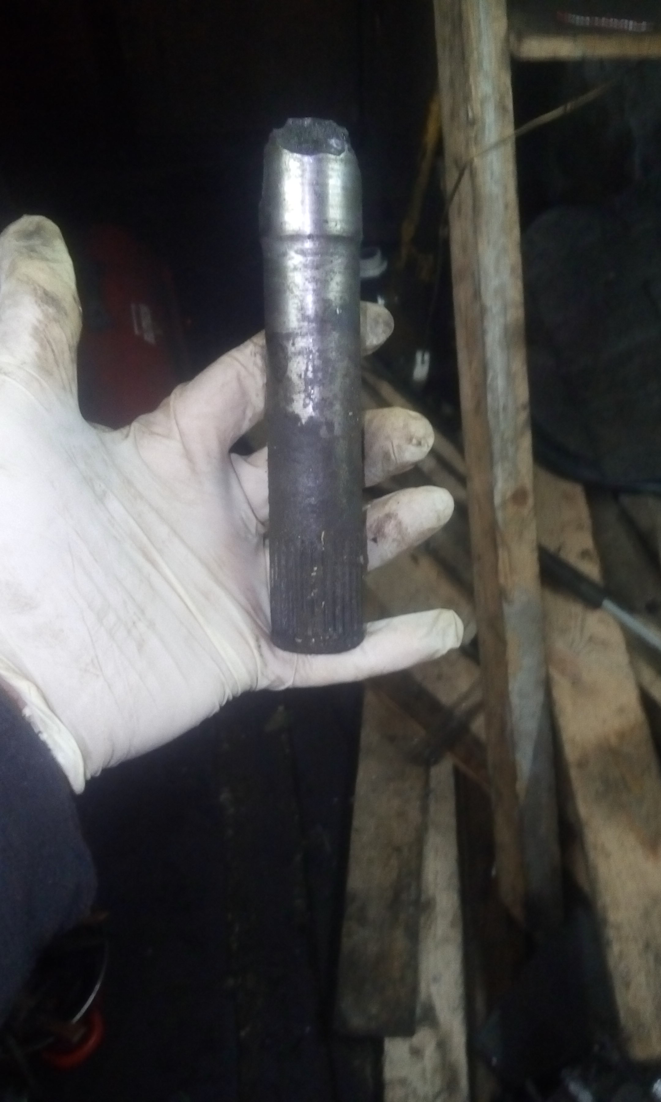

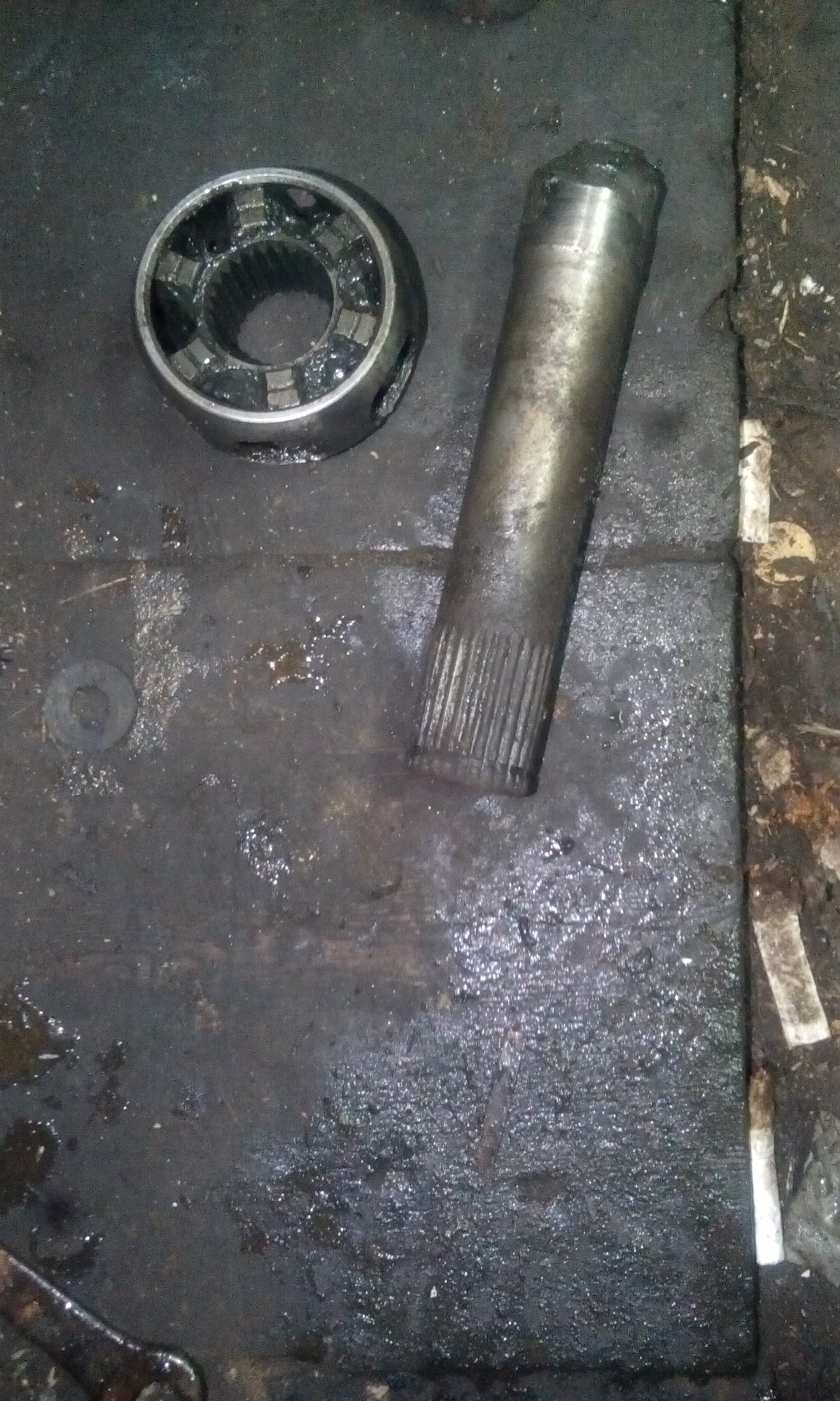

Re: my pajero sas
Вот что осталось от левой внешней...

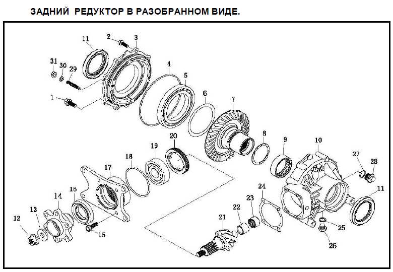

ПЛЯ!!!!!!! САНЯ!!!! ЕМАНА!!!!МШУ писал(а): Про "реверсивный/нереверсивный"=бред голимый,пропихивыемый теми,кто с помойки ,без ревизии,редуктора в сборе ставит.
падайди к рино сзади и посмотри на задний ридуктор! сверху есть ШИЛЬКА с ГАЙКОЙ, йапонцы недалёкие,да?
Вот
Этой шилькой регулируется зазор на который уйдёт шестерня ГП при реверсивном движении
А собсна накуя регулировать ход морковки взад-вперед какими то гайками,если конические подши изначально с этим недурно справляются ?
Зы а это ямахо чудо нуно облить и сжечь! Оно даже по пропорциям меня оскорбляет!
ЗЫЫ скинул фотку Максу,что с бомбардье- пишет : это шо? в булошную ездить?))))))))))))

Как тебе сказать...конических подшипов там нет и не было. ни спереди ни сзади.МШУ писал(а): А собсна накуя регулировать ход морковки взад-вперед какими то гайками,если конические подши изначально с этим недурно справляются ?
Регулировочный болт есть только сзади, завод рекомендует выставлять зазор 0.3-0.6
Частое явление что рвет передние редуктора, когда на реверсе кого-то выдергивают и не только на квадрах
