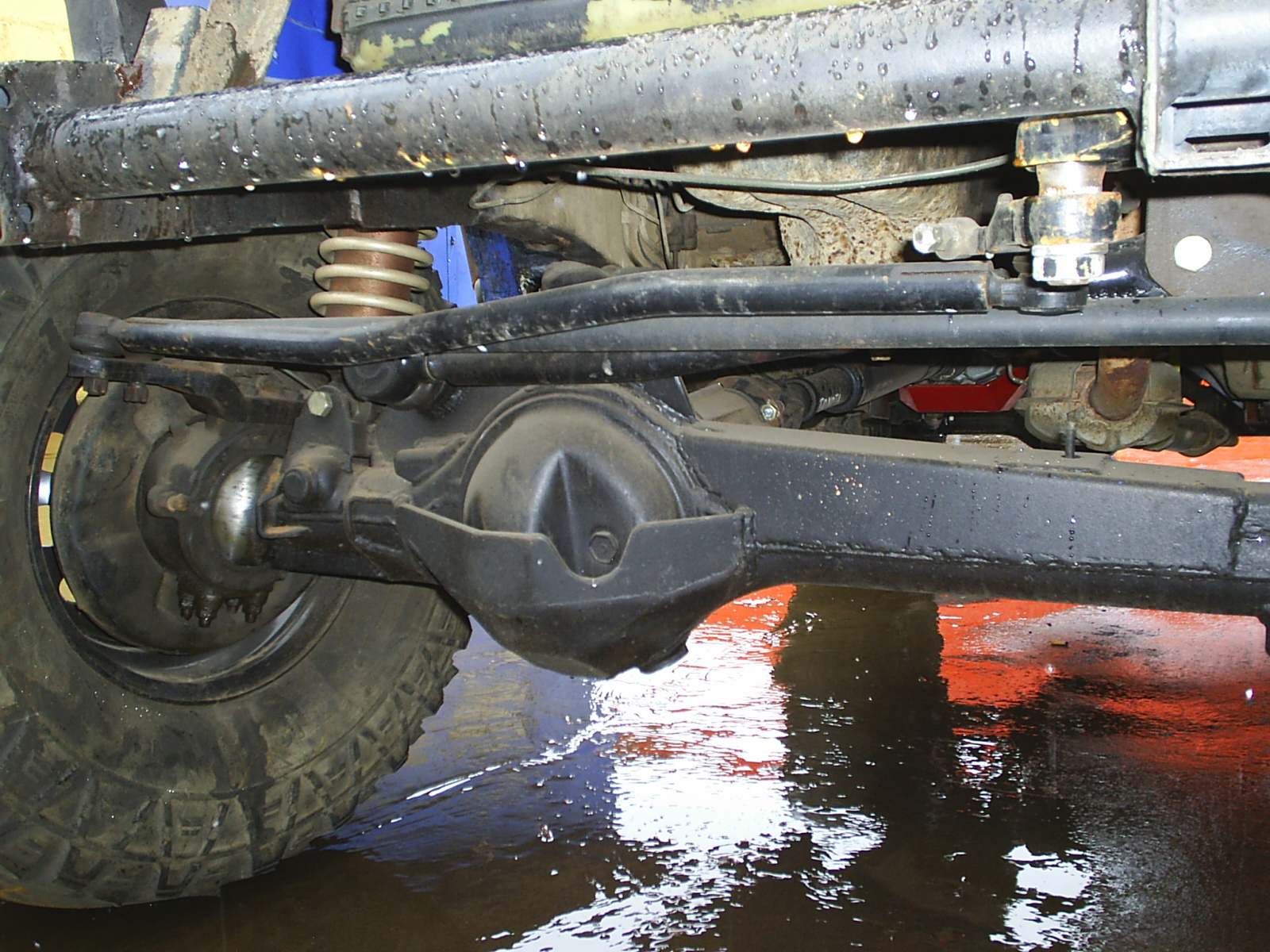

Re: my pajero sas
Саня,картинка уже с хайстиром.lesnik5000 писал(а):А картнка е? как это выглядит в сборе? Мост с такой системой. Ну примерно.
Снизу кулака видны 4 шпильки и заглушка.
В стоке,сошки стоят внизу на этих шпильках,а соединительная тяга проходит сзади моста,практически ниже чулка.
Тяга от поросенка идет ессно спереди моста и на сошку сверху кулака.

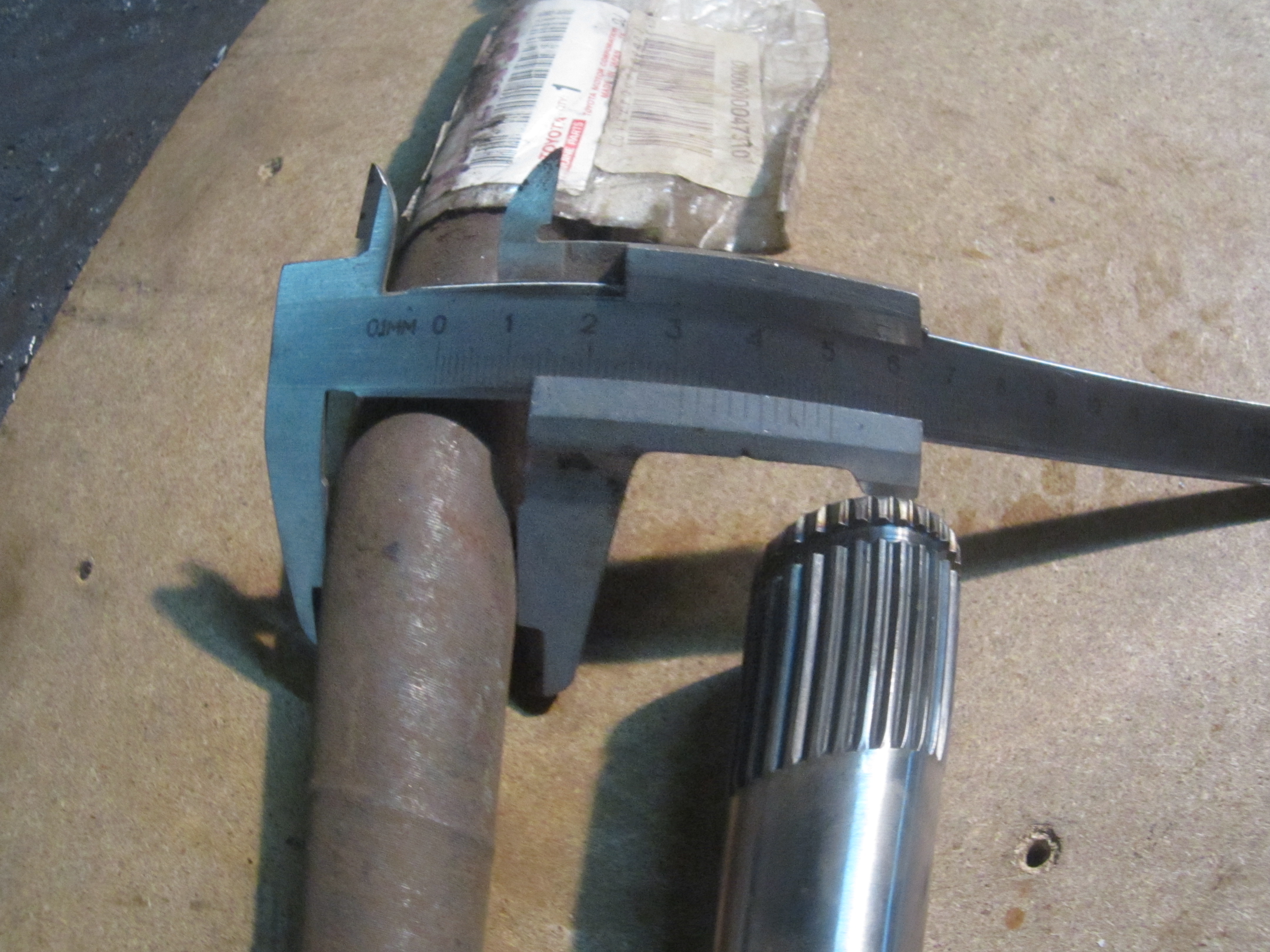

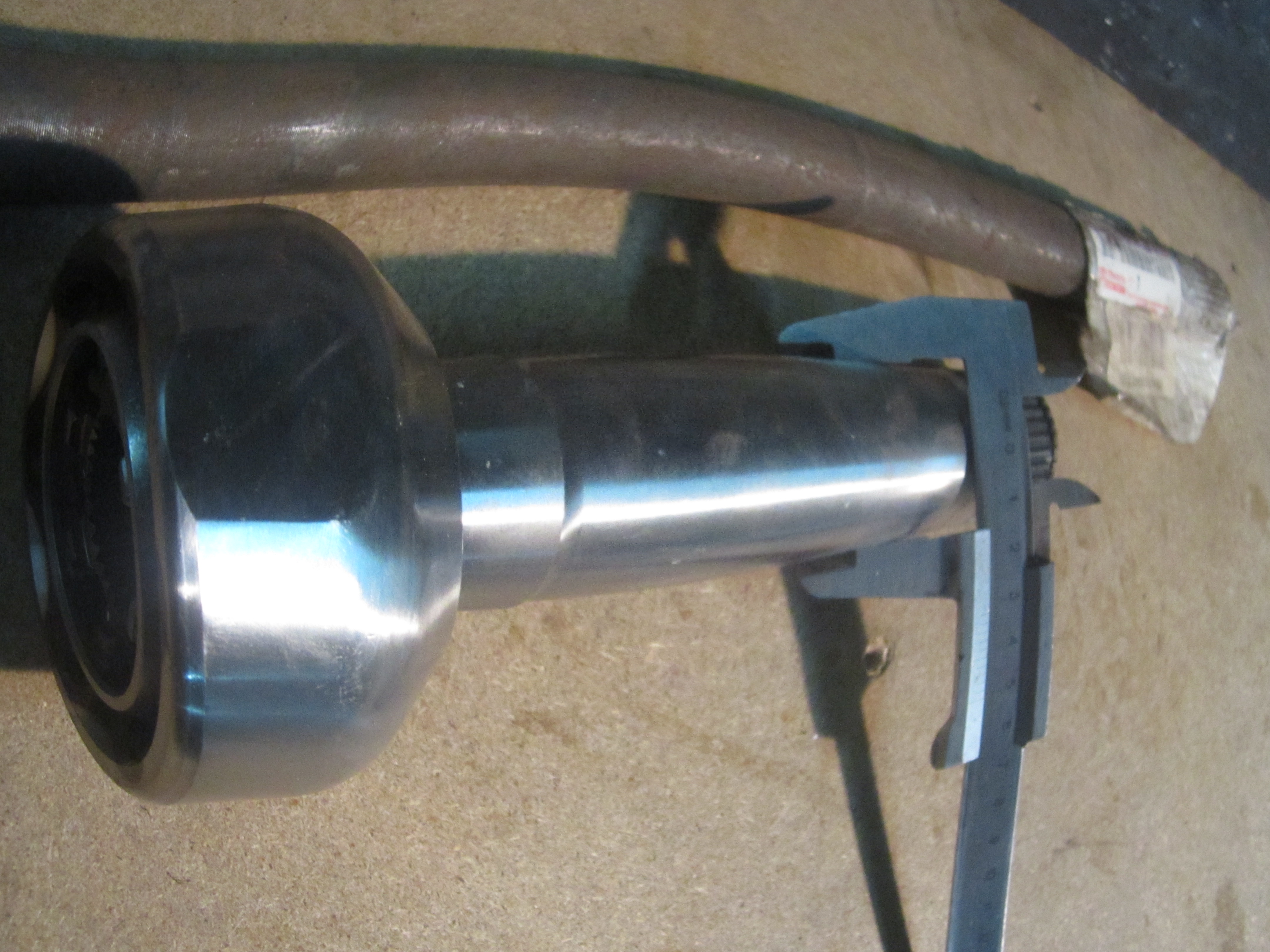

Re: my pajero sas
Леш, шрус от сигмы не встанет, не думаю что у сигмы требуется такая длинная палка в ступицы.
На обоих сломанных шрусах пыльник был в здравии.
Один , тот что на фото разорвал за 1 км...какие там 10-15...
Мост ставить буду 100%, задолбал передок на мицу, в этом виде. И не только из-за шрусов.
В этом плане у мицу все через одно место.
Ну а порвать и погнуть можно абсолютно всё

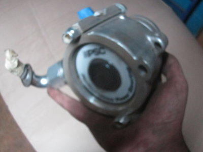

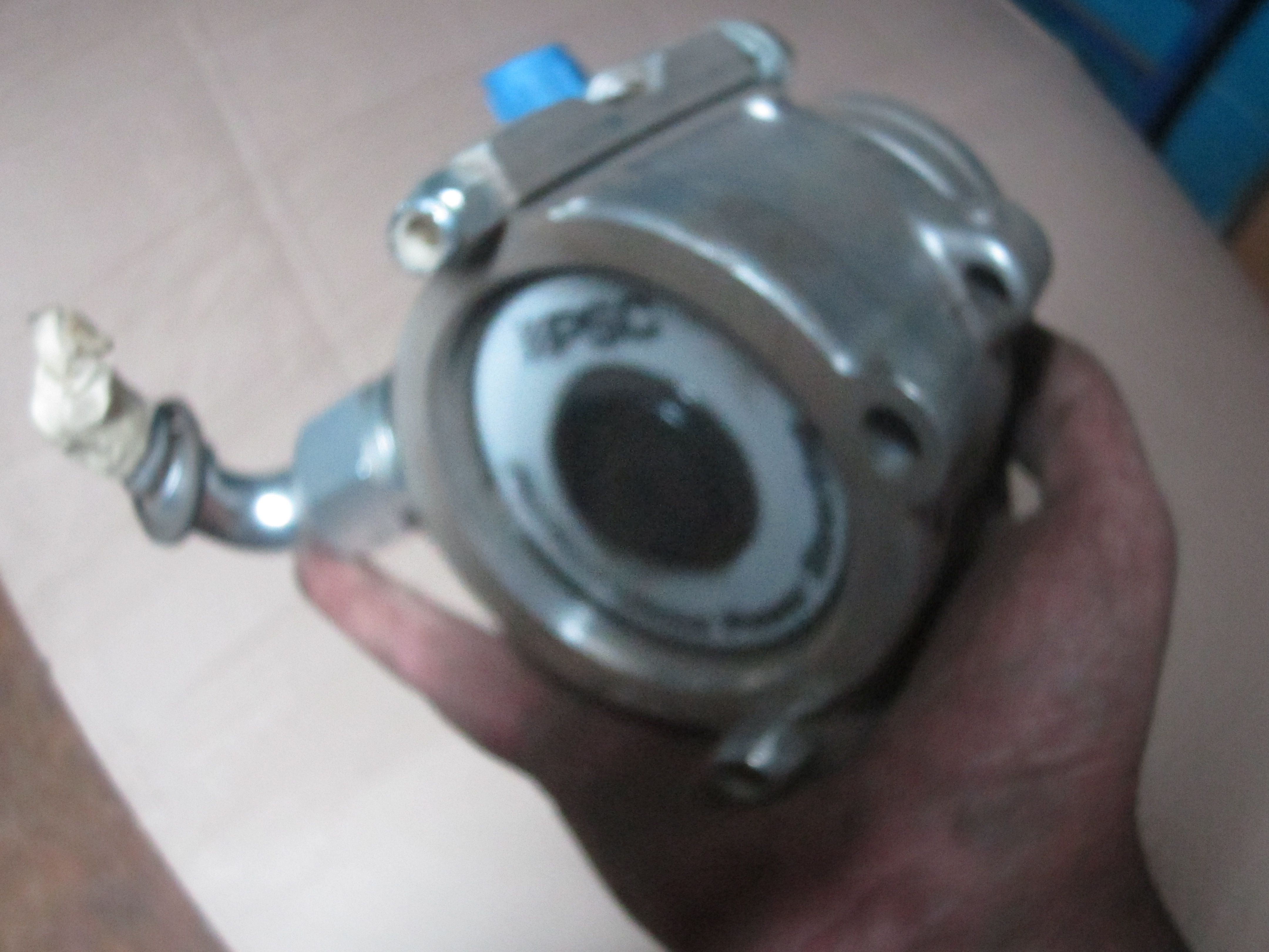

Re: my pajero sas
Серег,пруф фотасы,мост 8"
ЗЫ граната-хром моли ТрейлГир,палка-ориджинал...
А эта лялька насос- качает и в гур и гидроцилиндр.

Re: my pajero sas
Вадя я не о Сигме а О Паджеро эвалюшинеvadim82 писал(а):Леш, шрус от сигмы не встанет, не думаю что у сигмы требуется такая длинная палка в ступицы.
