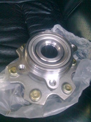

А кто-нибудь сам менял задние ступицы?

Сын Ивана писал(а):А кто-нибудь сам менял задние ступицы?
Я менял четыре раза. Не каждый раз удачно))) А что?

Ден, а можно поподроней, какие проблемы были? Самому поковыряться хочется.

Не! Не одна! У меня началось с того, что я не смог привод с подшипника выбить, но как я понимаю это оооочень редко происходит. Но тем не менее, возможно. Потом кое как вытащил из поворотного кулака. Потом главное, когда будешь запресовывать не перекосить подшипник. Во первых можешь кулак повредить, а во вторых пережмешь подшипник и отходит он 300-1000 км. А в остальном проблем нет)))

DenVer писал(а):Не! Не одна! У меня началось с того, что я не смог привод с подшипника выбить, но как я понимаю это оооочень редко происходит. Но тем не менее, возможно. Потом кое как вытащил из поворотного кулака. Потом главное, когда будешь запресовывать не перекосить подшипник. Во первых можешь кулак повредить, а во вторых пережмешь подшипник и отходит он 300-1000 км. А в остальном проблем нет)))
Я купил ступицы в сборе, или там тоже чего-то выпрессовывать надо?

Выпресовывать из поворотного кулака
