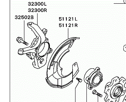

2. теперь товарищи объясните что за кулак? если можно то с фото и стрелочкой на указанный обьект для особо одаренных как я :D б то что погнули при выпресовке я так тоже подумывал...и как вижу теперь так оно и есть.заменю кулак отпишусь если всё норм будет буду ругаться с сервисом.

Кулак, это вся железяка, куда подшипник вставляется. Дежится на шаровых. На картинке под номером 32300
