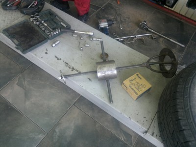

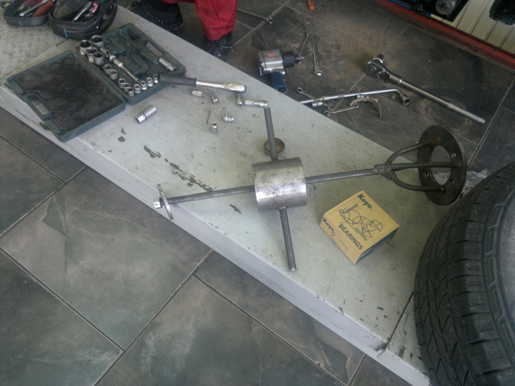

Вот такими съемниками в Иркутске на "формуле" снимают ступицы

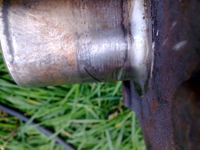

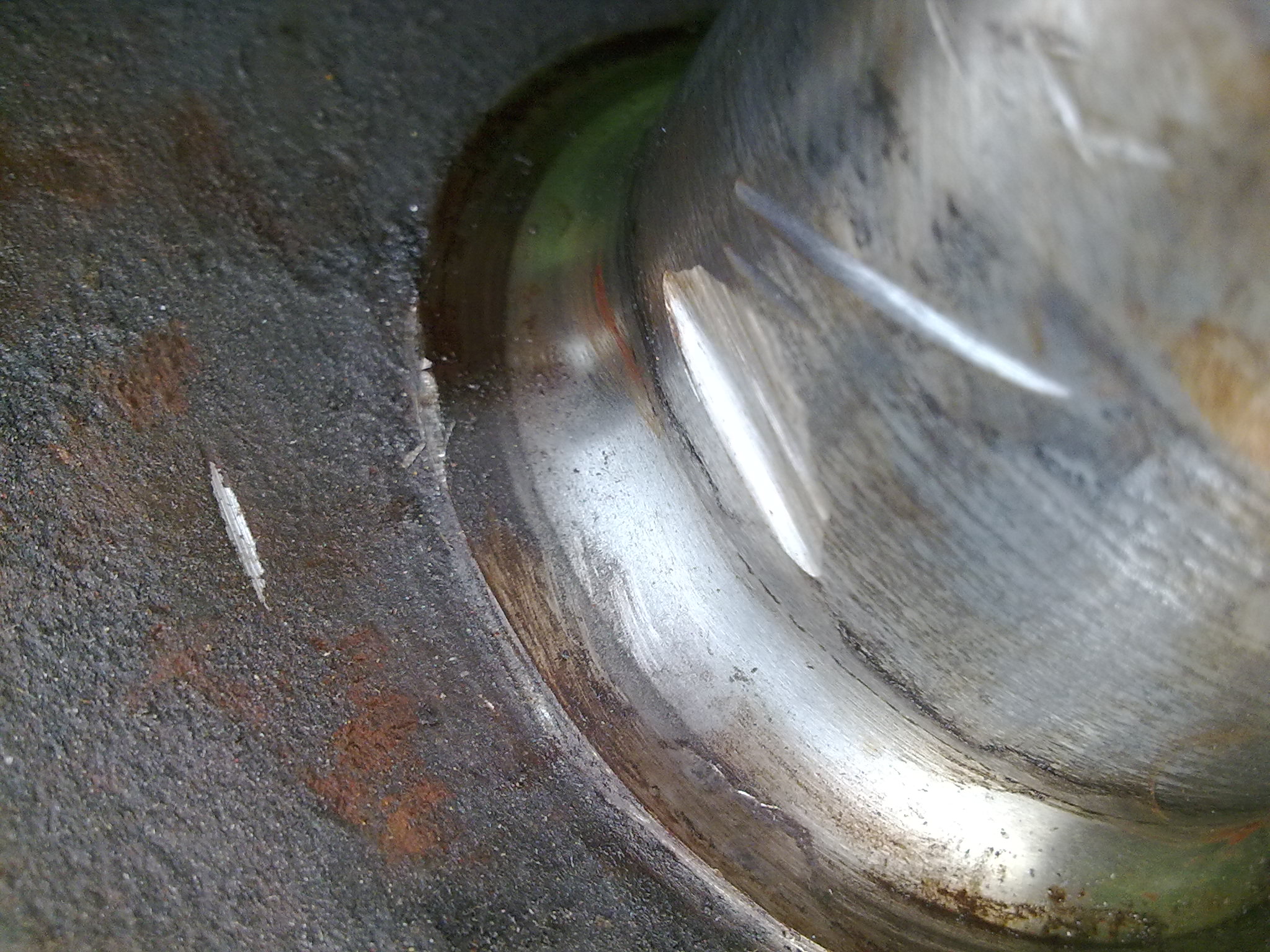

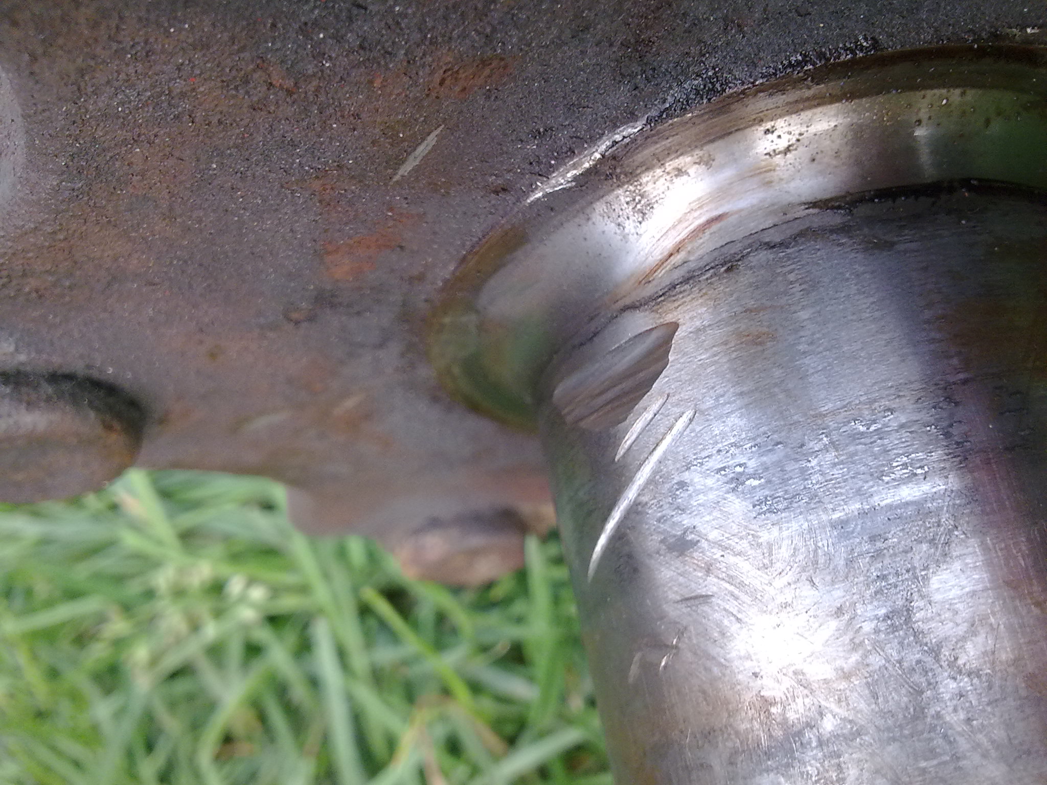

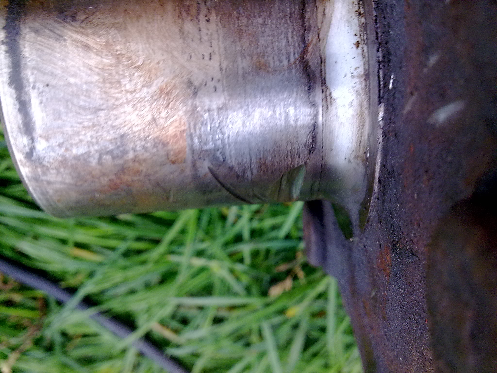

На даче сегодня выпрессовывал подшипник со ступицы с помощью домкратно-шпилечного устройства, показанному чуть выше в теме :)
После звука "кряк" внешняя обойма с роликами отделилась от ступицы, на которой осталась внутренняя обойма..... :\
Начал резать...... вопчем то успешно, даже через чур.
На суд выставляю фото ступичных травм. Подскажите на выброс ступица али же такие порезы не сильно скажутся на эксплуатации?
DenVer
Сообщения: 19737
Двигатель:: бэнзин
Мой автомобиль(и):: TLC-200
Откуда: Краснодар
Благодарил (а): 137 раз
Поблагодарили: 477 раз
Re: Ступица.. (подшипник)
Сообщение DenVer »
Чисто теоретически, ничего страшного. Но лично я, поставил бы дешёвенький подшипник и начал бы копить на ступицу в сборе
Сообщение vik_king »
нееее, я уже заменил на оригинал. это то что удалось из сервиса забрать и сломать в первый раз самостоятельно под пиво :)
лично я считаю что на прочность никак не повлияет, вопрос о балансировке.... хотя может это ерунда....
DenVer
Сообщения: 19737
Двигатель:: бэнзин
Откуда: Краснодар
Сообщение DenVer »
Да будет она ходить и долго. Вот только ты то теперь знаешь про надпилы и будешь периодически вспоминать про них...::-D:
