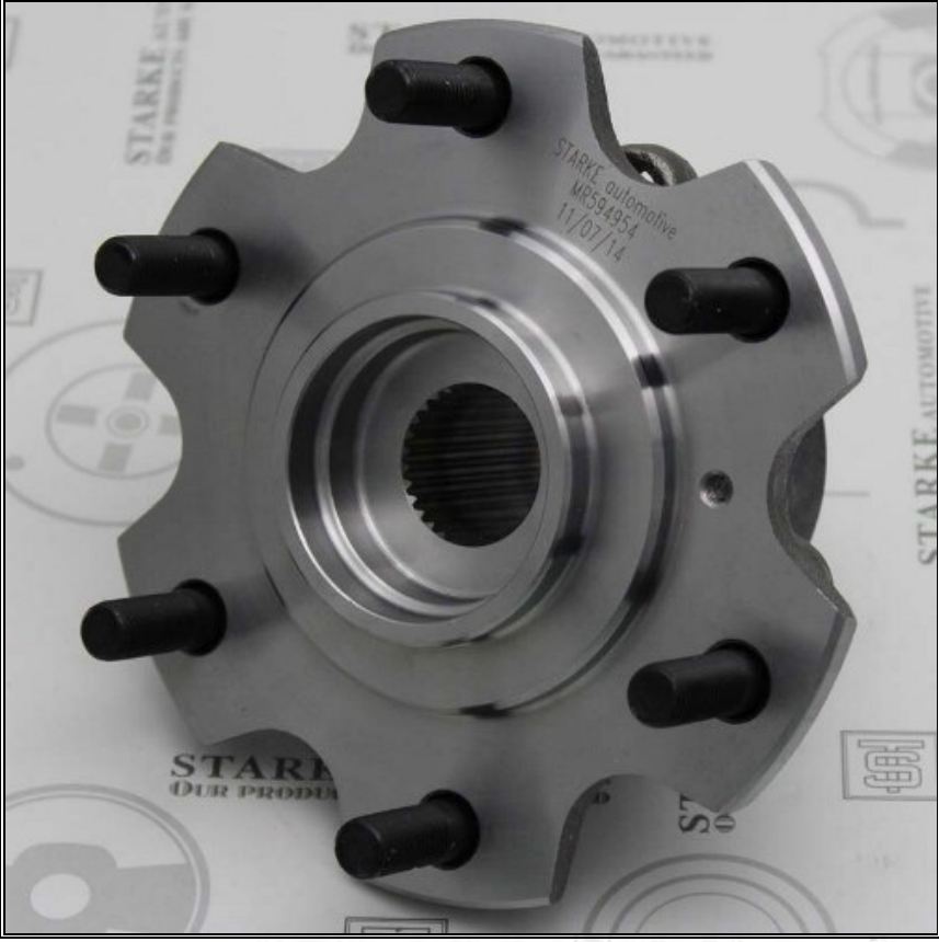

Кстати, а кто может что сказать про вот это?
Хотел бы услышать отзывы про эту компанию.
